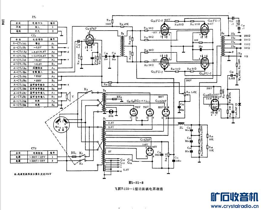

求教   r150扩音机   音量关小以后   交流声有点太明显  怎样改进

检查高低压部分的滤波电解电容。
发表于 2019-10-5 14:47:08 | 显示全部楼层
除滤波电容外是不是还应检查灯丝接地情况
发表于 2019-10-5 14:57:16 | 显示全部楼层
老实人侯 发表于 2019-10-5 14:47
除滤波电容外是不是还应检查灯丝接地情况
工厂批量生产的产品一般不存在这个问题,但不排除前级管(G2、G36N2右半部分)阴极灯丝漏电产生的交流声。

我把收音板拆下   还是有交流声    难道滤波有问题
 楼主| 发表于 2019-10-5 16:57:10 | 显示全部楼层
还是灯丝有接地不良的
 楼主| 发表于 2019-10-5 17:00:38 | 显示全部楼层
原理图
发表于 2019-10-5 17:17:00 | 显示全部楼层
把收音板拆下   还是有交流声    可以肯定是滤波有问题。
