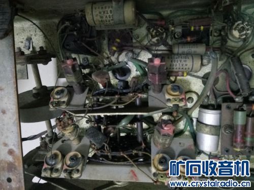

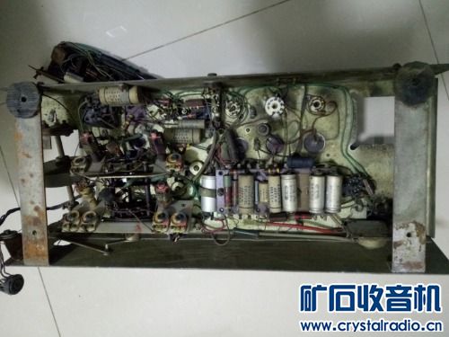

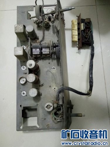

朋友给了个破烂,看着电阻还不错,不知是啥牌子的,也无图纸,无电牛。有输出牛,师傅们帮看下

就空气连和中周用处大点,牛都没有了,嗨……
发表于 2019-10-4 19:13:15 | 显示全部楼层
美多673-1-1。生不逢时的“处理品”。

我看中铁底盘,零件全部拆除,重新电镀,装机-----------裸着听也不错

只是想知道这个电源变压器电参数,我还有一个红灯机芯是好的,如果高压一样就代换一下,听下这个处理品的声音,另外这个处理品低放部分,是一个七角管子推动,和大部分用6n2推不一样
发表于 2019-10-5 23:06:44 | 显示全部楼层
小七脚电子管是检波双二极管6H2。6N2在音量电位器旁边。有屏蔽罩。

有个铁底台,就可以玩了,线圈和中周不少

如果是小七脚管推动,可能是6G2双二级三级复合管,三级部分做音频电压放大,二级部分做检波。
