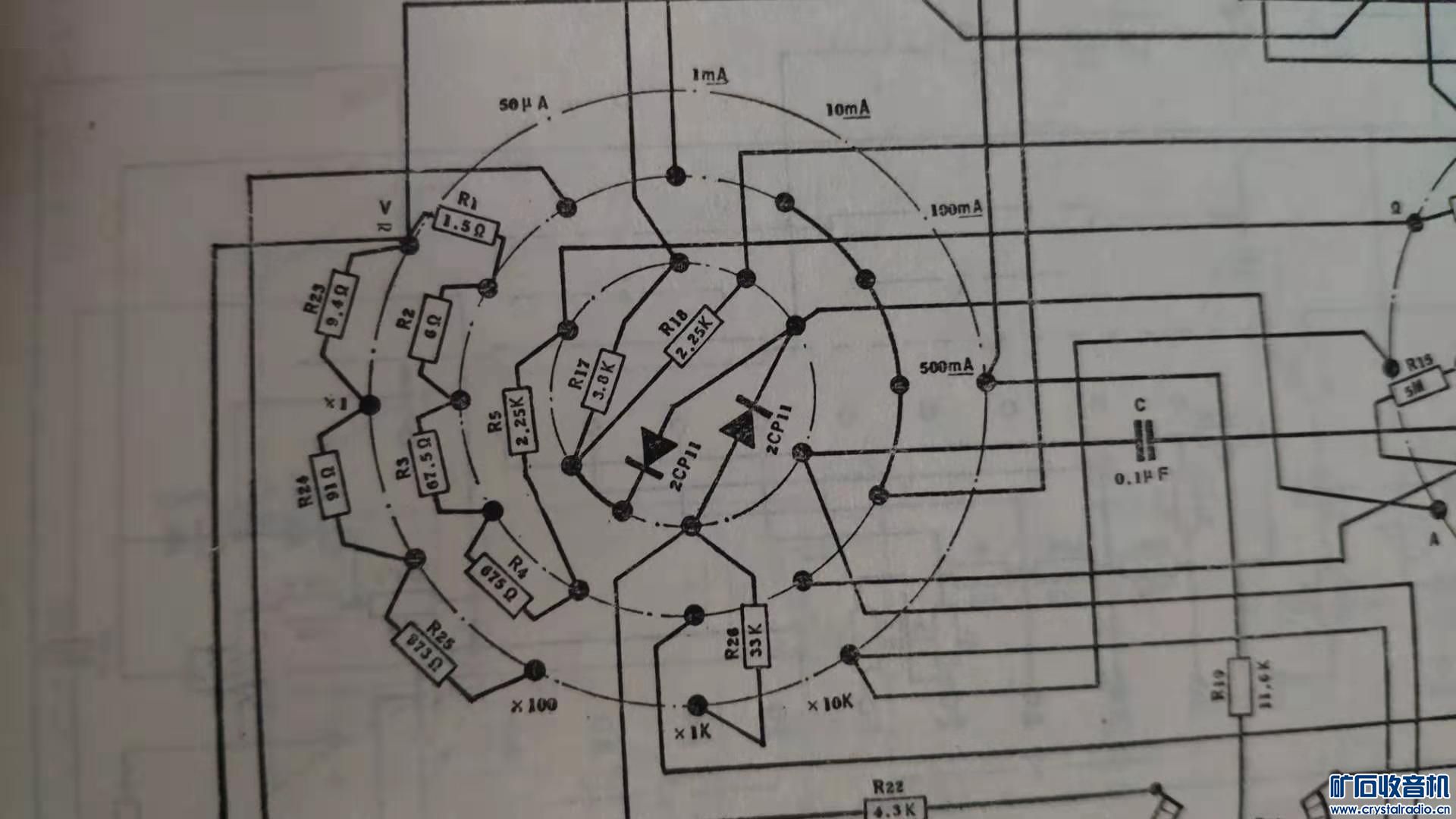

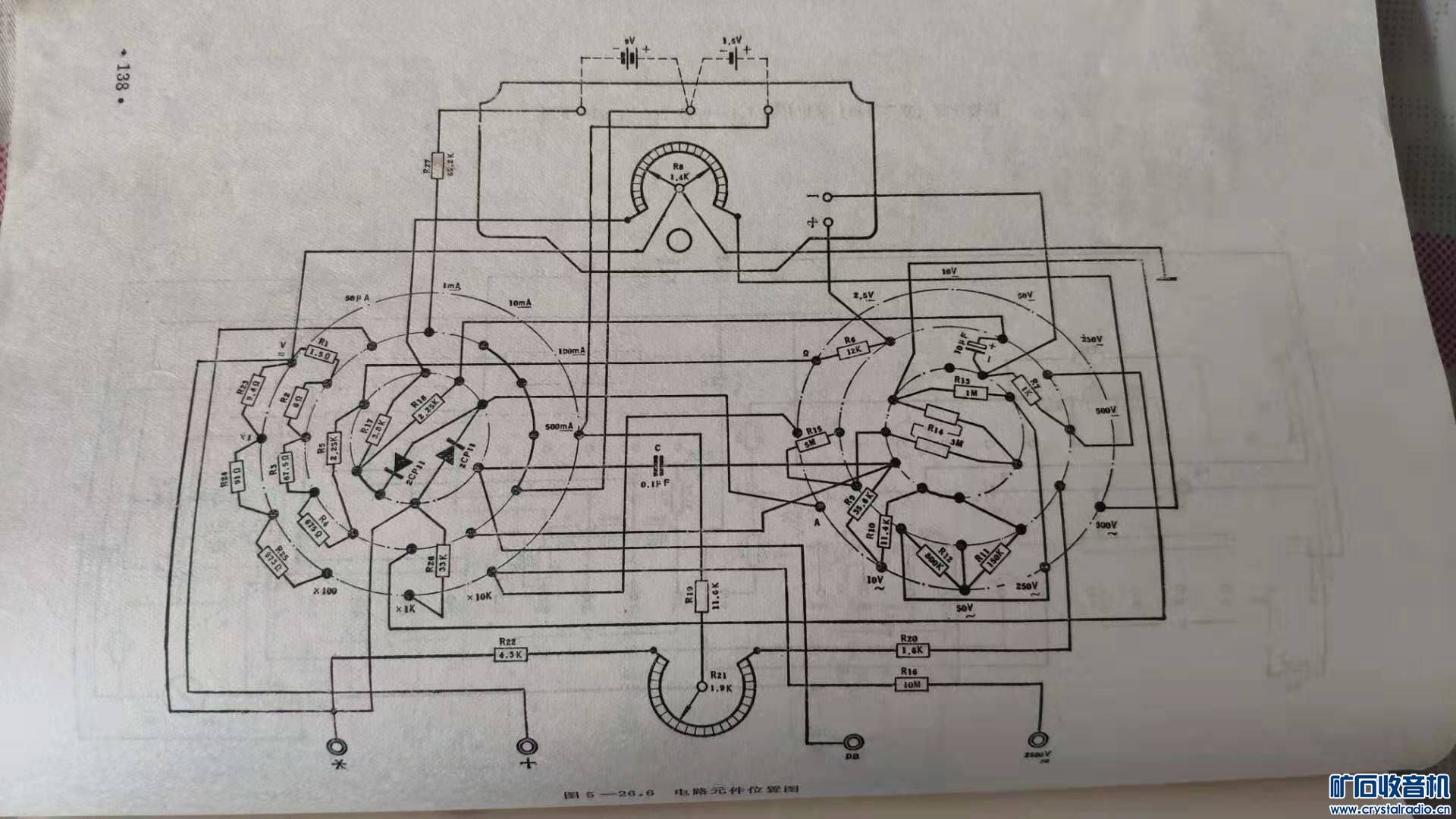

前几天朋友送来一个遵义500表,试了一下交流档可以测量有阻尼,直流电压档可以测量但没有阻尼,指针要摆很长时间才能停,电阻档X1档不能调零,对照电路图用万用表量了一下发现R5这个线绕电阻阻值偏大达到15K,拆下换了个2.25K的电阻试了一下电压档都低很多,现在我就纳闷了用原来的老电阻测量电压正常但没有阻尼,用新换的电阻有阻尼了但测量偏低,表头上的电位器已经没法再调了,表内其它地方也都量过也没有烧件的地方,查了好几个时期的电路图R5这个线绕电阻也对,为什么我手里这个表换了就不正常了,请懂的师傅给指点一下

发表于 2019-10-6 21:35:10 | 显示全部楼层
朋友朋友,把你的第二张图,也就是原件布置图照全了再发一下好吗
这个元件布置图书上标着是500F的我看了一下和500的差不多
