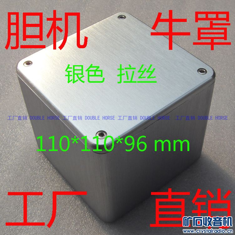

网上的这款牛罩正好能放进一块10X10厘米的电源板,就是价格较高。
具体尺寸
与印板结合后
      这次准备做单变结构,一路灯丝电压6.3V,电流8A,一路高压在360-400V可调,电流0.4A,一路负压90V左右,总功率在200W左右。电压反馈主控在灯丝端,灯丝与高压可隔离。
  电源结构示意
准备过节后去打十张板,在打板前请坛友们提提建议,让电源更好。
