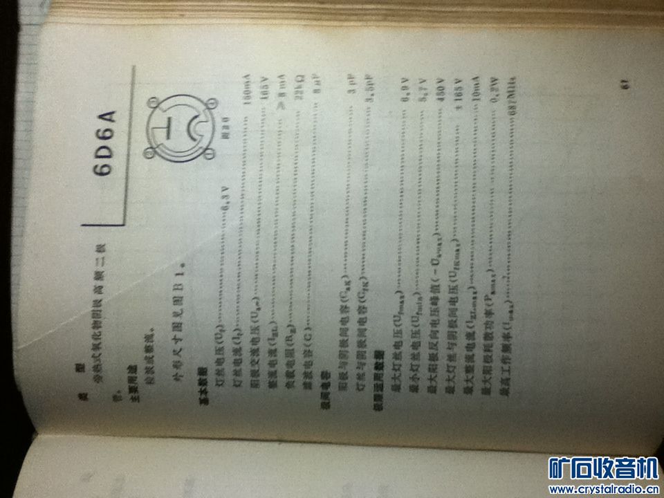

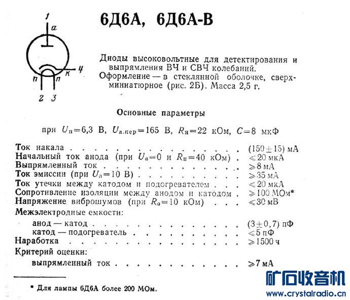

发表于 2019-10-4 11:42:55 | 显示全部楼层
拍的不好,请谅解。

谢谢jiangqishan8老师,中文资料明了点。打算用它做鉴频器的。
