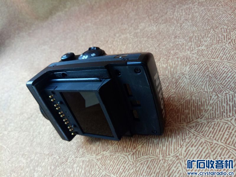

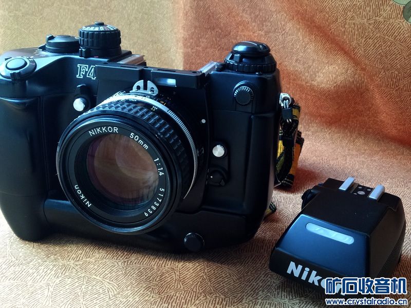

以前的专业相机,都是可以更换取景器的,以适应各种使用场合。尼康、佳能、宾得、美能达能都生产过专业用的35mm单反相机,原来都是可以更换取景器的,如佳能F-1、新F-1,宾得LX、美能达X-1、尼康的F2、F3.但从上世纪80年代末进入AF时代开始,佳能EOS-1、美能达9000这些专业用的相机就取消了可更换取景器的功能。据厂家说法,专业人员中,需要更换取景器的越来越少,不值得保留这个功能。只有尼康F4保留了该功能,从而也成了最后一代有更换取景器功能的35mm单反相机。后来生产的F5、F6,以及35mm数码单反,全部都没有这个功能了。

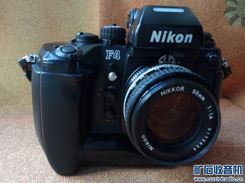

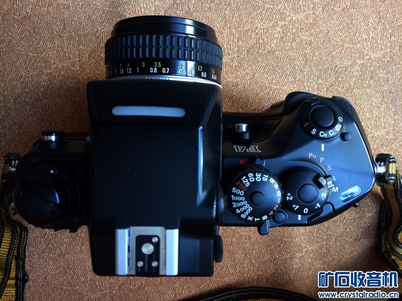

尼康F4S胶片单反相机

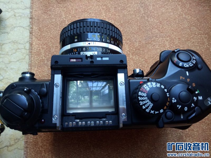

卸下标配的DP-20取景器

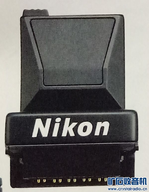

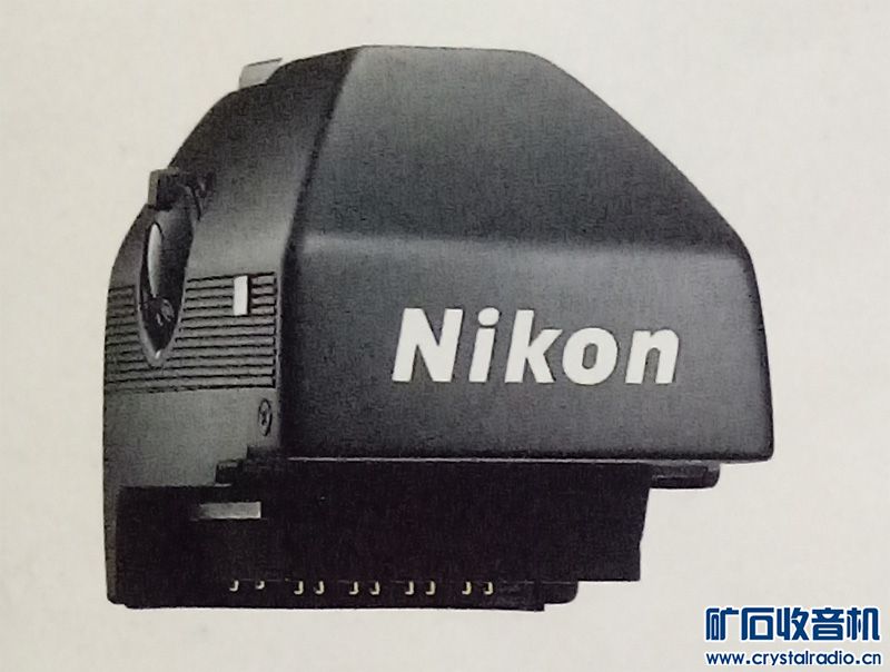

F4可交换使用的取景器:
DP-20多模式测光取景器,相机标配
DA-20高视点取景器,适合带头盔、带眼镜使用
DW-20俯视取景器,适合低角度拍摄
DW-21放大6倍取景器,适合显微拍摄

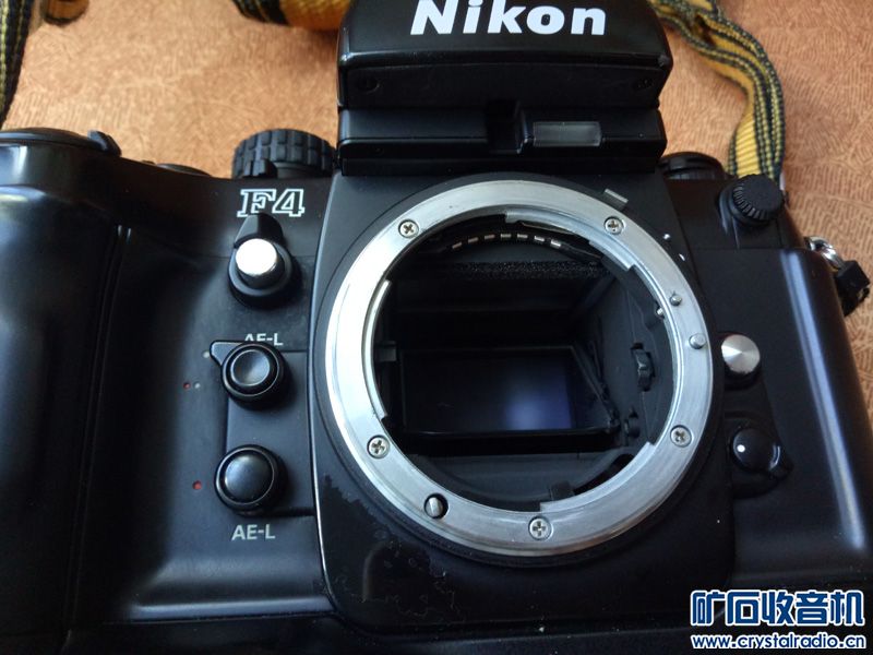

尼康F4生产时,尼康的AF系统还是机身马达驱动的,靠机身的一根联接轴驱动镜头的对焦环。而佳能的AF是镜头自带驱动马达,比尼康的先进。所以后来尼康也改为镜头驱动,后期的AF-I、AF-S镜头就是自带马达的了。但奇怪的是,F4相机居然也能使用最新的AF-S镜头实现自动对焦,而同期甚至稍后期生产的F801、F601、F90等相机都只能使用无马达的AF镜头,否则无法自动对焦。这个关键就是生产F4相机时,在卡口能多放了一个传输电力的接口。其实这并不是尼康的“高瞻远瞩”,这样做只是为了F4能使用上一代自动对焦的F3AF相机的三支内置马达的镜头。所以歪打正着,变成了F4的超前设计,使得它可以使用最新的AF镜头!
F4卡口,可以看到上面有一段电触电
