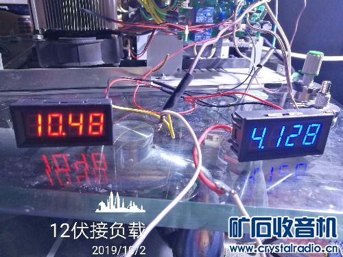

最近想折腾个可调电源,先是在某宝上买的0-30伏,3安套件,十几块钱,回来发现有个问题,就是输出不能短路,不然就烧功率管前面的推动管。它不烧后面功率管,只烧推动管,郁闷!

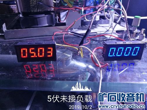

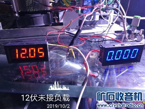

感觉不完美,就按照小尚弟电源电路图做了个可调恒流恒压电源,电路板某宝上买的,安装后感觉能调压,但接负载有压降,有压降  ,有压降,好像不能恒压。恒流没有问题。不知道问题出在那里。还是就这样??
下面是接负载电压电流图片,红色电压,蓝色电流,负载用的一段3欧姆左右的电热丝!
补充内容 (2019-10-13 21:41):
问题已解决,是因为,做好之后我就拿来实验,电流表后面的反接二极管和50伏100uf电容没接上,接上之后就好了。没想到一个小小的电容让我苦恼了一个多星期!!

输出线路压降!
以图片上的数据计算,反馈环外到测量点之间的线路电阻大概0.3欧姆,大电流输出时此电阻上的压降造成测量点电压跌落。

以图片上的数据计算,反馈环外到测量点之间的线路电阻大概0.3欧姆,大电流输出时此电 ...
后面功率管不是直接安装在电路板上的,我是用六根大约15厘米导线,线径估计每根1.5平方毫米,每个功率管三根,引到散热器上,是不是因为这个原因!有办法解决没?
l88ong 发表于 2019-10-3 06:35
后面功率管不是直接安装在电路板上的,我是用六根大约15厘米导线,线径估计每根1.5平方毫米,每个功率管 ...
线径已经足够了,先把反馈点和测量点的“选址”解决了,如果电压还有跌落,再查是不是有其他问题。
整个电路如果以负输出为地,则所有接地点以负输出接线柱为总接地点,信号线与大电流线路分别走线。电压表测量线接正负接线柱,反馈点选在正接线柱上。
整个电路如果以正输出为地,则所有接地点以正输出接线柱为总接地点并分别走线。电压表测量线接正负接线柱,反馈点选在负接线柱上。
总之是处于反馈环内的线路压降才能得到“补偿”,环外的线路压降不在调整范围内,这部线路分压降会引起负载上电压跌落。电压表的测量点接反馈点上测量的才是稳压电路的输出电压,接其他点显示会有误差。
如果恒流正常,电压正常调节,可以看看电压表的接线位置和线径都会影响电压表指示,还有358的供电电压,基准的电压变化,都会影响电压稳定的精度,可以把图中画圈的线断开然后单独用线接到需要检测电压的地方,比如输出端子上
