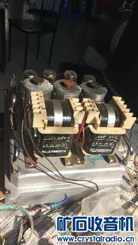

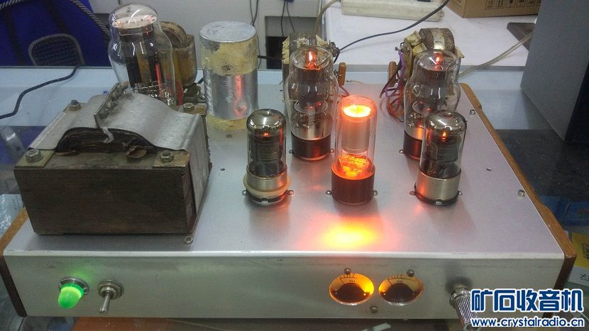

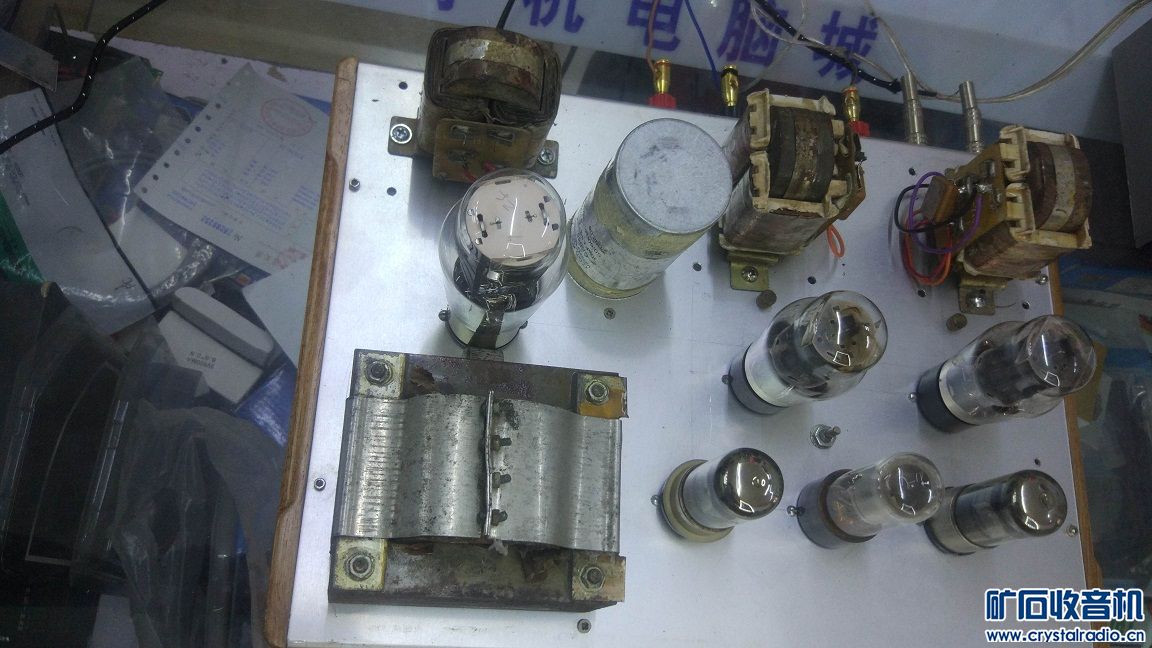

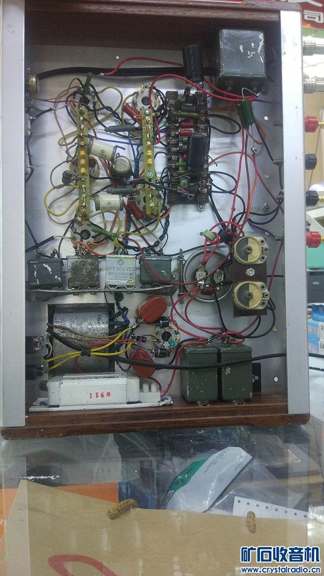

c牛  6j4p+6p3p. 胡乱搭配一个。。
 楼主| 发表于 2019-10-2 11:58:06 | 显示全部楼层
主供电太低了只有200v(6p3p屏极电压) 。这样也好。c牛是220v变17v的。。
 楼主| 发表于 2019-10-2 12:03:10 | 显示全部楼层
c牛初级并电容。是减少c牛声音硬的好方法。但是0.15的油浸要比0.1的云母声音要软的多。高音也不是那么冲了。但是声响景深感变差。

做的不错,用了大量的老原件。牛罩是机油滤清器切割的吧?有创意!

变压器是黑白电视上的吧,次级最好能由串改并
