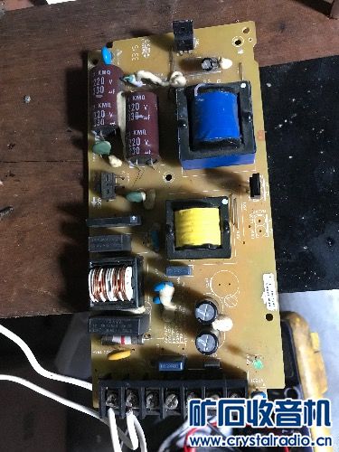

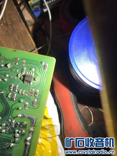

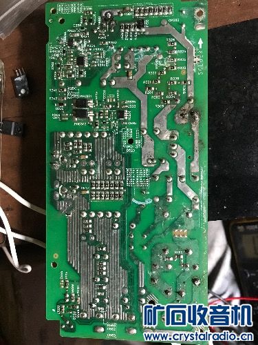

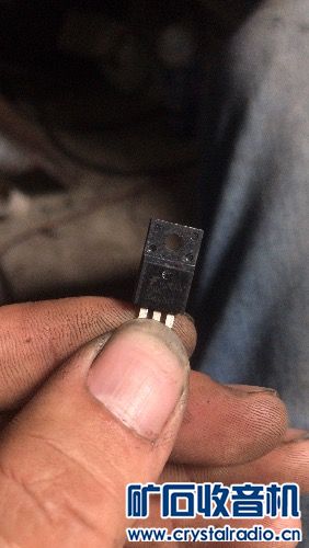

电源芯片是FA5515的芯片刚换新的,管子是8N60F也是新换的,早期应该是有高压冲击造成负温度系数热敏电阻,压敏电阻,保险丝,等元件烧毁。目前摸索着修了三个可以正常输出。其实就是看的见坏的换了,看不见坏的凭感觉换下。电源芯片都是新换的。现在一个板子是通电就很大的滋滋声然后就炸管了,大个的电容,二极管检测了没问题。

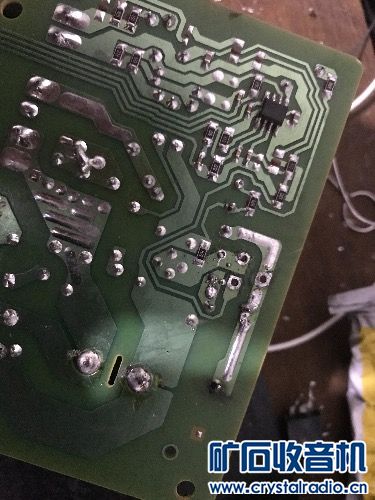

再有,5515的5脚到8N60的一个电阻是否良好(10Ω)?6脚的供电是否正常?7脚是否是5V?用数据说话

在网上没找到FA5515的引脚定义,不知道哪个是一脚哪个是2脚

5脚到8N60是经过6RB在经过820和一个二极管并连的结构在到8N60。这中间还有一个822的电阻和8N60的S脚连接

正常情况下正对着名称代码的左下为1脚。
