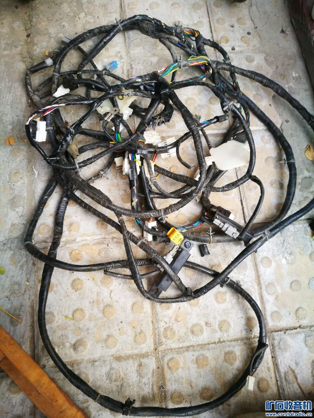

在修理厂要了一套报废的汽车线路总成,拆了一下午,花花绿绿的很好看,想留着焊胆机用,汽车大都是低压电器,胆机有高压。不知合适不。
还有好多插头,看来也用不到,都剪断扔了。

汽车上的用线是考虑过大流的,所以用在胆机上接线非常实用。
谢谢365171757友经验传授

汽车线束,牛B,不亚于狗屁富龙,阻燃耐高温,天生就是做胆机料,一把线中就有软有硬,不愁做不出型来

可以的,没问题,一般绝缘是够的

挺好的线,耐压肯定是够的,一般不用担心,不过多股线很软,走线不成型,这是个问题

低压线用于高压线美美的(因内铜线粗,过电流大)高压线用于低压大电流,必须谨慎。

        胆机2、3百伏也不算很高的电压,一般导线应该没问题,这些拆机线只要没有过度氧化应该没问题。

没问题的,耐压肯定没问题,汽车线还是耐高温阻燃线

最好找合资车的,他们都不用国产线,日系本田的汽车用线就好的不得了

没问题,用起来。而且汽车线,有些地方,还相对耐高温。
是滴,有软有硬,就是没有镀银线。
