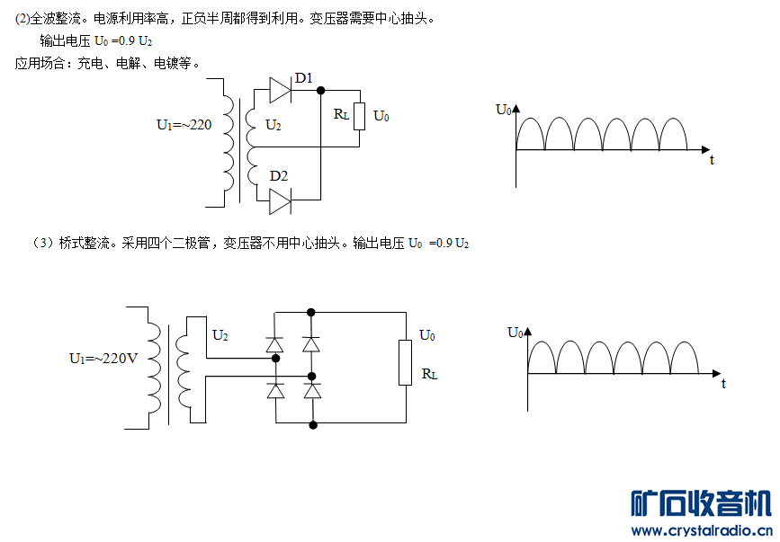

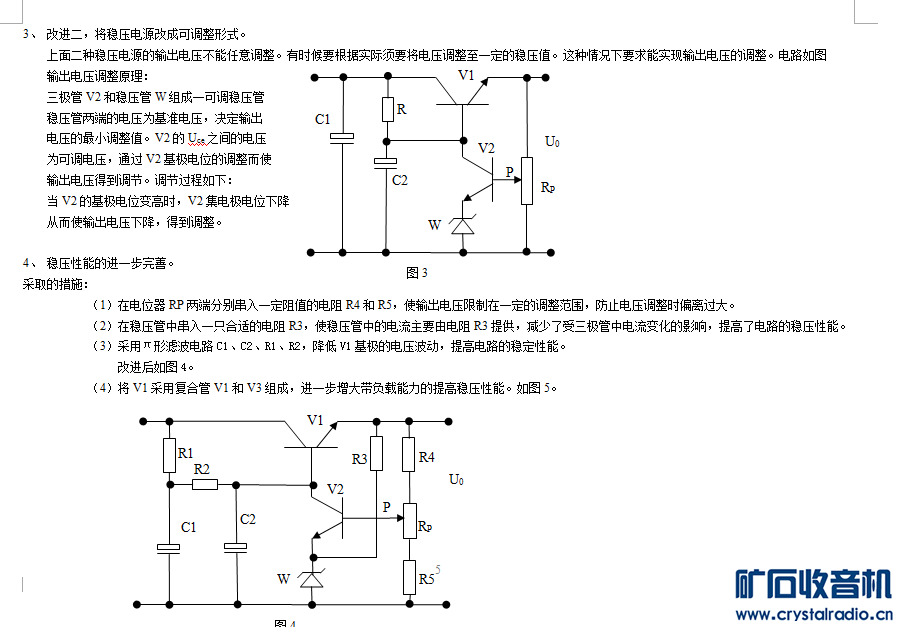

刚才看到有人发贴求教直流电源的有关计算参数问题,如变压器的选择,滤波电容的选择,等等,不同的直流电源或稳压电路适合不同的场合。直流电源和稳压电源有很多类型,这儿先简单介绍一下平时最常到的一些电路和设计方式,以供参数。
