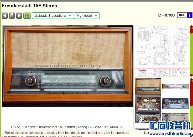

SABA FREUDENSTADT 15F STEREO 电子管立体声收音机

哈哈,楼主这台机器不带自动搜索功能的,内部很干净,看来德国人爱惜机器的程度远好于我们,使用得很少。那个EM87猫眼儿不亮了啊,是不是电路有问题了?原则上这种猫眼儿寿命很长的,可以用个国产的6E2试试看。
 楼主| 发表于 2019-9-30 22:35:45 来自手机 | 显示全部楼层
老矿友你好,这一台机就是这个指示管老化,其它管性能指标还非常好,这个管国产还没有直接代换的,其中内部有调谐指示和立体声灯指示的,目前晚上看得到亮度,国产要改电路,但也无立体声指示在内
