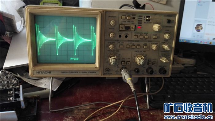

这个LM2596好像是用LM2576假冒的

现在的2596基本都是国内的2576做marking的了, 所以我几年没有用2596改用芯龙的XL4501系列.
发表于 2019-9-28 18:27:19 | 显示全部楼层
是2脚的频率吧,我的2596块2脚会跟负载而变,有52K、104K、155K三种频率。

在一些拆旧的设备里应该可以找到真的,对比一下

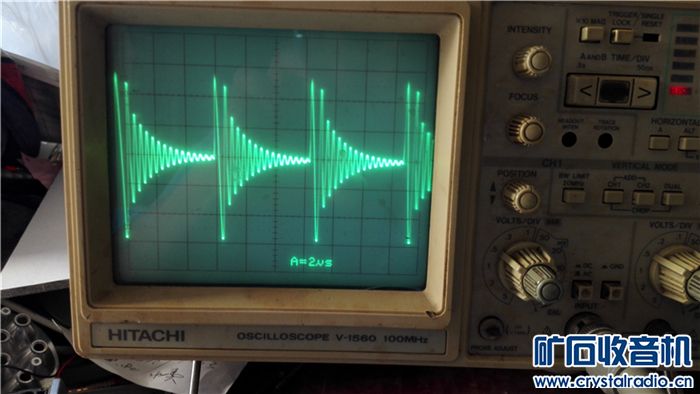

看您测得的是标准的三角波,二我测得的是这样的衰减波形,为什么?
图片无法上传。我已经压缩到314KB了还说文件太大......

我的测试条件如下:
输入15伏,输出5伏1安。
我是输入24V,输出空载看的。我再试试......换一个浏览器再试试看能否上传图片......周期是6.2uS,频率接近150KHz。

lm2596应该是被国内玩坏了,价格做到了0.6元人民币,想要啥自行车就难了.就算是正版毕竟内部用NPN管做驱动,压降动不动1V以上,当入门DC-DC还行,做产品不建议用了.

空载时波纹比大电流时小很多,波形也有点不一样,我用示波器看过。
图片还是没传成功。

可能和电源工作在连续模式或不连续模式有关,可以改变输入/输出电压和电流试试。

看您测得的是标准的三角波,二我测得的是这样的衰减波形,为什么?哈哈,今天可以上传图片了。

你这个也是空载波形.楼主的三角波无论怎么看都不对,要不方波要不震荡波.
