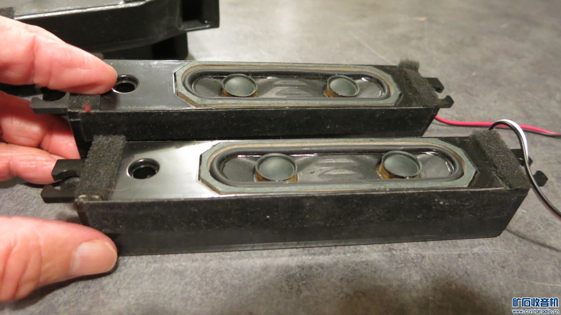

蜂窝膜是最表面发声膜以代替纸盆,经一两层推拉力层变换后仍是普通黄麻波型支承圈及单个音圈.
     反而,    近十年SONY的平板电视机上意外出现双磁芯/双音圈喇叭及类椭园形音圈喇叭

我是不善争辩的人,我见到SONY平面喇叭一个芯已75W,不知为什么卡带机要四芯这么高成本.完全于理不合
这里我要补充说明有些网友以为平板喇叭是为了节省体积和厚度,其实平板喇叭和普通喇叭外尺寸是百分之一百
相同的,在喇叭界,只有【倒装纸盆喇叭】把磁铁装在纸盆锥体内的那种喇叭,才是特殊尺寸喇叭,八寸/十寸喇叭厚度
不到10CM
现代平板电视为解决尺寸问题才会高价用双芯
