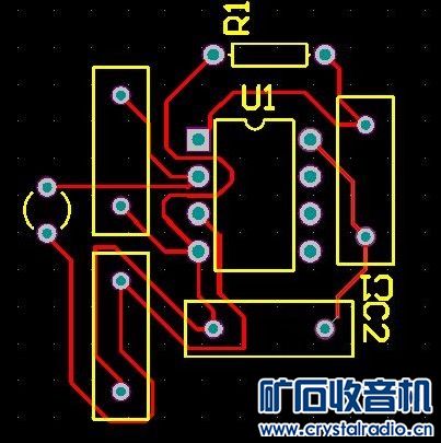

我同学第一次画pcb,哈哈哈,高手们给他打个分!
发表于 2019-9-27 13:54:25 来自手机 | 显示全部楼层 |阅读模式
我同学第一次画pcb,高手们给他打个分!

满分!还知道使用网络表!虽然有根线没连到位,估计还没有画完!这个集成电路是LM358?

是单面吗, 铜薄 和文字应该不是同一面的. IC 1脚

乱七八糟不说,
还留着一截飞线呢,压根没连到焊盘上

都没有输入输出端!还差这点?

那个电阻绕圈绕得很妖娆

C2一个焊盘还没有连接到 还有线太细了 走得太乱了

100分的话,30吧,走线绕得一笔,怕不是楼主自己的作品

画的一般般,左下角长方形元件摆位不当,应旋转180度可以减少接线。

赛车道的感觉。很有艺术范!
