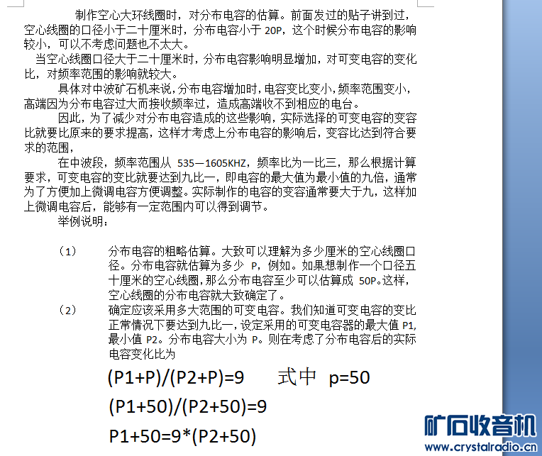

空心大环线圈的制作。由于口径较大,分布电容的影响较大,不能不考虑,下面主要以分布电容的估算。可变电容的选择等进行分析估算,实际也可以把计算公式输入数据表中自动计算,更方便简单。确定可变电容的选择后,调谐线圈的电感量也就可以确定了,以后的制作以前发的贴子完全相同,就省略不霁了。
上传了计算表,增加了根据分布电容计算可变最大值的公式表
矿石机参数计算表.rar
