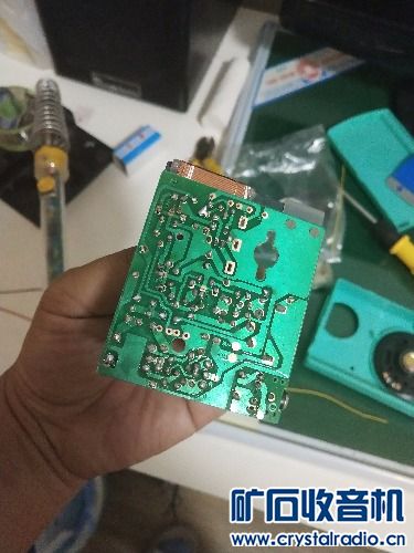

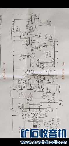

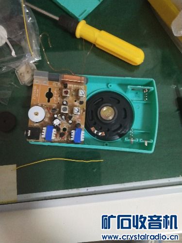

从网上买了个收音机套件,中夏牌ZX2050B七管教学套件,装完后,发灵敏很低,非要手触到磁棒天线喇叭才有很大夹杂着电台的燥声,然后就测量各级的静态工作电流,如图
发现从A点到E点,除了B E电流偏大,A,C, D偏小,其中,A点如图给出的是14mA,但是实际只有7.8mA,用触碰法,小起子碰触VT5三级管9014的基级,有放大的电流声,说明功放部份正常,重点在VT2和VT3上,观察发现这两个管是共基级的电路,担任第一中放和第二中放,怀疑是电流太小引起的,试着调了下R4电阻,该电阻是82K的电阻,把该电阻最后降到几十欧后,甚至短接,D点电流0.2左右,C点为0.4左右,喇叭的燥音和电台声明显增强,感觉和正常差不多了,但这两点的电流还是不正常,试着把三级管,电容,电阻都拆下来检查了,都没有问题,现在不知怎么办了?求大神指点!

不知道楼主最后解决问题了没有?我跟你一样的机子,各点测电流和你差不多,但是我这里完全没有声音,手按着线圈会有杂音。希望各位高手能帮忙看看。我传电路图上来。
