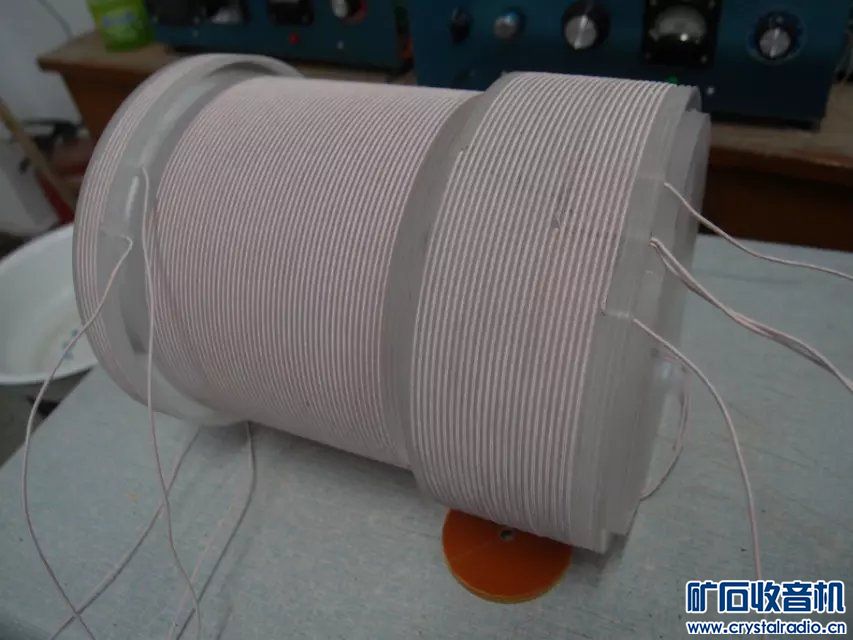

空心线圈矿石机的制作简介
常见的矿石机线圈形式主要有三种,磁棒线圈,磁环线圈和空心线圈。磁棒线圈和磁环线圈的制作因为跟磁环材质有关系。所以很难用理论公式来直接精确计算。只能用经验法和实验测量法来边绕制边测量,直至达到设计要求。这个对于没有电感表的情况下绕制,是比较困难的,如果仅凭经验制作,误差较大,很不方便的。
而空心线圈因为没有磁棒或磁环的因素影响。线圈的电感量可以由理论公式很精确的计算出来,跟实际测量值相比较,二者是非常接近的,误差很小,由于没有磁性材料的影响,线圈的性能也是非常稳定。在没有电感表的情况下,通过线圈的实际大小规格,线径等就可以利用公式精确计算出线圈的电感量,这个是很大的制作优势。所以,在矿石机的制作过程,通过三种线圈的制作对比,我更偏向于空心线圈的制作。然后是磁环线圈,最后才是磁棒线圈,这个可能是每个人的偏爱不同。
三种线圈形式的矿石机几乎完全一样,不用多讲,这儿主要讲一下空心线圈的设计和制作过程。方便没有专门的测量电感量的工具,也能制作出足够精确的空心线圈。为矿石机的制作扫除障碍。
(1)        首先确定手头能使用的可变电容的容易量范围,这儿以 最大容量为 365P的可变为例。制作中波段矿石机。频率范围约 535----1605KHZ。则一样可以方便的由调谐电路频率公式计算出,满足这个条件的调谐线圈电感量约为 240UH。这样,调谐线圈的电感量要求就确定了。所以可以看见结论。在确定了工作波段后。调谐线圈的电感量是由采用的可变电容范围来决定的。采用的可变电容范围不同,调谐线圈的电感量也不一样。
(2)        在调谐线圈电感量确定后,就是反过来确定空心线圈的几何尺寸,主要指线径的口径,线圈的长度, 线径,匝数,螺距等。
容易搞混的几个概念。口径是是指线圈管的直径。螺距是指相邻二匝线圈的中心距离。如果是采用密绕,就是线与线之间没有间距的绕在一起。这个时候,间距为零。是指线与线之间紧靠在一起,没有间隙。螺距不是零,密绕的情况下螺距就是等于线径。
如果绕线圈的时候,间距采用一个线径的间隔。那么间距就是一个线径,螺距就是二个线径的宽度。这个有时候很容易搞混二者的概念。
在空心线圈的制作中,常用的是采用密绕的方式。这个时候,螺距和线径是相等的,这个特点可以带来一个很大的好处,就是当我们要通过改变螺距的办法来达到需要的电感量时,只要记住,改变螺距就相当于采用了不同的线径来进行密绕。所以,同样口径大小的线圈,采用不同的线径密绕同样的匝数,螺距不同,电感量也是不一样的了。
(3)        利用公式计算空心线圈的电感量
由于公式略显复杂。所以为了方便大家进行计算和设计带来便利。使计算和设计简单和方便操作。我把公式设计在数据表里了。只要输入不同的参数,就能自动计算出最后的电感量,可以通过调节和改变线圈的各个参数。使线圈的电感量满足设计要求。
表格的使用说明:
各个参数都可以进行改变调整。举例说明:如果设定采用线径。线圈管的口径,例如在制作时可以正好手头有口径63毫米的塑料水管拿来使用,那绕制的线圈管,口径大约就是 63毫米,如果线径是一毫米,那么口径就是再加上一毫米,就是 64毫米。等等以此类推。线圈口径确定了,最后就是确定绕制的匝数了。在表格中输出一个估算的匝数,看电感量的变化是多少,通过增减匝数使电感量满足需要的值。这样空心线圈的各个实际制作参数就确定了。照着绕制就可以了,实际中采用漆包线绕制精度会更高,采用李兹线绕制,由于李兹线是多股线,形状和松紧容易发生变化。所以,要最好预先把所用的李兹线在一个圆管上绕制上几十匝,如二十匝,然后量出长度,除以二十匝,这样就得到在实际绕制的平径线径,用这样的办法,绕制精度和理论计算就会更接近。
注意点,空心线圈的分布电容跟空心线圈的几何尺寸等有关系,这儿有个大体的估算经验办法。一般情况下就够用了,就没有必要采用精确的计算公式了。
在空心线圈口径小于二十厘米的情况下,分布电容就小于20P,所以,一般在计算过程中,分布的大小就基本可以忽略,在口径大于二十厘米的情况下,如大环线圈的制作。可以大约理解为。口径是多少厘米,分布电容就是多少P,大家平时制作的空心线圈一般小于十厘米,所以,分布电容基本不需要加上考虑。
空心线圈的制作问题解决了,其它的制作过程就完全相同了,这儿就不用多讲了。

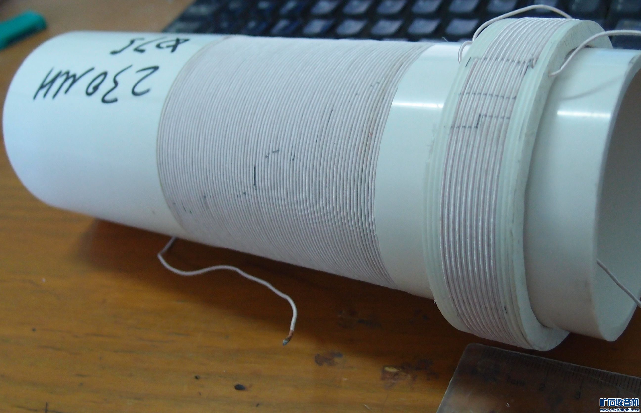

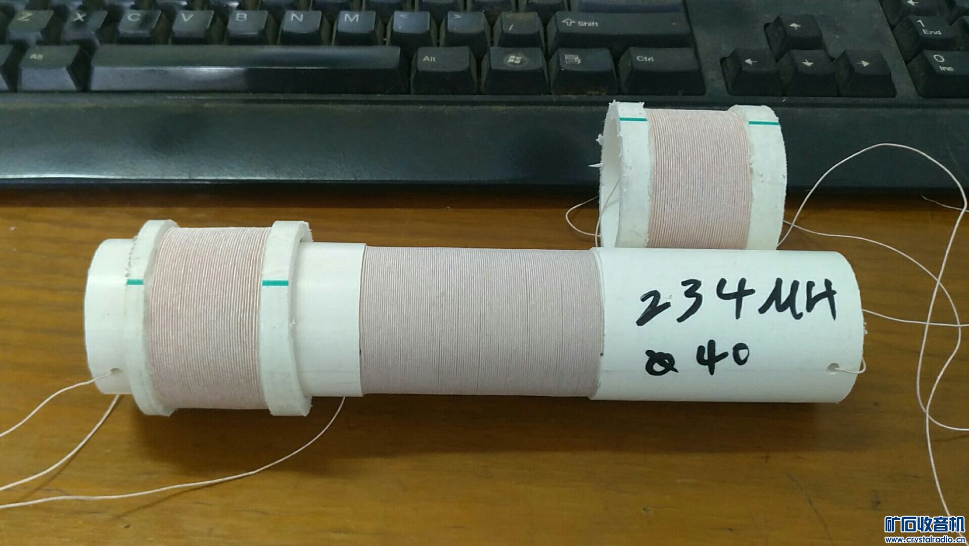

线圈管的加工工艺说明:要空心线圈的绕制时,需要找个线圈骨架,也就是线圈管,最好的采用纸筒也行,现在采用塑料管,有机玻璃管,陶瓷管等等有的,如果采用的是塑料管或亚克力管等容易加工的管来说,为了使制作的线圈性能稳定可靠,有条件的可以采用加工螺纹管,把线圈绕嵌在螺纹里面,这样制作的线圈漂亮稳定。精确度最高,可以加工制作出几乎完全一样的参数的线圈。只是加工麻烦一些,有些没有条件,
如果不加工螺纹的方法,也可以采用比较简单的加工沟槽的办法,把要绕制线圈的长度位置的直径加工掉一些,成为一个直径较小的部分,形成沟槽,这样把线圈绕制在限定的沟槽里,制成的线圈同样稳定美观可靠。
上述二种办法都是适应制作高质量的空心线圈的方式。具体看各人的实际制作条件定。
从实际接收经验来说,一根磁棒线圈的接收性能相当于一个口径六七厘米左右的空心线圈,如果空心线圈的口径超七点五厘米,其接收效果就超过了单根磁棒线圈的效果。如果空心线圈的口径增大。那同样的其它条件下其接收性能随着口径的增加而有明显提高。
空心线圈在口径较大时,体积和重量明显增加,不再便携。另外口径超过二十厘米时,分布电容再开始显现,不能不考虑分布电容的影响。这个问题以后有空再介绍吧。
数据表操作时的注意点。在改变数据表的参数时,只要最后不保存,就不会丢失,如果怕乱操作损失数据,可以先保存一个备份,这样怎么操作也没有关系了,只要多操作一下,就能熟悉使用表格了,开始 可能不太适应,等使用熟悉了,就会知道它的好,不用不知道,用了再说好
