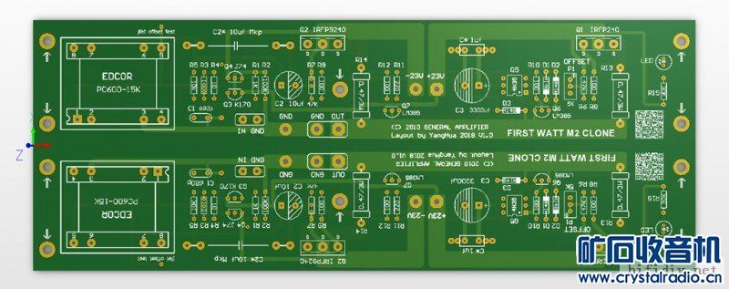

2015年纳尔逊(Nelson Pass)在网上公布了M2的官方原理图,该机原用电子管前级推动才能得到3v的输入电压。改制设想是不用场效应管输入级(据说正宗的管子很难买)改用5532等运放组成的10倍线放,运放输出不要电容,这样又解决了输入灵敏度问题。其次也是最主要的难题是升压牛,网上600:15k性能肯定不行,主要是太小。以前有过二手JF-12晶体管放大器上有2个合金牛改制一下完全可以胜任,我目前还没有买到等有了实际改过再介绍。最后原机是甲类,可以改成10w甲类10-25w甲乙类。附上隔壁论坛设计的印刷电路图
发表于 2019-9-26 08:32:18 | 显示全部楼层
听说输入变压器不好搞
