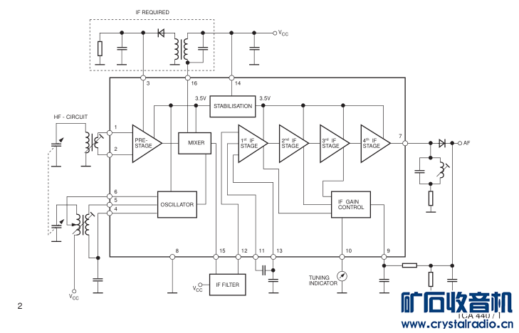

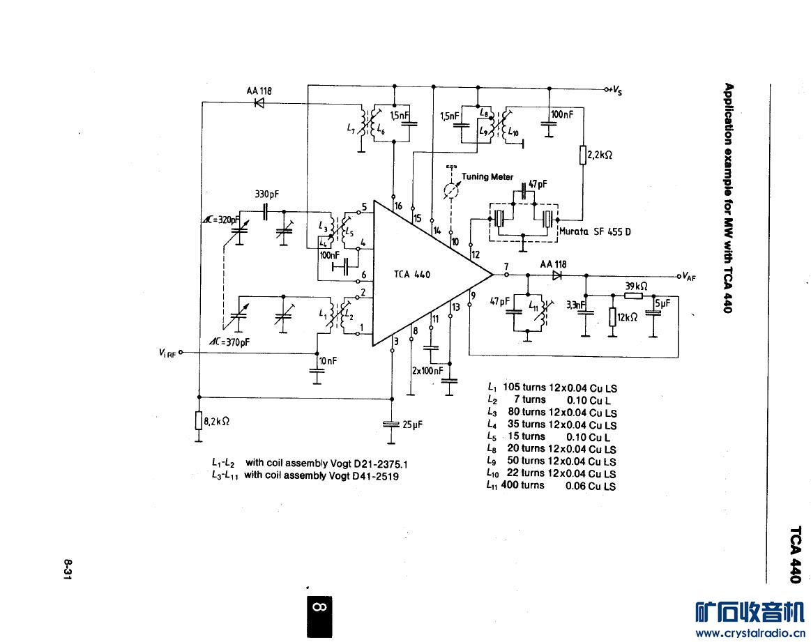

看到资料上说这个集成电路性能不错,想用这个片子做一个收音机,这个资料匮乏,想问大家找一下中周资料和电路图,参考一下,人多力量大,谢谢大家!
发表于 2019-9-25 22:11:17 | 显示全部楼层
找到了该芯片的资料  但中周参数没有
TCA440.pdf (76.5 KB, 下载次数: 248)
发表于 2019-9-26 08:08:04 | 显示全部楼层
看二楼的PDF资料,这个芯片的性能的确非常的优秀,灵敏度很高,而且带高放,并且高放AGC是独立的检波电路控制的,单从这一点,就足以秒杀其他AM收音芯片。
关键的问题也正如二楼所说,没有中周的详细制作资料,这个如果自己动手摸索的话,工程量比较大。

就是看到有朋友说此芯片中波性能不俗才关注的,坛子里人多,说不定有哪位朋友拆解此芯片中周,或者制作过这个电路,TCA440比较老了,年长的坛友可能了解比较多。
