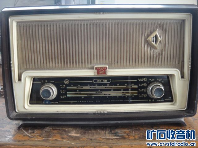

楼主: hifi369
好好地熊猫机被快递摔稀烂了
 楼主| 发表于 2019-10-1 13:39:02 来自手机 | 显示全部楼层
家里正好有乳胶,试一下,看看怎么样

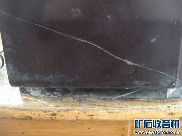

发表于 2019-10-2 09:02:39 | 显示全部楼层
hifi369 发表于 2019-10-1 13:39
家里正好有乳胶,试一下,看看怎么样
乳胶粘不牢胶木的,601的也是胶木机壳

发表于 2019-10-5 17:26:48 | 显示全部楼层
只用胶水,,是不可能修复的,,,,,勉强粘起来...稍用力就坏掉,,,,要加铁皮,,,用类似AB胶的胶水,粘好,,,再打孔,,,上点螺丝螺母,,,...
发表于 2019-10-8 21:37:10 | 显示全部楼层
hifi369 发表于 2019-9-25 18:06
这机子还能修复吗?流泪,心痛,有什么专门的胶水能牢固无痕地粘好壳子吗,求指点
机子是可以修复的,特别是机壳,用环氧树脂修复即可。但是刻度盘的修复难度大大的难....
发表于 2020-3-1 15:39:55 | 显示全部楼层
你好,不知你的收音机机壳修好没?我也遇到同样的事,打开包装后看到机壳碎成几片,好在前脸和度盘没坏,最后快递陪我50元钱了事。陪多少都好说,关键是心疼,这机器现在不多了,就是能粘好还是会留下痕迹的心里总是要留下些许遗憾。发货前我曾短信卖家要他怎样包装,但卖家只是用个纸箱里面垫了几块发脆的泡沫板怎能敌的住现在的野蛮装卸?和卖家沟通,卖家只说找快递,说他出的有保价就不管了。当初要做好包装哪会有以后诸多麻烦。我是在碎的两片机壳对好后在内侧两片机壳打两个大些的圆坑,注意别打穿机壳,然后在两个圆坑之间开一条细些的沟,用粗些的铜丝两边弯成环型放到机壳两边的圆坑里再用哥俩好胶灌到两个圆坑和细沟里,最好让胶高出机壳平面。这样在外面只有一条细缝还过的去,但还是没有不坏好。 DSC06382.JPG DSC06383.JPG DSC06384.JPG DSC06385.JPG DSC06386.JPG DSC06387.JPG
