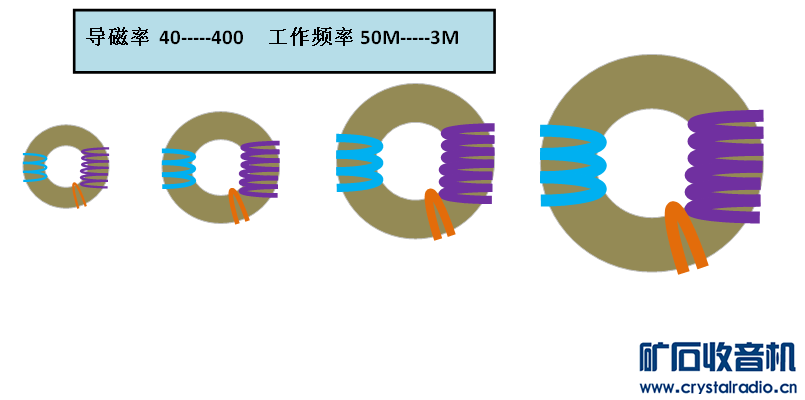

           在制作磁环线圈矿石机时,对磁环的选择,一个是要看磁环的导磁率,导磁率决定着磁环的工作频率范围,常用的中短波导磁率范围大约在40---400范围,对应的工作频率范围约为 50M----3M左右,适当制作中短波矿石机电路。典型采用,如 40   100     要求不严格的情况下都可以直接使用。另外是磁环的大小,除内外半径外,还有厚度,这样就决定了磁环的截面积大小,磁环的载面积,决定着工作的最大磁通量。也就是决定着能实际有效输出的最大能量。磁环的截面积大,通过的最大磁通量就大,类似一条河的宽度和深度一样,决定着河道的最大允许流量。
        大小磁环各自的优缺点。小磁环体积小巧,适合制作袖珍小巧便携的矿石机。方便携带收听,另外短波的频率高,磁环的电感量小,如果磁环过大,会造成匝数过少,这样在制作场管电路时,检波线圈和天线线圈都会引匝数过少,造成绕制困难,例如,如果检波线圈少于一匝就难于设计和制作。所以,实际制作时要综合考虑设计参数的确定,例如,如果在场管电路中,检波线圈至少一匝为例。则磁环调谐线圈的匝数由阻抗设计的需要就可能要设计在四到六匝左右,这样磁环的截面积就自然受到了限制,不能过大,。短波电路中,调谐线圈的电感值一般在二到四微亨左右。比较小。
           这个在中波磁环线圈的制作中,受到的限制相对要小许多。因为中波频率低,中波频率低,调谐线圈电感值一般在二百微亨左右,实际看所用的可变电容最大值而定。
          这儿主要以中波磁环矿石机为主进行分析。在制作中波磁环矿石机时,采用内外径较大,厚度大的截面积较大的磁环,在同样的电感量要求的情况下,需要的匝数较少,线圈的等效内阻就减少,磁环内径较大时,可以采用外径更粗的李兹线进行绕制。以增加李兹线的表面积和进一步减少线圈的内阻。较大的磁环充许通过的最大磁通量大,能够耦合输出的最大能量也就更大,能量耦合过程的能量损失就更小,从矿石机接收角度来感觉,就是灵敏度更高,选择性也会更好。
        较大的磁环也不足的地方,就是体积增加,重量增加,过大的磁环是不是损耗也会开始增加,也不可能无限制的增大的。也许有个最佳的范围吧,总不能做成磨盘大吧,呵呵,,做得太大,矿石机就笨重化,没有小磁环小巧,不方便携带,同时成本也明显提高,
   小磁环和大磁环在接收过程的主要主观体验区别。(1)小磁环的收台要比大磁环少一些,由于收台相对少一些,主观上会造成小磁环的选择性好一些的错觉,小磁环在强信号,往往从表头上可以看出,电流达到一定值时,往往电流上升不明显或上不去,可能受到磁环大小,截面积的限制的有关系,造成耦合损失增加
                                                                                (2)大磁环收台要比小磁环多一些,电台音量也有明显提高,在接收同样的强信号时,大磁环的表头显示电流要大一些。大磁环可能因为灵敏度提高的关系,收台增加一些,音量增加一些,这样容易造成大磁环的选择性感觉不足一些。当然影响选择性的因素很多,这样是指大小磁环在差不多的设计参数和条件下的经验对比。不是科学结论或依据。
磁环矿石机从单回路的双调谐的等等,小磁环到中磁环到大磁环也做了一些,通过制作对比分析,大概就是这样的感受,并不一定十分可靠。只是提供了一个实践经验和体会,这样可以提供有兴趣制作的朋友有个参照和对比,具体还是要靠各位自己的通过实验才有实际意义。
个人体会。大小磁环在设计制作和实验对比时,跟空心线圈的口径从小到大有点类似的感受。除了一些其它因素以外,我想空心线圈的口径增加时,能量的耦合损失就会明显减少。有效的输出能量提高。
                 磁环的截面各跟通常的变压器截面积有类似的作用,决定着磁环和变压器的最大输出功率,如果采用功率小的变压器,不是输出功率大,输出功率就大,要受到变压器耦合能力的限制。这个想法是不是正确,只是个想法和心得,以作参考。不能当作标准答案。只是提供制作者在设计制作时有个参考和预期。有错误之处是避免不了的,希望大家理解,谅解,可解。
