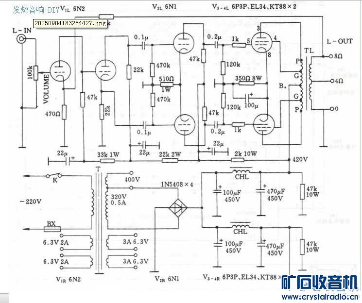

这两个电路图,都是长尾倒相电路,可是有个不同的地方,就是一个的屛极电阻是比较大,阴极电阻又比较小,另一个则是调转,这样的电路有什么区别呢?这样的话,屛极的工作点电压不是不一样了吗?那个电路的设计更好呢?

第一个是屏阴分割倒相

发表于 2019-9-24 17:14:06 | 显示全部楼层
第一个电路图是屏阴分割倒相加推动;
第二图才是长尾倒相电路。

发表于 2019-9-24 20:35:13 | 显示全部楼层
长尾倒相,上管工作在共阴极状态,下管工作在共栅极状态,两种电路形式的输出电阻不同,为了保证两路信号的幅值平衡,只能人为的改变屏极电阻来控制增益。
  推挽电路调试难点之一就在这了,如果较真的说,没有一个推挽电路是可以照图施工之后直接用的。管子本身的离散性决定了电路装配成功之后,必须经过信号发生器和示波器的调试,使开环状态下两臂信号尽可能的对称。
发表于 2019-9-24 20:43:09 | 显示全部楼层
图1是分负载倒相电路(屏阴分割式倒相)特点屏阴电阻相等(22K)
图2是地栅式倒相电路(长尾式倒相)特点下管栅极通过电容接地。
共阴差分倒相电路其实就是图2的地栅式电路。
 楼主| 发表于 2019-9-25 12:33:46 | 显示全部楼层
海河 发表于 2019-9-24 20:35
长尾倒相,上管工作在共阴极状态,下管工作在共栅极状态,两种电路形式的输出电阻不同,为了保证两路信号的 ...
就是调试的时候要开环调试?调完再接上反馈吗?
发表于 2019-9-25 20:48:22 | 显示全部楼层
对,接上负反馈,再调试。如此反复,直到最佳。
