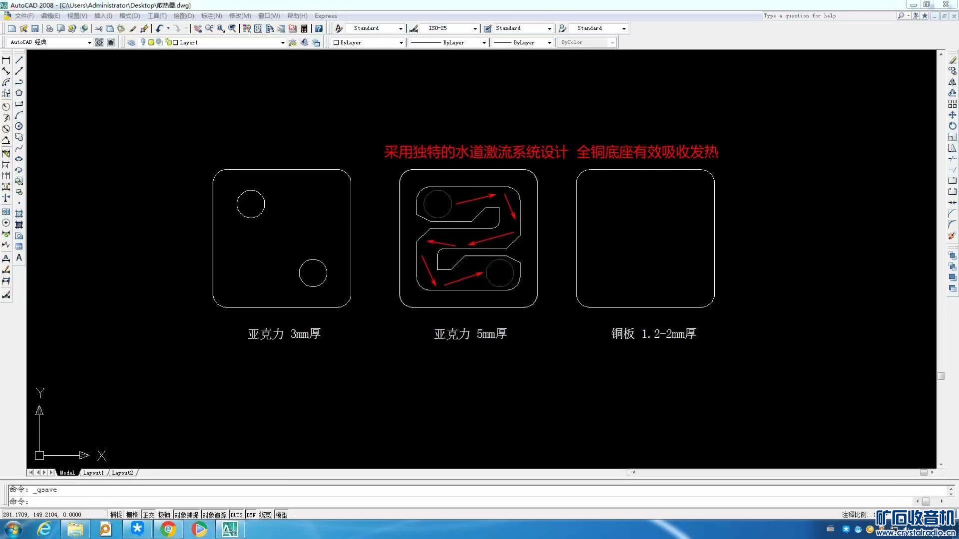

准备上自己设计的水冷牢
发表于 2019-9-24 09:14:47 | 显示全部楼层 |阅读模式
多上点胶应该不会漏水的吧

 楼主| 发表于 2019-9-24 11:34:43 | 显示全部楼层
bjadsl 发表于 2019-9-24 09:58
要用全铜的,铜亚克立力膨胀系数不一样,亚克力热了会变软。跑水就惨了
好像…… 是有这么个问题
