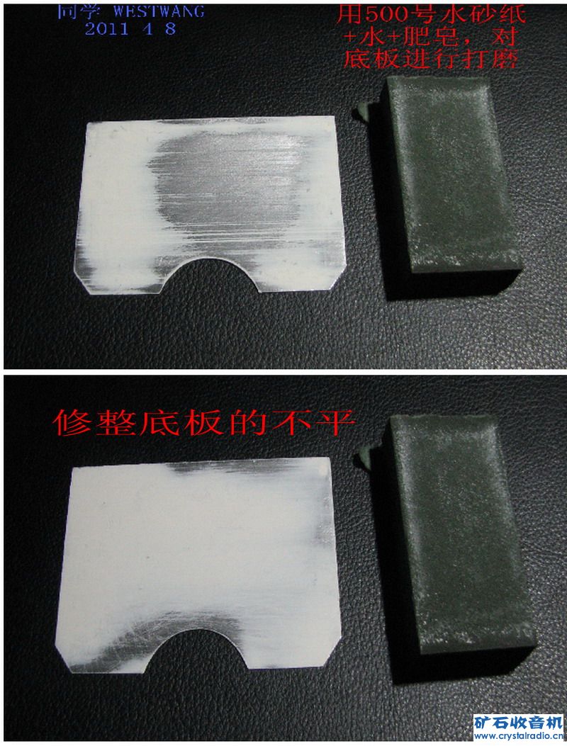

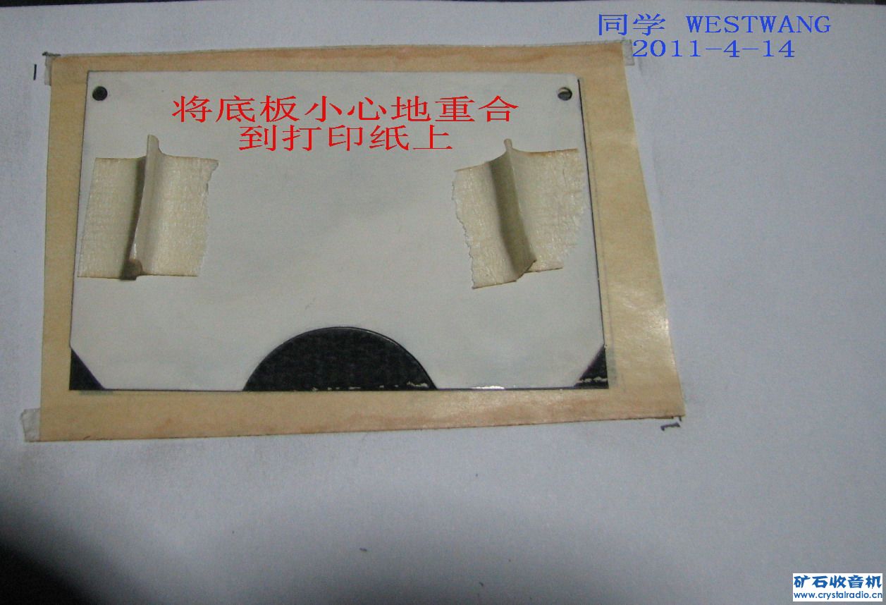

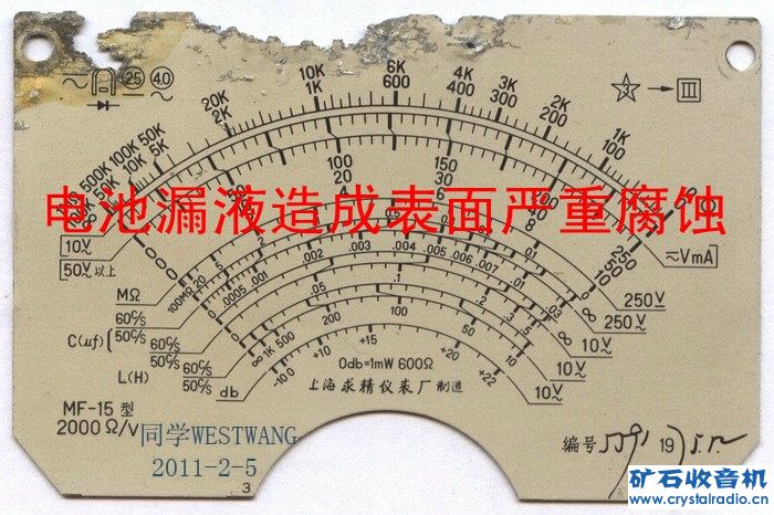

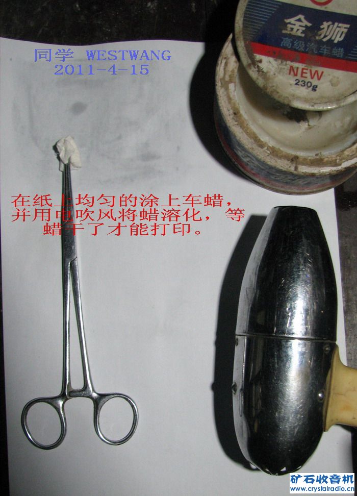

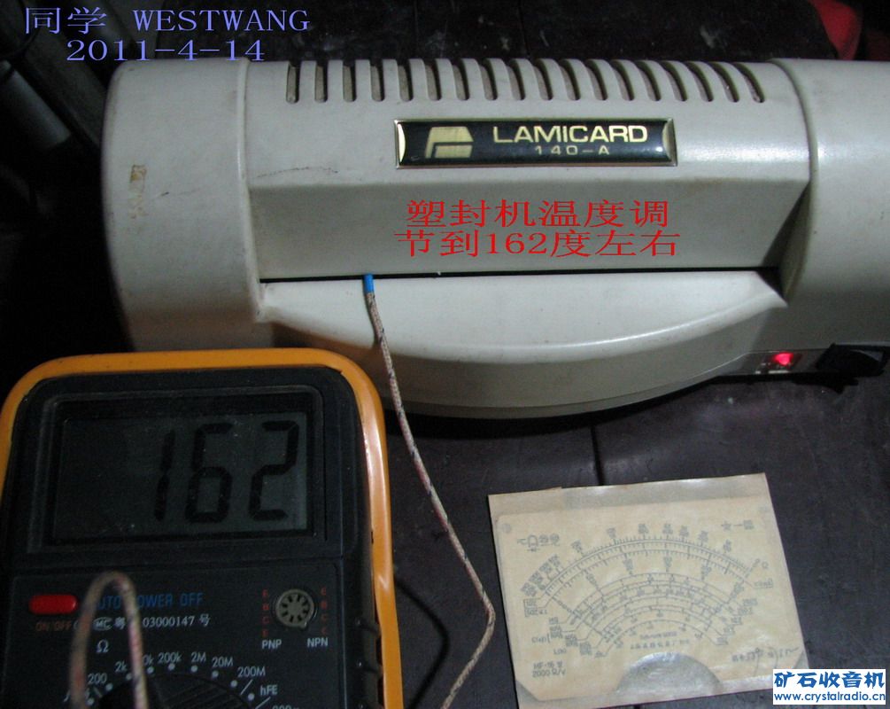

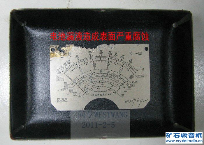

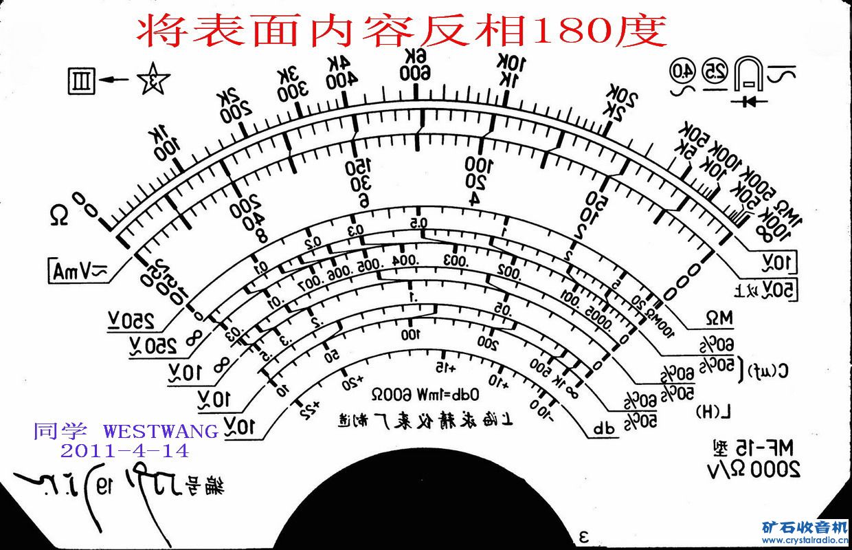

继续 (非专业表面制作 )为MF15制作 金属(铝)表盘
发表于 2011-4-15 01:25:36 | 显示全部楼层 |阅读模式
坏表面_1.jpg 坏表面_2.JPG 坏表面_3.jpg 坏表面_4.JPG 坏表面_5.jpg 坏表面_6.jpg 坏表面_7.JPG 坏表面_8.JPG 坏表面_9.JPG 坏表面_10.jpg

我根本没印刷条件,只能到文印店去打张纸

转印上的字会不会一抹就模糊啊?

 楼主| 发表于 2011-4-15 12:13:05 | 显示全部楼层
原帖由 混水摸鱼 于 2011-4-15 09:19 发表
不错!
叙述详细,图片清晰。
转印上的字会不会一抹就模糊啊?
不会一抹就模糊和掉的的,我用美工刀,对转印上去的字进行过试验,要用一定的力才能刮去,但是黑的痕迹是刮不去的,碳粉加热溶化后,被加压很牢固的粘在了底板上。

 楼主| 发表于 2011-4-15 13:20:50 | 显示全部楼层
纸面表盘受潮会膨胀影响读数,到做防盗门窗的加工小店找边角料,(仪表盘有的是采用其他金属板的也有啊。)

利害啊。表面的蜡的纸是什么纸??
