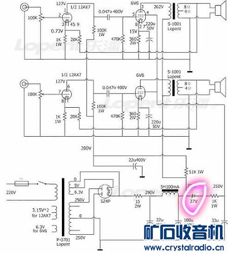

各位老师  帮忙看下这个电源电路  里面画圈处是27v稳压管吗? 这个具体怎么理解?

就是相当于反接串联了一个27V的电池,将高压降低27V。

可以用一电阻大致替代

这里用几瓦的比较合适些?

是用来给帘栅极降压的,是27V稳压管。

每个声道用一个1W的就行。两个声道共用就加倍。

估计这个容易坏吧,在开机的瞬间,向电容的充电可达250ma以上,一般稳压管没这么大的电流吧,要不就要加大这个限流电阻

降帘压用的,相当于分去27伏的电压,功率要取大点比较好,比如两瓦以上一声道一个如楼上所言一瓦即可,或者两瓦

稳压管等于一个自动调节的降压电阻。通过它的电流在一定范围内,吃掉数值几乎不变的电压。

使用稳压管,可以恒定屏极与帘栅间的电压差,而不受帘栅电流变化影响。

这个管子加的好,把电源的波动尽可能的送到帘栅上去,唯恐交流声小了对不起自己。

帘栅极电流比较小,用1W27V稳压管足矣,27V稳压管(齐纳二极管)就是电源电压超过27V就导通,这里起降压与简单稳压双重作用。

总功耗只有0.27W左右,搞个1至3W的电阻就够足了

您是按10毫安算的吧,1W就够了。
