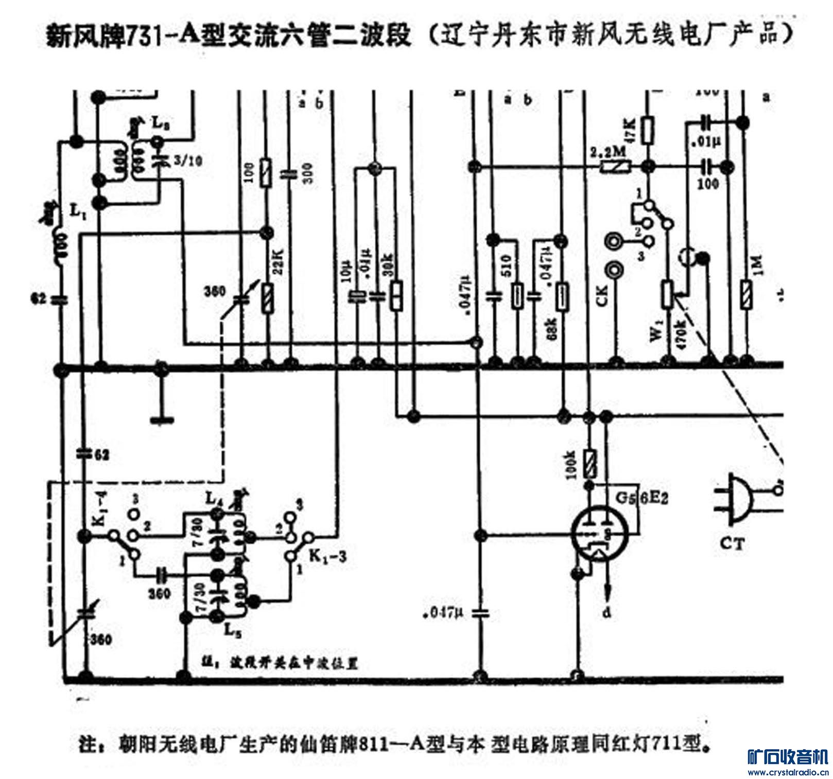

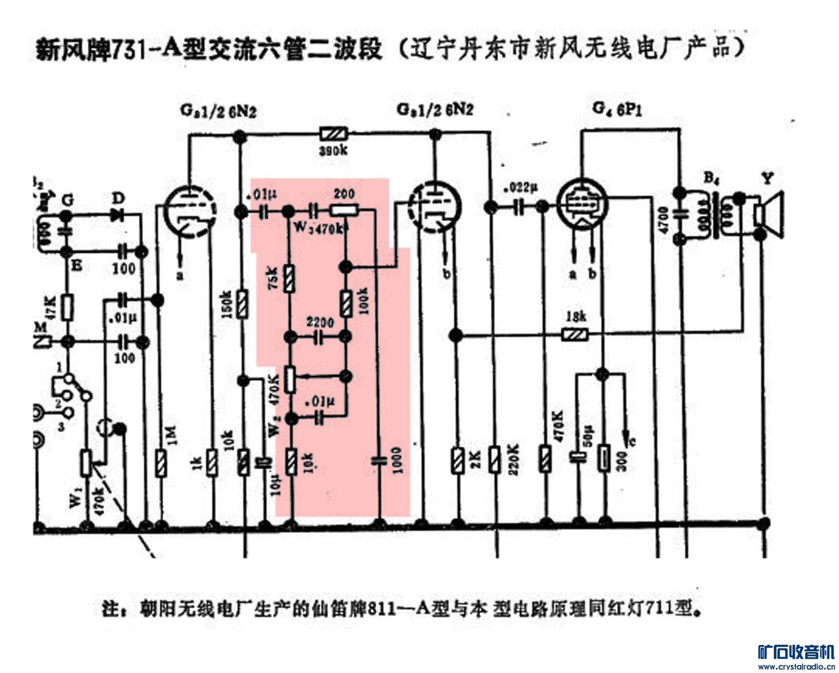

自己准备组装体积小点的短波收音机,想简化线路,音调功能取消,猫眼取消,音调部分线路怎么改?猫眼处的电容(0.047uf)可以取消吗?

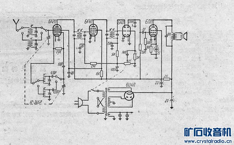

发表于 2019-9-23 13:56:18 | 显示全部楼层
给你一个参考图。图中电子管  6A2П=6A2   6K4П=6K4    6H2П=6N2    6П1П=6P1    6Ц4П=6Z4

发表于 2019-9-23 18:06:35 | 显示全部楼层
去掉音调部分后6N2的屏级电阻要适当减小,两级低放增益有点大。(原来音调有衰减)
 楼主| 发表于 2019-9-23 07:20:15 | 显示全部楼层

发表于 2019-9-23 09:09:34 | 显示全部楼层
音调、低放部分6N2全部拆除换成一只6G2,检波D也由6G2直接运用。同类电路超多,参考接线即可。
猫眼部分直接拆除,那只0.047是AGC部分滤波用,需保留。
供参考。
发表于 2019-9-23 09:42:04 来自手机 | 显示全部楼层
我看,直接改成半个6N2接成二极管检波,另外半个一级音频电压放大。完事。
发表于 2019-9-23 09:46:37 | 显示全部楼层
对对,直接用半只6N2检波
发表于 2019-9-23 11:02:16 | 显示全部楼层
同意楼上所说,就是6N2半个接二检波有点浪费,如果是自己做的话还是用6G2好了,或者用6J1做低放,外加一只晶体二极管检波
 楼主| 发表于 2019-9-23 12:19:40 | 显示全部楼层
猫眼部分直 ...
谢谢,保留 0.047 电容。同款机器 线路 画的千奇百怪的,不敢乱改。
 楼主| 发表于 2019-9-23 12:22:17 | 显示全部楼层
天风雪雨 发表于 2019-9-23 09:37
直接把图中6n2右管的栅极接到左管的屏极输出电容上就行了中间那部分拆掉不用。换6G2还要换管座,所以楼上说 ...
谢谢,是的,改成半边检波,这个机子的 特点没有啦!直联电容,用加 串个电阻不?
发表于 2019-9-23 19:20:57 来自手机 | 显示全部楼层
这种电路,之所以用两级音频电压放大,是因为衰减式音调控制的结果。直接取消音调接通,可能增益会过高。
发表于 2019-9-23 21:05:38 | 显示全部楼层
楼上电真空老师正解。增益过高会出现削顶失真严重会啸叫。还是用标准的1/2-6N2检波,1/2-6N2电压放大为妥。
 楼主| 发表于 2019-9-23 23:09:29 | 显示全部楼层
谢谢,很关键的提示!
 楼主| 发表于 2019-9-23 23:12:01 | 显示全部楼层
天风雪雨 发表于 2019-9-23 13:01
不用,把你图中红色部分改成耦合电容连接屏极和栅极就可以了
谢谢回复!
