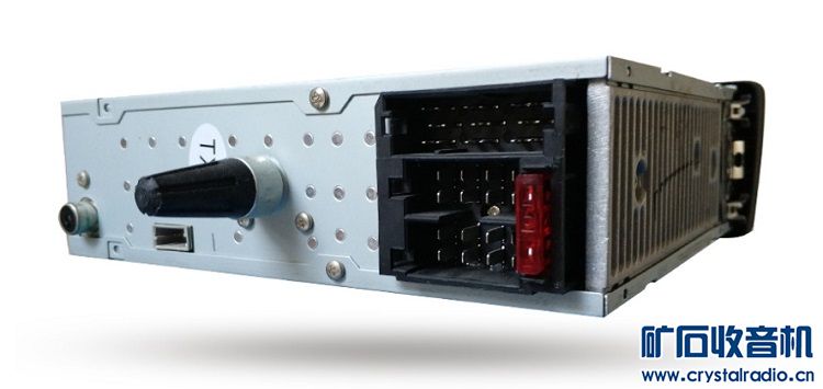

求:雪铁龙RDC收音机尾线定义或接法
发表于 2019-9-22 21:28:36 | 显示全部楼层 |阅读模式
谢谢!
 楼主| 发表于 2019-9-22 23:16:25 | 显示全部楼层
lhjacc 发表于 2019-9-22 22:58
接汽车音响有个简单的方法,和铁壳相通的一般都是负极,和插保险相通的是正极,和负极挨着的一般是背景灯或 ...
谢谢,分析的完全正确,已经在收听中……;
