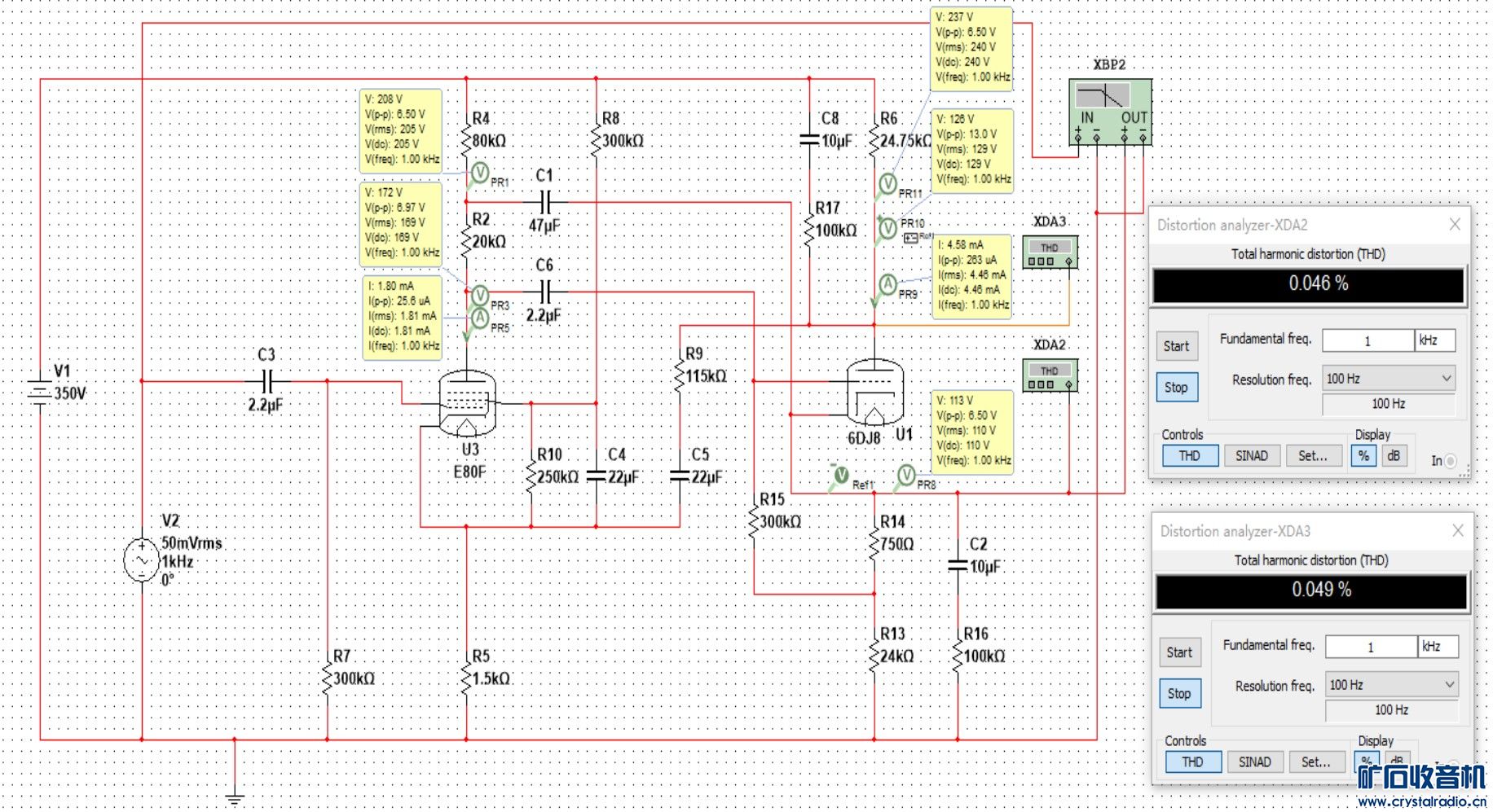

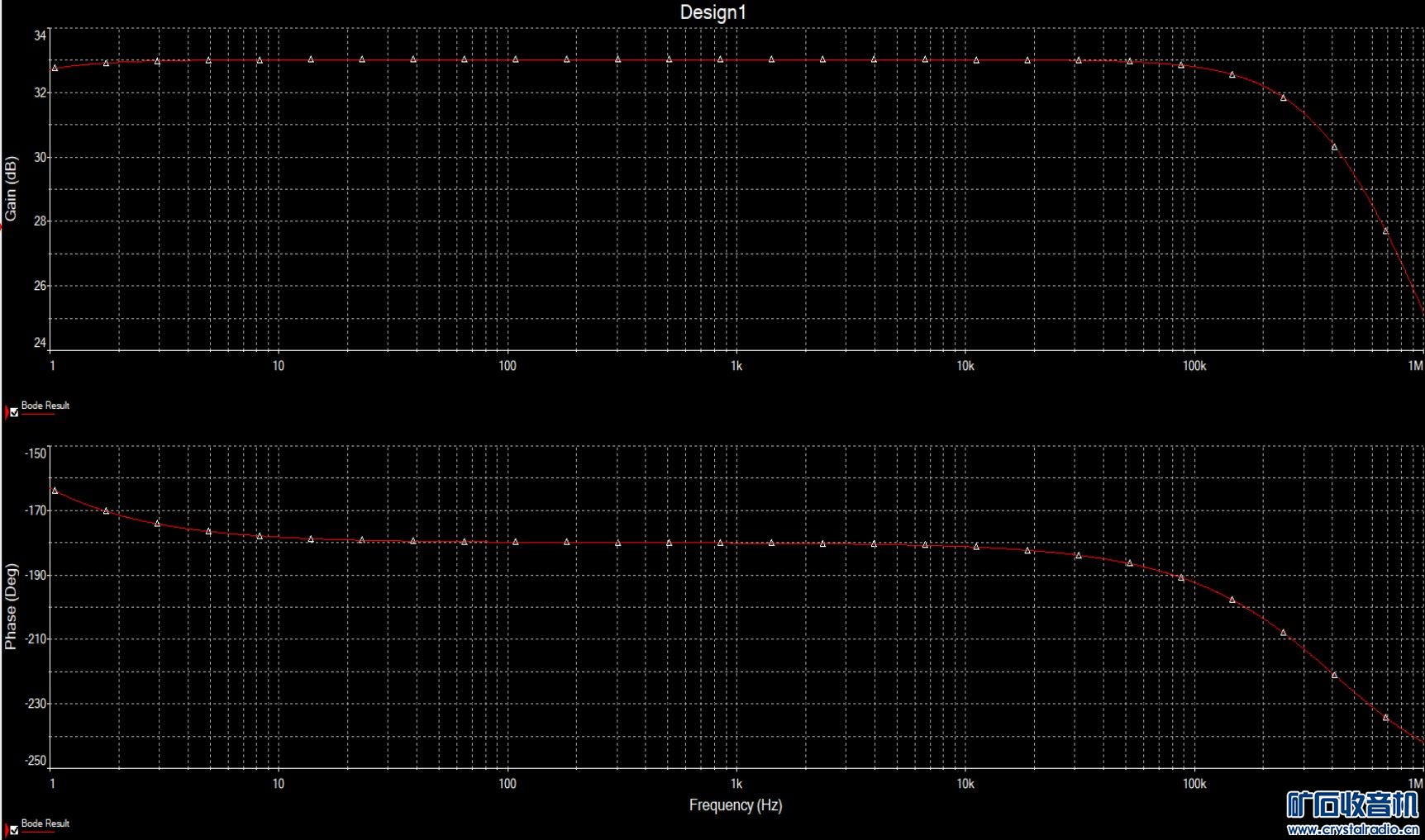

除了输出变,倒相级可以说是推挽放大器电路的核心,此次探索发现了一些以前没有注意到的,和一些出人意料的结果。
仿真测试了,长尾,交叉耦合。
长尾倒相:   用电阻和负压做长尾巴的时候,信号和反馈同时作用在输入端的时候,相当于高共模信号作用在长尾巴上严重破坏平衡性能。
                 就算一端接地,一端输入信号这种情况下,也有5%左右的不平衡。只有将长尾巴换作恒流源才能有理想性能。
交叉耦合: 刚开始看上去的确很有前景的电路,但后来发现用了4个管子,得到的增益却不高。失真也大。

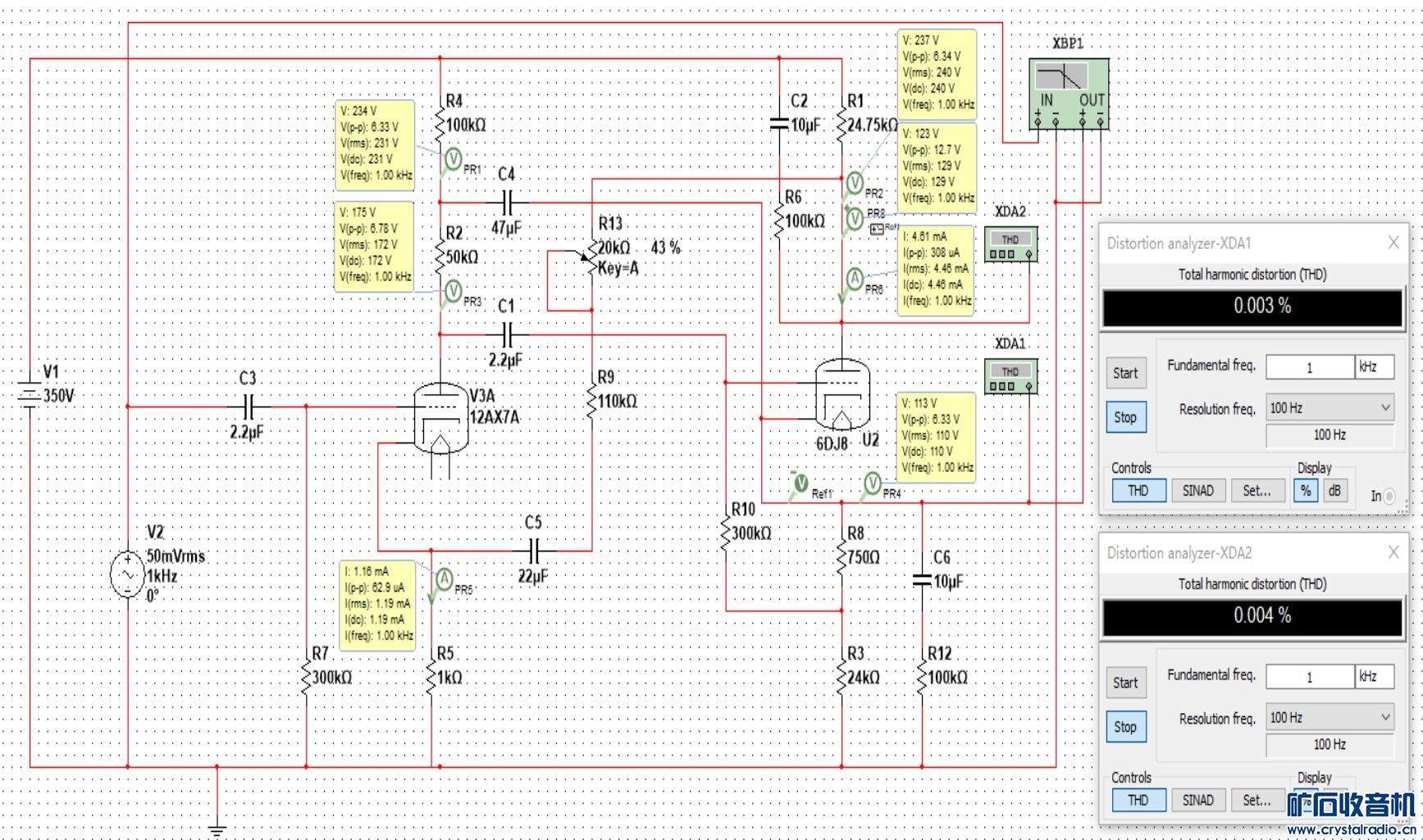

最有偶然网上查阅发现一种电路,大家请看
12AX7做共阴极放大,6DJ8做分割负载倒相,C4 是自举电容,C5 R9 R13 R5 是本地负反馈,同时还起到分割负载平衡的作用,
两级放大精密配合工作,由于自举作用,12AX7放大倍数几乎可以接近特征放大系数。 C2 R6 C6 R12 相当于负载。
另外为了追求增益,还试了5极管版本,开环增益大通过负反馈压到和三极管版本一样的增益后,发现失真要差不少。
以上是一点小探索,希望能抛砖引玉。

是的,常规的屏阴分割导向加上前级自举,可以有效改善倒相效果。
