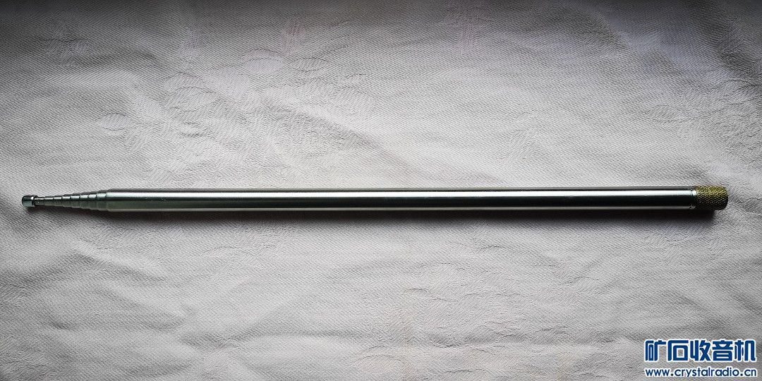

楼主请看我的长拉杆天线,共9节,全长2.5米,收缩长350毫米,最粗一节直径12毫米,底部螺纹M8。
发表于 2019-10-21 07:59:51 | 显示全部楼层
图片重复了,编辑不了。
 楼主| 发表于 2019-10-21 17:14:22 | 显示全部楼层
谢谢老乡 收缩后350mm有点长,我这个机箱放不下,就不琢磨它了,看来只能另想招弄个长拉杆了。
