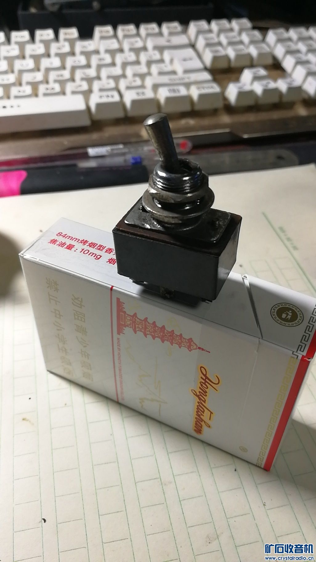

3。如果用下面这种六脚开关(如图三)
     其中的两脚就可在关断电源时,接通电容器两脚并联的大功率电阻 进行放电......
     请问:有必要用这种老笨的拨动开关吗?

 楼主| 发表于 2019-9-21 00:07:22 | 显示全部楼层
爱你矿坛 发表于 2019-9-20 22:56
用灯泡直观安全,为什么不用呢?
一般来说放电电流越大对器件的要求就越高。如果超出安全范围就会出现危险 ...
第一选择,修理临时用当然用灯泡最好,可做胆机,就算是单做个多用电源,难道机箱上安一个100W大灯泡?
第二选择,泄放电阻,哪里去找100瓦大功率电阻,就算能买到也是超级价格吧?
第三选择,......

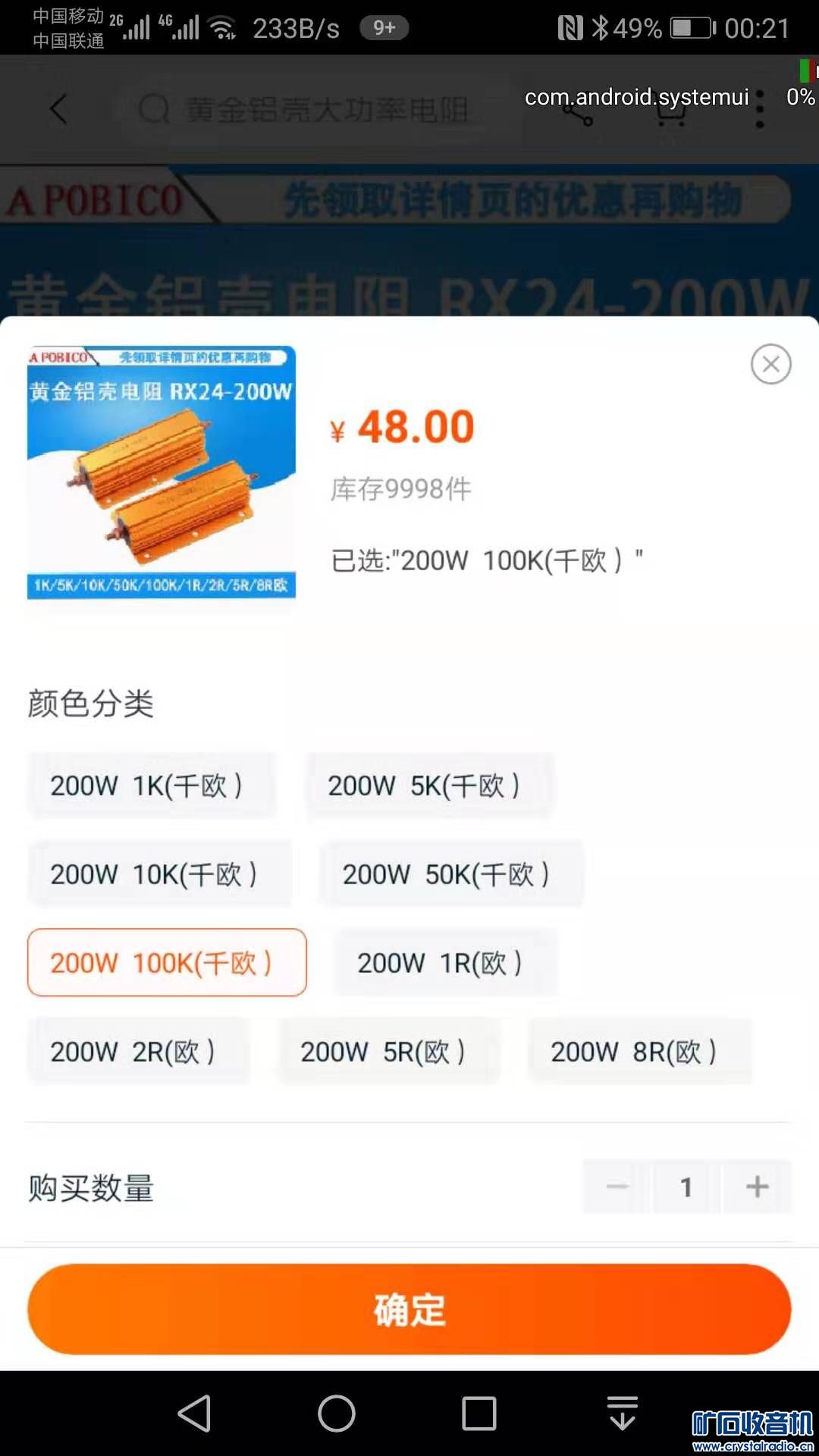

发表于 2019-9-21 10:35:45 | 显示全部楼层
楼主想用200W的电阻泄放,但200W也是体积不小,
 楼主| 发表于 2019-9-21 10:53:07 | 显示全部楼层
买的电阻大概11厘米长,我想用100W陶瓷可变电阻约9厘米直径。
