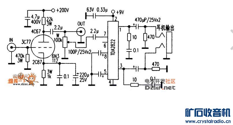

给你一个比较成熟的6N3前级参考图,只是其中电阻功率用的有些大。
