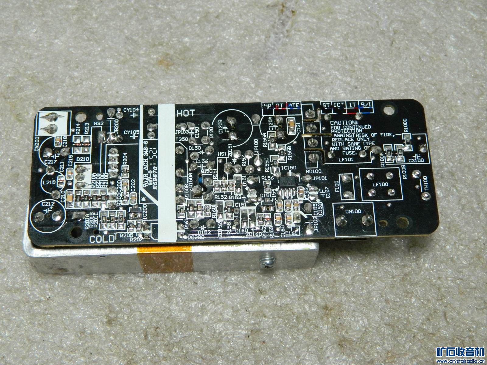

小米音响的电源,原机是220V的,插电一会,开关管非常热,输出正常,过一会过热保护,改插100V ,使用没问题,检查了几个大电容,没发现问题,拆了输出整流桥,也是一样发热,对开关电源不熟悉,请各位大加支招,不胜感激

发表于 2019-9-19 11:21:04 | 显示全部楼层
看着板子很不错,会不会是尖峰电路问题?祝早日解决
发表于 2019-9-19 12:15:46 | 显示全部楼层
遭遇过专用开关电源出现这个毛病,没有替代电源不得不修,后来是把与驱动芯片有关所有小容量电容全都换了才正常。
发表于 2019-9-19 12:52:53 | 显示全部楼层
更换一个输出整流二极管试试
 楼主| 发表于 2019-9-19 13:08:59 | 显示全部楼层
jckm 发表于 2019-9-19 12:15
遭遇过专用开关电源出现这个毛病,没有替代电源不得不修,后来是把与驱动芯片有关所有小容量电容全都换了才 ...
问题是不知道这些电容的容量
 楼主| 发表于 2019-9-19 13:09:49 | 显示全部楼层
burn 发表于 2019-9-19 12:52
更换一个输出整流二极管试试
拆了输出整流管都是一样发热
发表于 2019-9-19 13:40:50 | 显示全部楼层
会不会是开关管的问题?
 楼主| 发表于 2019-9-19 14:31:51 | 显示全部楼层
jimyin 发表于 2019-9-19 13:40
会不会是开关管的问题?
谢谢,抱着马死落地行的心态,换了一个开关管,没问题了。
原装的是MDF10N60G,现在换的是K3569,不知道有没有问题,反正现在是不热了,输出电压也正常。
发表于 2019-9-19 14:37:17 | 显示全部楼层
原装的是MDF10N60G,现在换的是K3569,不知道 ...
淘宝上有呀,才2-3元一个。感觉用原型号的可能会好一点。

发表于 2019-10-3 09:17:24 | 显示全部楼层
不热而又工作正常,那就没问题了,也没必要再换成原型号的!
