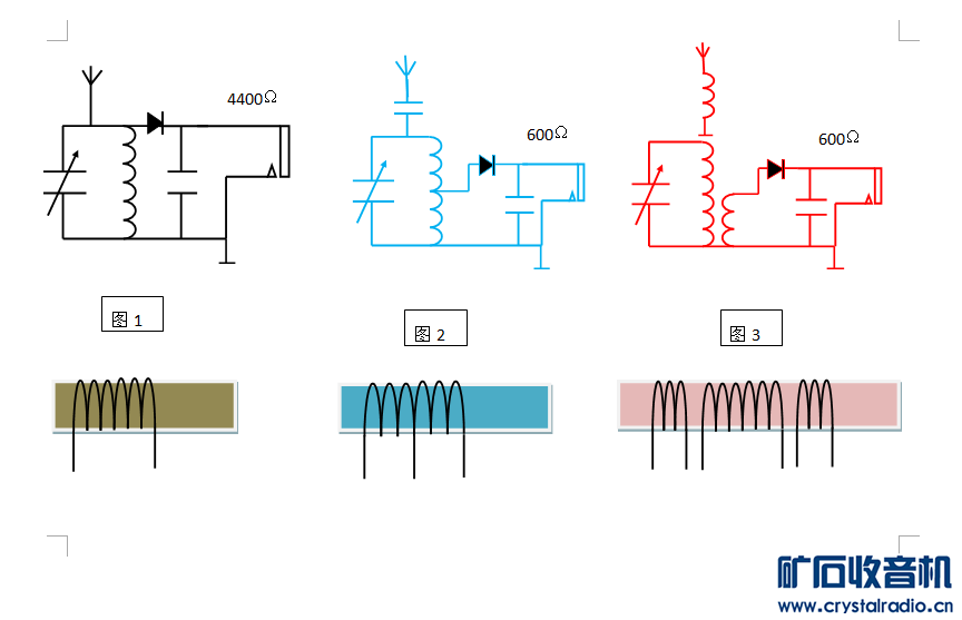

除了二极管检波输出端采用阻抗变压器的办法外,也可以把检波二极管的输出端从调谐电路的两端移动到调谐线圈中间抽头上,这样的做法,可以省去后面的阻抗变压器,这样电路简洁,又能适应不同阻抗的耳机要求。关于线圈抽头的设置特点可以对照下面的三个电路图进行简单分析。
电路图1    这是采用直接在调谐电路两端接入检波二极管的典型电路,二极管检波和滤波直接输出,所以必须跟高阻抗的耳机匹配使用。
电路图2    这是采用通过中间抽头输出到检波二极管。检波输出后阻抗降低,以适应不同阻抗的耳机。可能通过改变抽头位置以达到阻抗匹配的状态。优点是省去了后面采用的阻抗变压器。缺点是抽头位置确定后,只有适应某一阻抗的耳机。使用中无法调节阻抗匹配以达到最佳状态。当然也可以多设置几个抽头,采用转换开关实现多档调节。不过也增加电路的复杂化。
电路图3    采用另外制作一个检波线圈作为次级,调谐电路的能量通过耦合到次级检波线圈。再通过二极管检波和滤i波后输出,这样设计的优点是可以通过二个线圈相对位置的移动来在一定范围内调整二个线圈的耦合程度,达到阻抗匹配在一定范围的精确调整达到最佳状态。 检波线圈的匝数设计也是根据采用的耳机阻抗来定的,如采用 600欧姆的舌簧耳机还是采用64耳机的低阻抗耳机等等。设计原则和依据就是阻抗比等于变压比或匝数比的平方作为参照,具体在在实践中调整。电路2和电路3的共同优点就是检波电路对调谐电路的影响大大减少,矿石机的选择性明显提高。不过电路2和电路3的不足是都会有一定能量的损失,电路2中,抽头的接入,使得输入到检波二极管的信号电压就小,检波效率会有一定下降,能量也会有一定损失。电路3中,信号在从调谐电路耦合到检波线圈中,也会有一定的耦合能量损失,检波效果跟抽头式类似,整体上说,就是会损失一定的灵敏度为代价。换来选择性的提高。所以,使用都在根据自己的实际情况和喜爱来选择最适合当地接收的电路。
电路1、2、3、说明。为了方便大家熟悉几种天线耦合形式。所以图1,图2,图3 中的天线耦合分别为 直接耦合,电容耦合,电磁耦合。这个特点不久前专门发贴作了说明,实际制作时看自己的喜欢决定采用何种形式。、

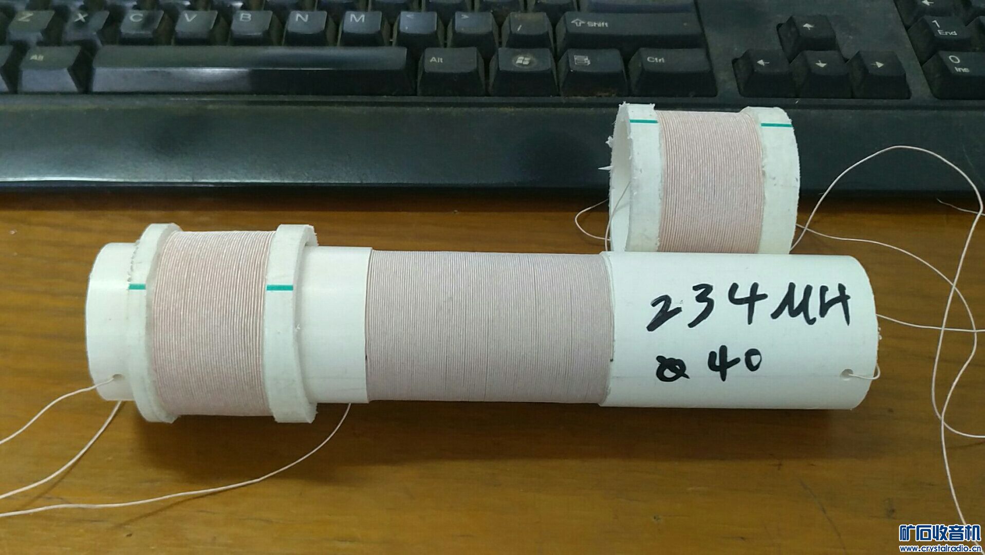

附 图1。适合二极管检波电路的一套空心线圈实物图,由天线圈,调谐线圈,检波线圈三个部分组成。制作磁棒线圈,磁环线圈原理一样。

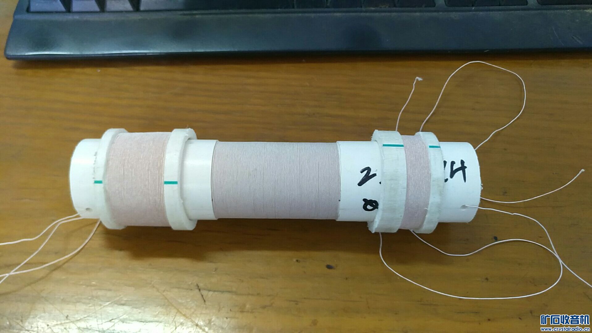

附图2 ,  适合场管检波电路的一套空心线圈实物图,由天线圈,调谐线圈,检波线圈(匝数较少)三个部分组成,有时候检波线圈也叫成场管线圈,制作磁棒线圈,磁环线圈时,原理也一样。
