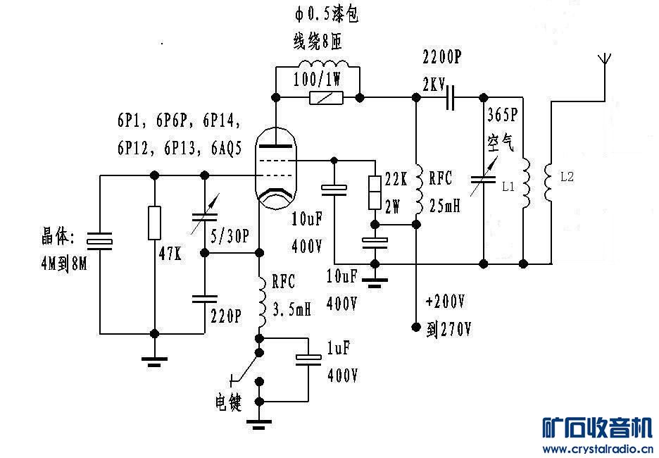

我的发射机是电子管发射机功率4瓦,频率7.023是晶振电路,天线是长线天线,用普通短波收音机能在最
大2公里内收到,有个问题,短波是靠电离层反射传播的,长线天线有天波吗?还有我的发射机只能发2公
里左右,而地面到电离层至少有个60公里远,那电波还没到电离层就消失了,那电波怎样靠电离层传播呢?希
望老师们说说先感谢了

过去邮电局发电报的2W发射机至少在300公里可以正常接收。
发表于 2019-9-18 11:18:24 | 显示全部楼层
天线的架构 很重要! 这个是一个系统工程  不是简单的拖跟线就能进行越洋通讯的。当然了 玩这玩意的前提是有证,没有证小心蘑菇车查水表。
发表于 2019-9-18 19:36:07 | 显示全部楼层
七兆短波应该是走天波的,这个跟天气关系很大,另外玩这东西小心水表,无证发射会被请喝茶的
发表于 2019-9-18 21:34:59 | 显示全部楼层
什么电路?
对高频不是很懂,但听说 得有个驻波表,来实际测量天线的耦合程度。

 楼主| 发表于 2019-9-19 06:06:13 | 显示全部楼层
海河 发表于 2019-9-18 21:34
什么电路?
版主好就是下面的电路

发表于 2019-9-19 09:30:46 | 显示全部楼层
你的长线有天调吗?找个驻波表测一下输出功率是不是4W,再看看驻波合格吗?

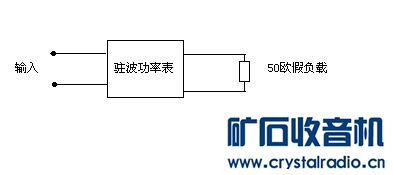

老师好。我是这样测功率的,在输出端接一个驻波功率表后面接一个50欧假负载,然后调整发射机输出次
级线圈与初级线圈的耦合度使功率表显示最大值,测到的功率大概在4瓦左右,我做发射试验时有接手动
天调的,驻波大概在1.2左右功率大概也在4瓦左右

我比较认同楼上朋友的说法,得加天调,测驻波,使天线达到调谐状态时功率才最大。

不是老师,爱好玩而已。把假负载换成天线系统看看功率。

谢版主了,已经加了手动天调和驻波功率表了
