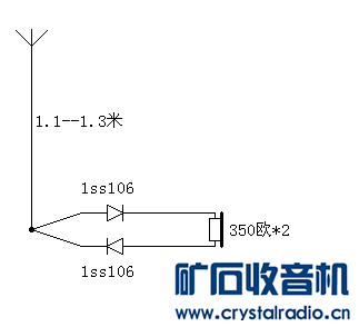

学习了龙虾、cheungbx、1379等前辈的帖子,先试了这个线路:
实物图片没拍下来,大致如下图,去掉可变电容和线圈就是了。可变和线圈是试验第二个线路图才加上的。
用了1.2m拉杆天线,两只ISS106。开始想按图加上两米左右金属线为地线,后来实际没接。上图连在耳机插座的小段金属线就是计划接地线的。拉杆天线手握处用毛巾包住,从阳台伸出室外,通过变换天线方位,接收到一个本地FM。在室内接收不到。没有接耳机,接了电池供电的漫步者小音箱。声音很小,感觉实用意义不大。如cheungbx前辈在海边沙滩的帖子,可能在空矿的地方才有实用性。成功接收FM,标志性意义和鼓励作用才是最大的。

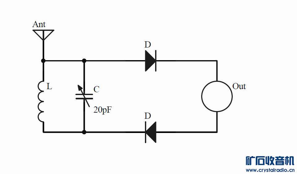

第二步试验加上了可变电容和线圈,如下图:
同样用1.2m拉杆天线,调整可变大概能收到三个台。声音小有些分不太清,手握天线伸出阳台调可变也不太方便。

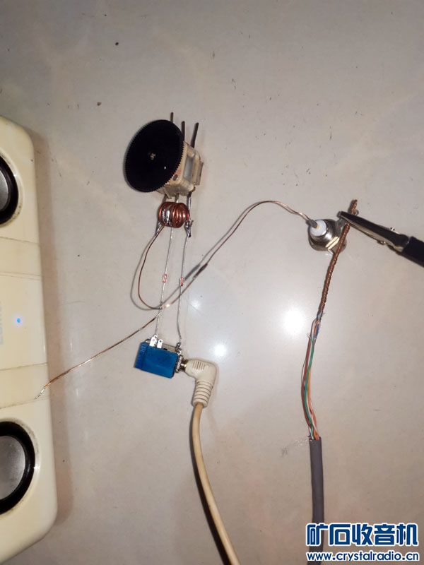

接着将拉杆天线改为网线天线,声音瞬时变大,接收到的台也变多,大概有五六个。其中的几个还相当清晰,感觉线路固化下来有一定实用性。
时间关系,暂未试3DQ线路。

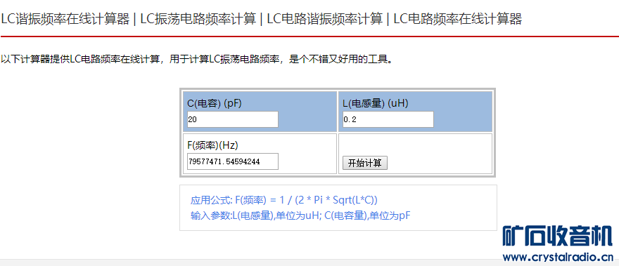

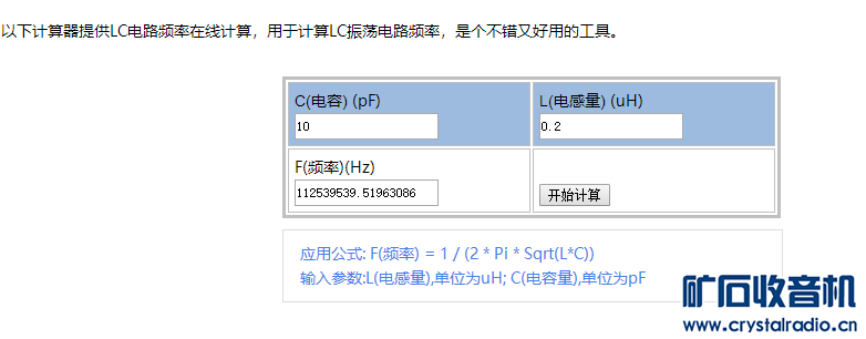

先根据LC谐振频率公式:F(频率) = 1 / (2 * Pi * Sqrt(L*C)),稍加验证可以确定线圈电感量在0.2uH左右比较合适。配合可变电容10-20pF,可覆盖FM频率段。

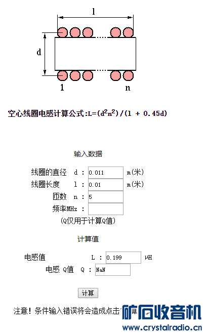

再使用空心线圈电感量计算工具,计算出线圈的圈数、长度,如下图。还可以再稍加增减线圈长度值进行计算,原则是使对应电感量配合可变电容得出的频率值符合FM(87.5-108MHz)。该线圈长度在10mm时为0.199μH,12mm时为0.176μH,7mm时为0.249μH,按公式计算频率仍在可变电容的覆盖范围。
我用了1.1mm左右的漆包线(用了QZ线,高频性能略逊;线径似乎主要影响线圈长度,对电感量的影响不太直接),在10mm粗的真彩签字笔的笔管上绕5圈,线圈直径约为11mm,则长度范围7-12mm都可以,可因应实际环境调整线圈疏密度。也可焊接固定后再根据实际接收情况调整,紧密些电感量增大,疏松些电感量减少。总之,使电感量落在上一环节计算出来的范围中。
