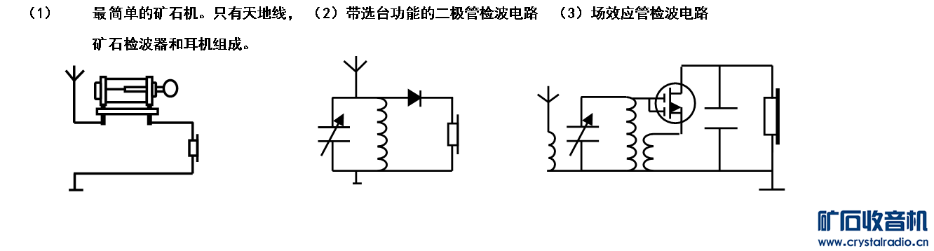

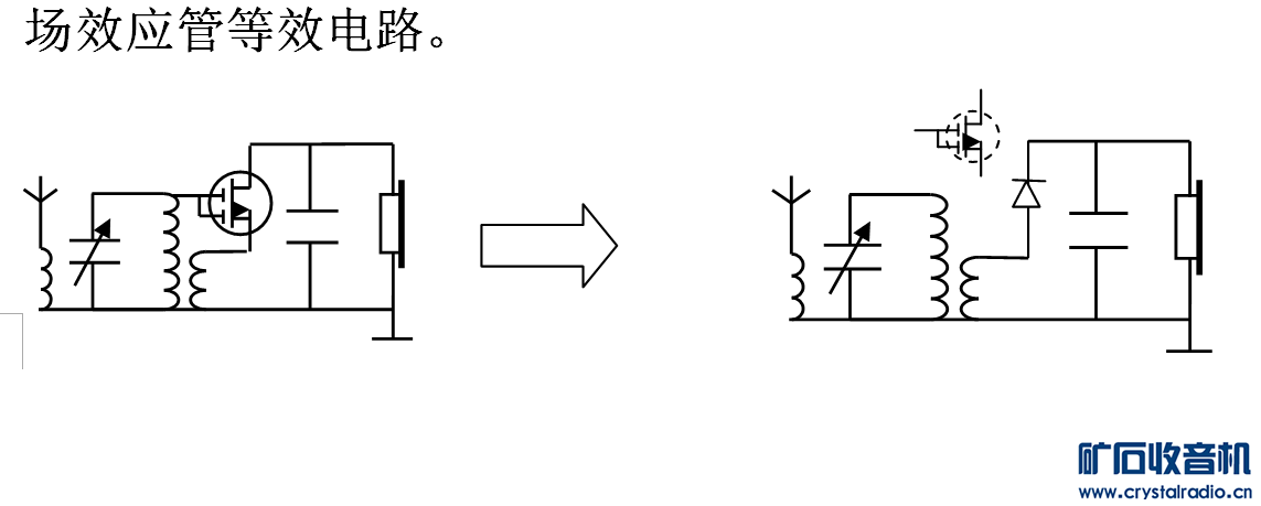

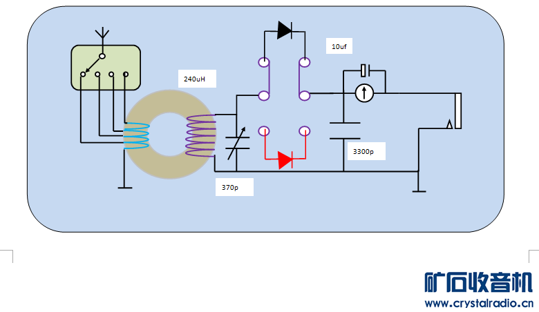

矿石收音机发展到现在有许多种电路可以灵活选择。看各自的喜好。这儿介绍几种最简单的矿石机实验型电路,提供给喜欢动手的朋友参考使用。矿石机大致有主要三种基本电路。一种是最原始的采用活动矿石检波的电路。也是一种没有选台能力的大合唱电路。如图,另外就是采用二极管检波的电路,同时采用了可变电容和调谐线圈组成调谐电路,这样有了选台能力,灵敏度和选择性也得到了明显改善,第三种是采用的场管检波电路。适合采用中低阻抗的耳机使用。灵敏度和选择性有了进一步的提高,有些朋友即想采用二极管检波,又想采用活动矿石作为怀旧。可以采用转换开关,先在二极管模式下选择好电台后,再通过转换开关工作到活动矿石模式,这样调谐电路对准电台了,只要活动矿石机调整到灵敏点,就会立即发声。这样就使调节方便许多,。也可以采用二极管和场管双模式电路,同样可以通过转换开关进行切换。但要注意切换后,二极管检波输出适应高阻抗耳机,场管电路适合中低阻抗耳机,如果这样才能获得最佳的阻抗匹配效果。使音量输出达到最大化。在实际制作中,调谐线圈可以采用磁棒形式,也可以采用磁环形式,甚至采用中空线圈也可以。看各自的制作习惯和喜爱程度来确定。中秋过后,天气凉快。雷闪季也将结束。正是矿石机制作和接收的好时候。希望有兴趣的朋友不要虚过时间,抽空能动手  做一做,试一试,听一听,乐一乐,要想生活添乐趣,抓紧来做矿石机。
