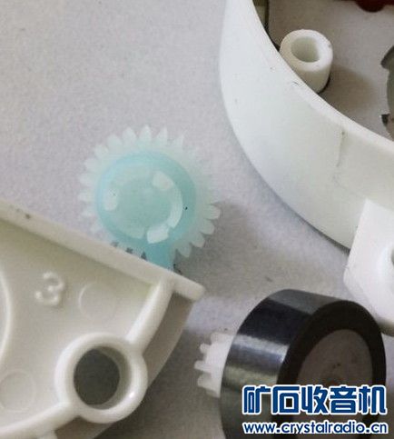

楼主: XM200702
电高压锅用电机型定时器
 楼主| 发表于 2019-9-19 19:07:31 | 显示全部楼层
开关跳闸,先判断是过载跳还是漏电保护动作跳?没有具体接线图,无法分析。
发表于 2019-10-1 14:22:48 | 显示全部楼层
我接触过一个电压力锅,定时器结构和这个一样的。偶尔倒着走。往第二个齿轮上的浅蓝色(防到转)塑料件上涂了点硅脂使用正常了。
发表于 2019-10-2 19:46:50 | 显示全部楼层
sjtx1971 发表于 2019-9-17 09:47
我家的老高压锅也是这种定时器,效果很好,很多杂牌高压锅用的是普通机械定时器,锅里水多水少都是一样的时间, ...
   都一样的,这个定时器是定时的是保压时间,不管发条机械的还是这种小电机的,只是驱动方式不一样而已。像这种保压的定时器,坏的多数都是齿轮的磨损等原因导致的偷停,坏了基本很不好修复,买也不贵,没必要折腾。
