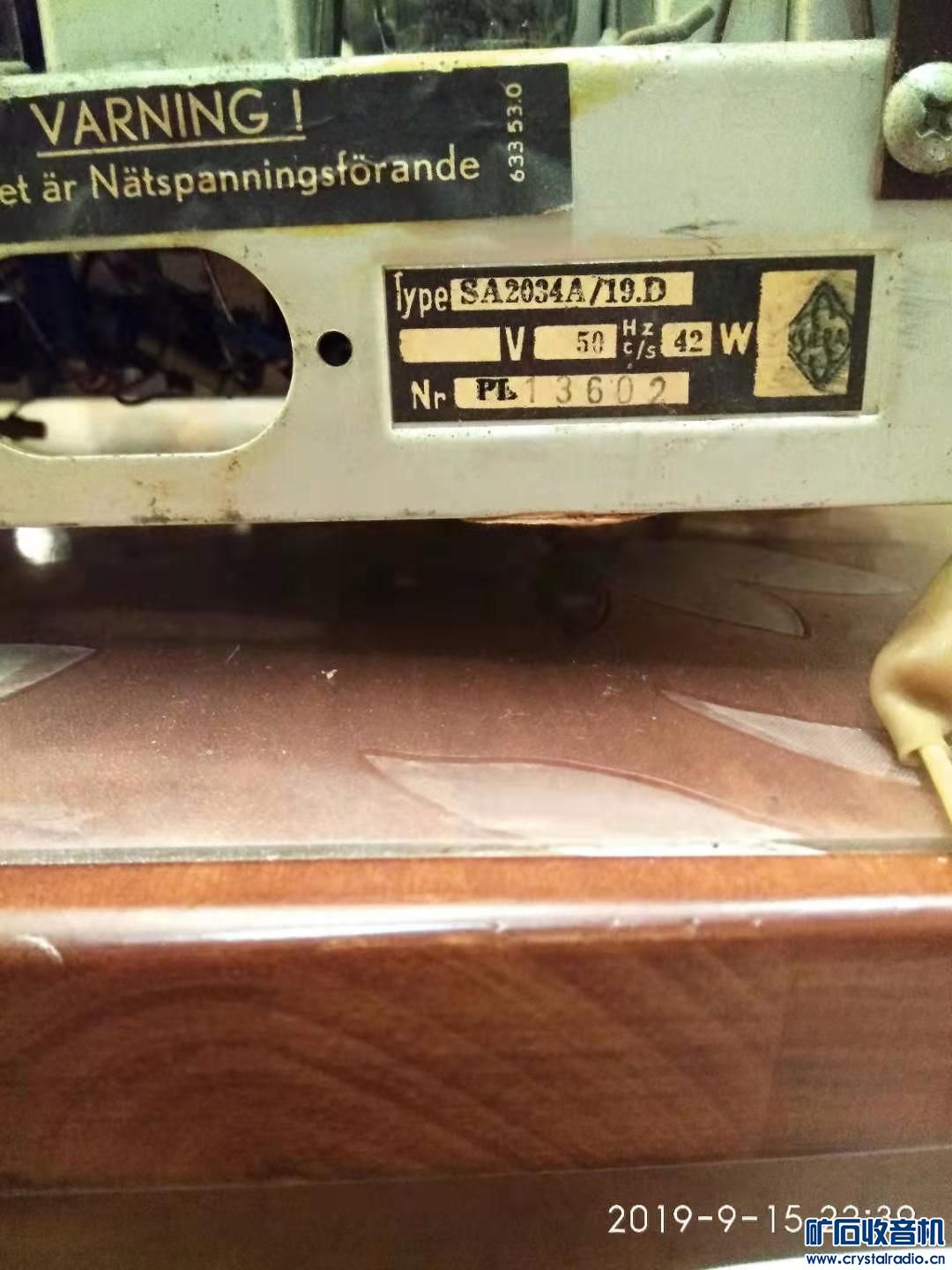

求沙巴SA2034A/19.D电路图,邮箱491948523@qq.com
 楼主| 发表于 2019-9-15 23:04:41 | 显示全部楼层
型号sa2034a
就是这种
就是这种

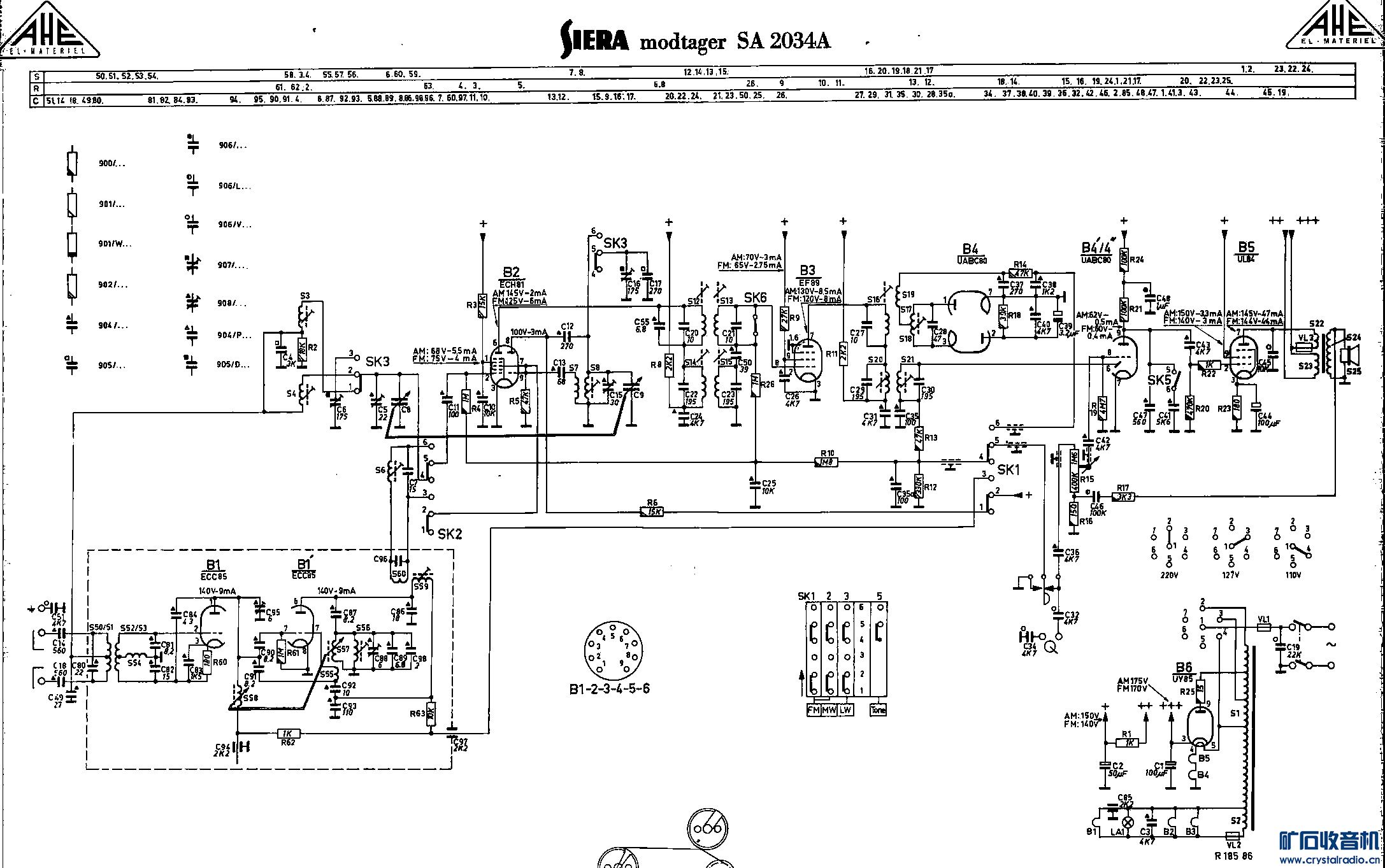

发表于 2019-9-16 10:23:19 | 显示全部楼层
这种奇怪机器
http://users.telenet.be/on6hn2/siera_sa2034a.htm
这里有个维修贴。

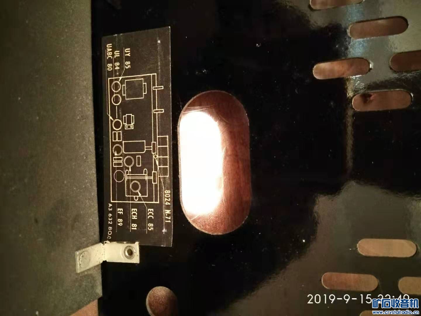

发表于 2019-9-16 11:59:11 | 显示全部楼层
串丝机,热底盘修理注意安全最好用个隔离变压器。
发表于 2019-9-16 12:18:44 | 显示全部楼层
这个机确实很奇怪,它不是完全的串丝,部分用变压器供灯丝6,3V,高压变压器是自耦降压给UY85半波整流,提供的,如不要原汁原味可将变压器换普通收音机的,UY85整流部分改为6Z4,电路稍作改动,其他UABC80改为EABC80,UL84改为EL84(或6P14),电路管脚均不用动。这样就没有热底盘之担心了。
 楼主| 发表于 2019-9-16 13:17:28 来自手机 | 显示全部楼层
感谢,好修了!
 楼主| 发表于 2019-9-16 16:20:34 | 显示全部楼层
开声了,整流管效能低下跨一支半导体二极管应急,再次感谢楼主.
 楼主| 发表于 2019-9-16 16:57:47 来自手机 | 显示全部楼层
电压达不到图上标示,电解效能低下,将旧了,这种电解不好淘!
 楼主| 发表于 2019-9-16 16:59:04 来自手机 | 显示全部楼层
自偶省料,那输出牛小得可怜!
