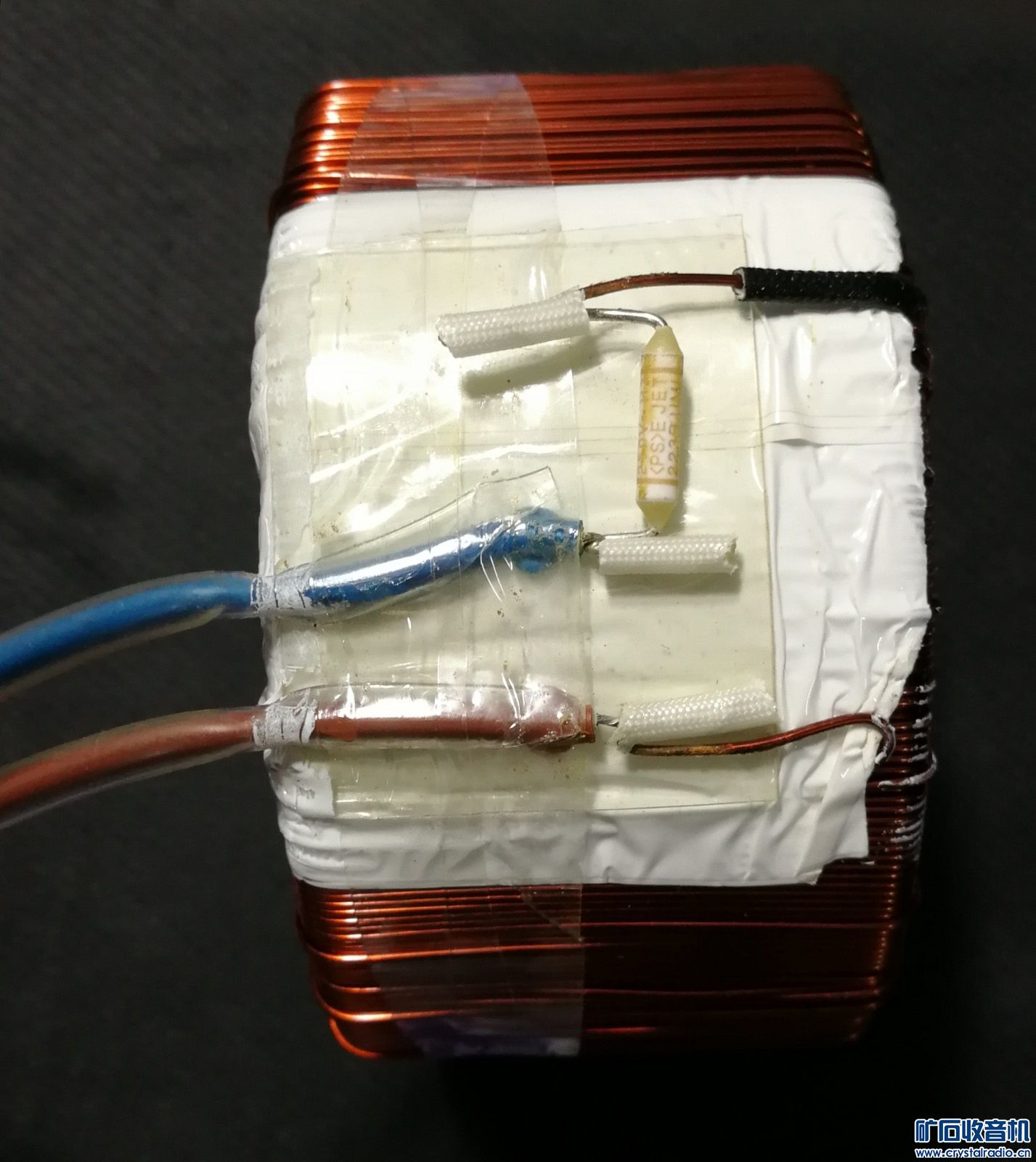

固纬双路电源,一通电保险管就炸了,量了下初级电阻只有1欧多点,应该是初级短路了,准备拆开看看能不能修好。

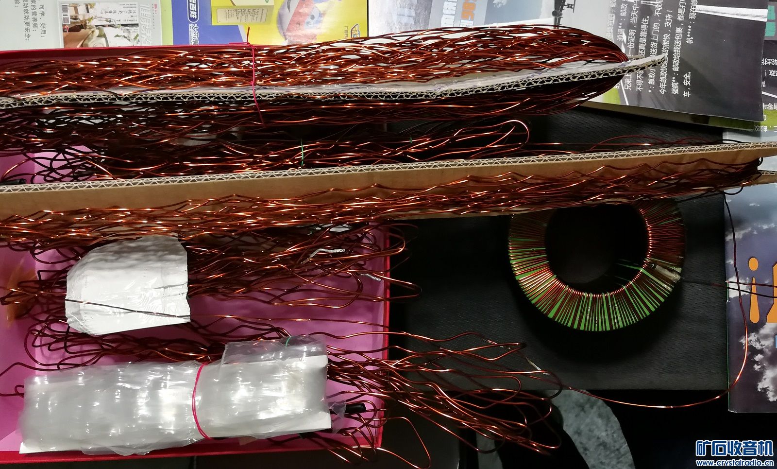

环形变压器拆起来确实费劲,初级还有个温度保险,拆下来的线一大堆。

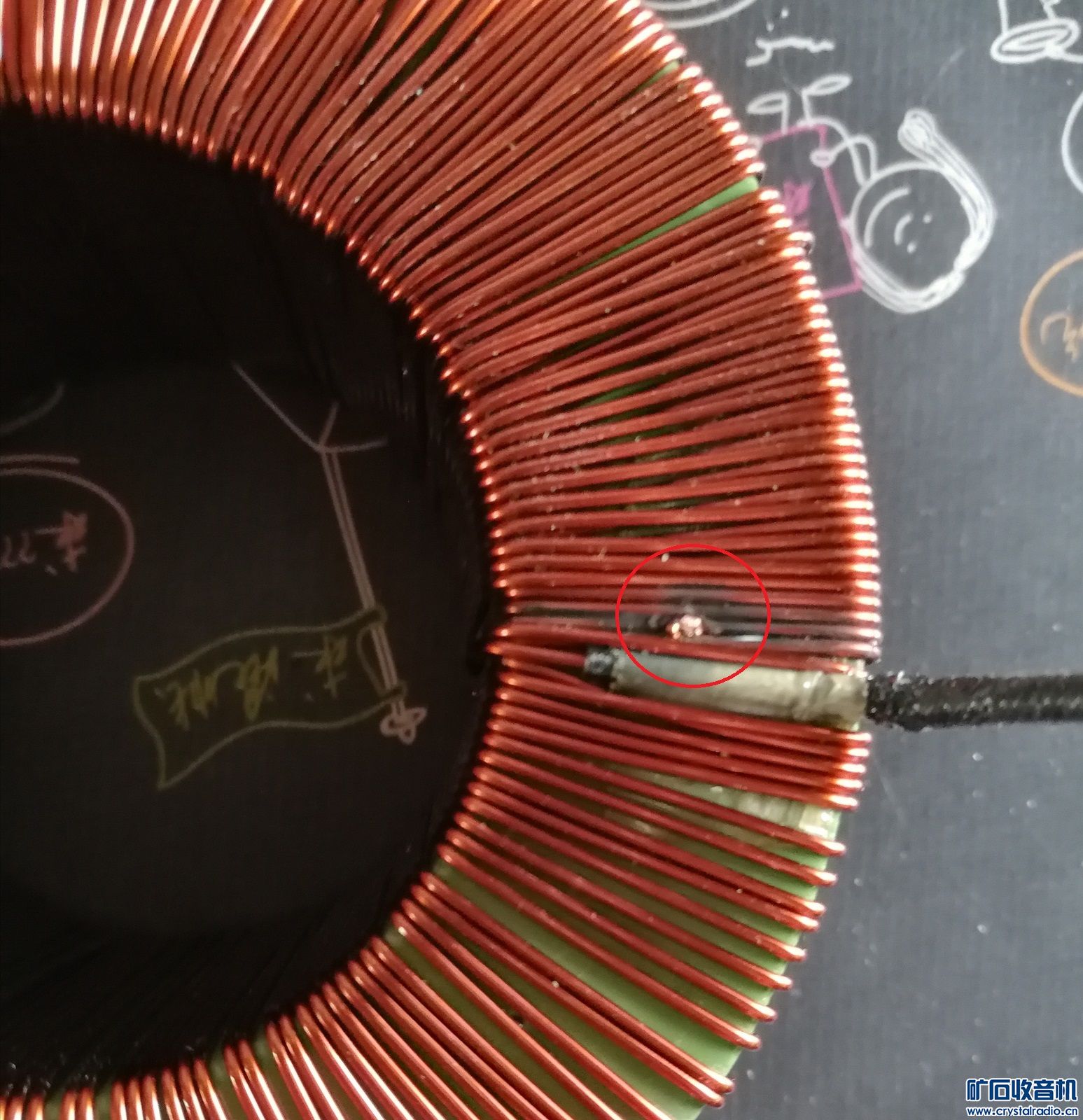

初级大概在中间左右位置烧短路了,清理完后费了老大劲才歪歪扭扭地绕回十来圈,估计是绕不回去了。以前绕过E形的,不知道绕环形变压器有什么技巧?
这个是拆的时候记下的数据,边拆边数的,初级匝数可能会有几匝的误差,漆包线直径是用千分尺测量的,没有去除外面的油漆层。

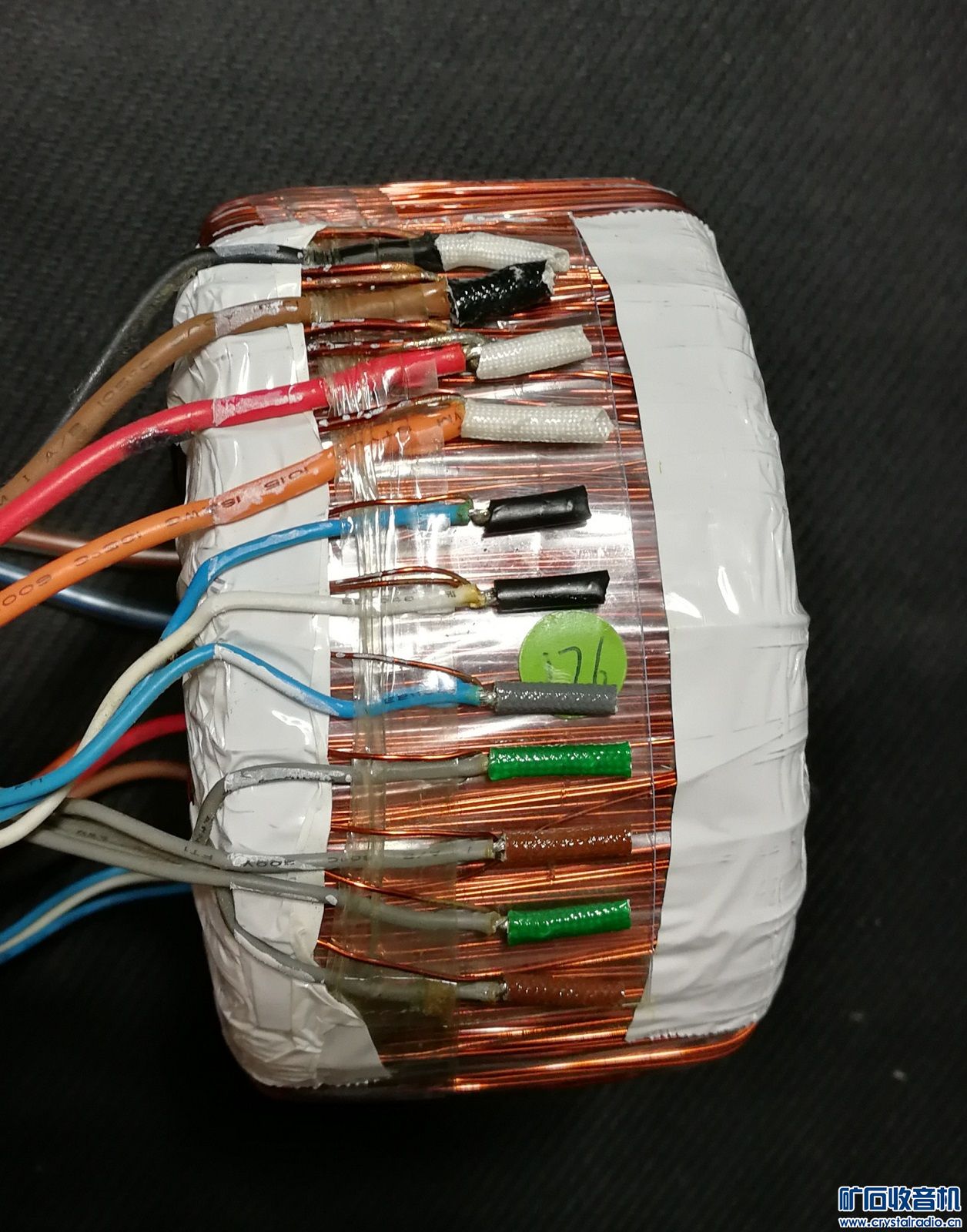

我也刚刚从坛里淘了个,无牛的没法试还不知道是死是活的。哥们你有时间又方便的时候帮我测一下你的牛的长高宽尺寸,还有四线主绕组的看得不太懂,四线的你就测黑线分别与棕红橙的电压是多少,你标的那个电压是不是  黑棕7V  黑红14V  黑橙14V,还是黑棕7V   棕红14V  红橙14V?谢谢!!昨天从收破烂那里淘回来的环牛铁芯直径太大了装不进

上面坛友标的是抽头之间的电压,可以这样理解黑色为0公共端,棕色7V,红色21V,橙色35V。

主绕组电压 黑棕7V   棕红14V  红橙14V,对应切换的4档电压分别是 14V、21V、28V、35V。
