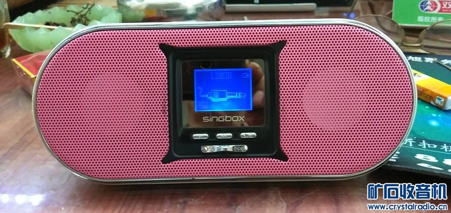

圣宝插卡音箱SV-902屏幕出现LINEIN和插头符号,不能播放SD卡只能AUX输入,应该是误报其实没有插AUX输入线,芯片是ATS2501请高手支招,怎样断开AUX插孔检测?播放SD卡和USB盘里面的音乐?

是按键选择还是插入自动检测?
 楼主| 发表于 2019-9-13 18:50:58 | 显示全部楼层
水星路you 发表于 2019-9-13 18:47
是按键选择还是插入自动检测?
开机就显示插头
按M键选择屏幕出来个X
发表于 2019-9-13 20:11:43 | 显示全部楼层
是不是插头检测断开了?用一个耳机插头多插拔几次试试看。
jiandandiy 发表于 2019-9-13 20:15
用耳机在aux孔插几次就ok了
我都想在AUX插口上通220V电!都折腾过了插口都换过了就是不行!
按中间的M键转换SD卡出来个上图
请高手出招怎么能把芯片的检测AUX脚断开?

插口都换过了,那么简单就不来提问了!
发表于 2019-9-13 22:46:46 | 显示全部楼层
应该是固件由于意外损坏了
发表于 2019-9-13 22:49:07 | 显示全部楼层
跑一下线路看看
