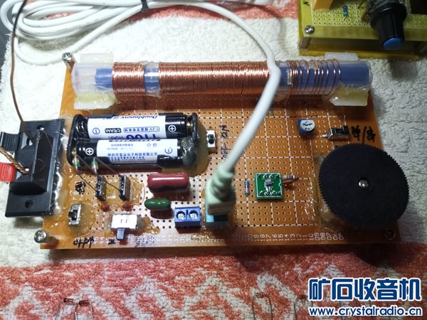

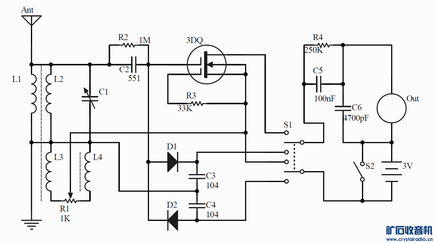

第二台试验机用上了3DQ,参考了梁老师、老虎哥等前辈的电路,图示如下:
实体图:

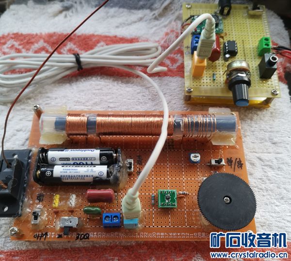

使用了10mm*16cm磁棒,自制0.1mm*14多股线,其中:
L1天线线圈15圈、L2调谐线圈约65圈(实测电感250uH),L3、L4为0.5mm漆包线,正6圈、反6圈;
C1处实际还有一切换开关,可选择单联270pF或串联约150pF。
有二极管和3DQ两套接收,二极管接收沿用前机电路,3DQ的G2和D接33K电阻。
实际接收效果,使用二极管线路的效果不如前机,选择性差且干扰严重,只有1个本地强台勉强听清,应该是只用两个线圈的缘故。3DQ线路的选择性好太多,本地台的声音比较清晰,但音量不如二极管线路。
附上一段使用3DQ试听的小视频(优酷):https://v.youku.com/v_show/id_XNDM1OTM4NzQ5Mg(不能发布链接,需手动复制链接并删去“https://” 或将“https”改为小写进行访问)
有个小教训。在装配前漏测拨动开关,焊接后装上电池通电,冒烟了才发现因为电池开关短路,电池盒的一极已经开始融化,不得以用热融胶稍加固定,装卸电池变得相当不便。安装前的零件检测真是一个都不能少!
总体觉得,能收到的AM电台太少,收听效果也差强人意。求教前辈,还能如何改进?
初步想法,下一步改试制FM矿机,也许收听效果会更佳。
补充内容 (2019-9-16 15:47):
感谢BG3IW、yc1944 、hhyy99 三位先生指正错误。已更正线路图如11楼。

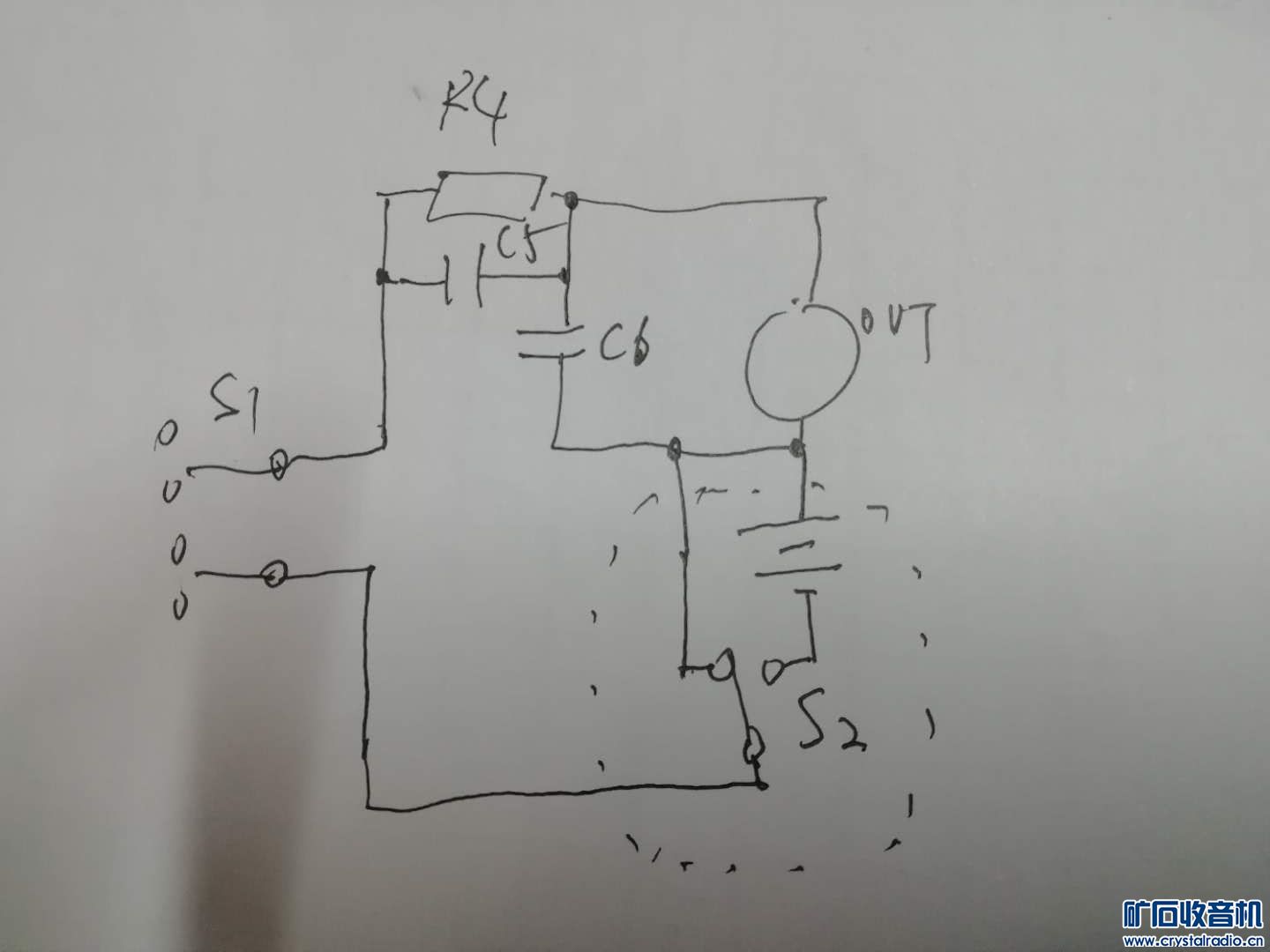

怎么用开关S2短路电池呢?
可以这样改一下。

天线输入端的L1与L2的连线应该去除。

感谢BG3IW、yc1944 、hhyy99 三位先生指正错误。实际天线输入端的L1、L2间并未连接;电池开关实际使用的是三段开关。
是我画图匆忙了,未及详细检查,当天应该是赶着去吃饭 ^_^  再次感谢三位先生认真细致!
更正线路图如下:
