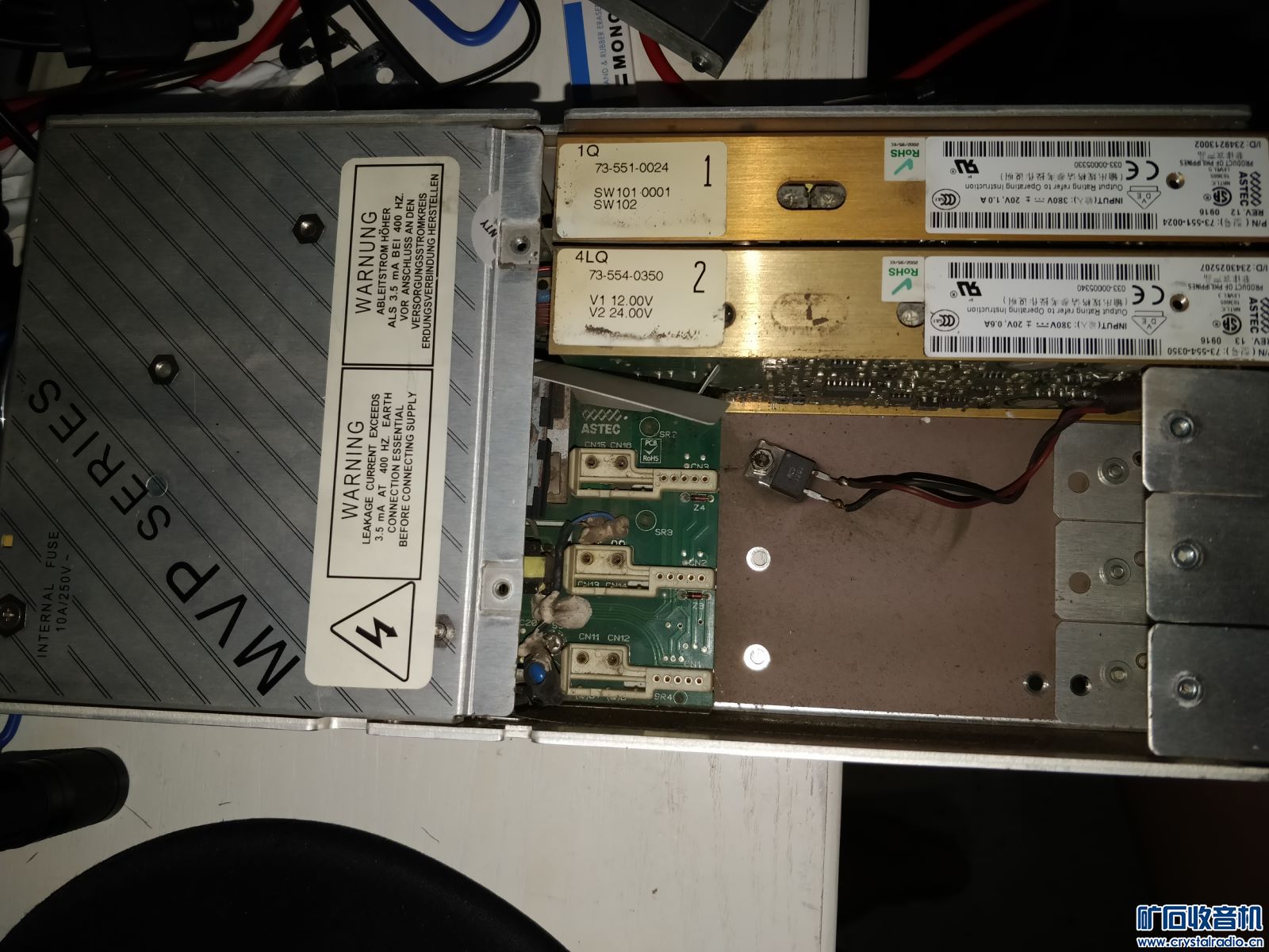

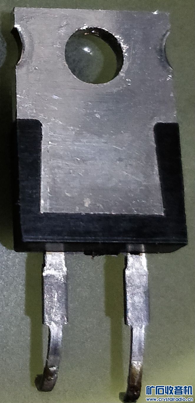

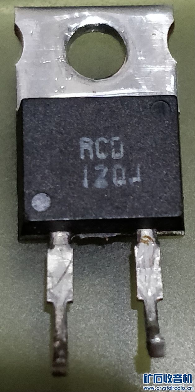

这个器件用在AC/DC电源模块中,下面两只脚分别接在12V输出的正负端子,并通过螺钉紧固贴在电源外壳上。我接220V输入的时候不小心把火线接到地线端子上,火线和零线接到另外两个输入端子,上电空开就跳了。这个器件很可能已经损坏,用万用表量两脚之间的电阻是12欧,两脚与上面第三脚之间的阻值都是兆欧级。
现在想买个相同型号的器件替换,但是按丝印查找不到器件型号,请大家帮忙看一下这是什么器件。

发表于 2019-9-12 20:33:37 | 显示全部楼层
电力电子器件的保护吸收电路:电阻、电容、二极管(RCD)
 楼主| 发表于 2019-9-12 20:36:27 | 显示全部楼层
谢谢!具体型号知道吗?没型号不知道买哪种
发表于 2019-9-15 16:45:03 | 显示全部楼层
电路板上要是有一样的好的测一下看看,测三个位置。
发表于 2019-9-15 16:46:02 | 显示全部楼层
按照三极管测,不成按半桥测。
 楼主| 发表于 2019-9-15 17:35:03 | 显示全部楼层
就这一个,没有好的对照,这就是麻烦所在。
 楼主| 发表于 2019-9-15 17:36:12 | 显示全部楼层
小旋风808i 发表于 2019-9-15 16:46
按照三极管测,不成按半桥测。
这个器件两脚接在12V输出的正负极,应该不是三极管。可惜器件有可能损坏了,测不准。
发表于 2019-9-16 08:40:05 | 显示全部楼层
有正负极?那背板是否是个极性?如果是应该是电源芯片。不是应该是个二极管,保护用的。
发表于 2019-9-16 14:57:09 | 显示全部楼层
可能是温控器件,外壳温度升高后阻值降低,使电源过载保护。
发表于 2019-9-16 18:30:19 | 显示全部楼层
可能是个超压保护?电压高了就击穿,然后进入保护状态。实在换不上的话可以直接拆掉?叫什么来这,上次修个设备有,进口货,16一个
 楼主| 发表于 2019-9-17 19:26:04 | 显示全部楼层
两个脚接在电源输出的正负极,它本身有没有极性还不知道。
 楼主| 发表于 2019-9-17 19:27:15 | 显示全部楼层
有可能。如果温度不高拆掉它也没什么影响。
 楼主| 发表于 2019-9-17 19:27:52 | 显示全部楼层
拆拆更健康 发表于 2019-9-16 18:30
可能是个超压保护?电压高了就击穿,然后进入保护状态。实在换不上的话可以直接拆掉?叫什么来这,上次修个 ...
这么说好像是压敏电阻。
发表于 2019-9-17 20:26:06 | 显示全部楼层
温度的可能性大,
 楼主| 发表于 2019-9-17 22:03:16 | 显示全部楼层
那就是热敏电阻了
