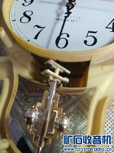

这个东西哪位师傅可以维修的了。谢谢了
 楼主| 发表于 2019-9-12 11:47:55 来自手机 | 显示全部楼层
焊住也不转,会是什么问题

这东西没得修,因为先天不足,我都是直接换石英钟芯。

这个转芯电路很简单,关键就在那个脱胎的线圈上,这线圈自己制作难度不是一般的高,线很细,不好高。

正常情况下,在线圈两端有脉动电压的。没有脉动信号说明其震荡电路没有工作噻。

如果线圈好的,可以配个石英钟的机芯来代替原来的电路!

这个可以修 可是不值得。
发表于 2019-9-12 17:49:42 | 显示全部楼层
找了一圈,只有那种摆动的配件卖,应该里面的电路是通用的吧。
