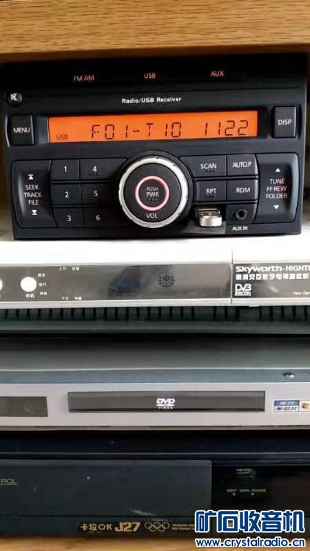

给朋友改个轩逸车机做家用,趁着热乎把受赠奇骏车机也改做自家用。加点小改造更利玩耍

影像信号接入麦乐盒子视频信号。主要是为了不开电视控制麦乐盒子。

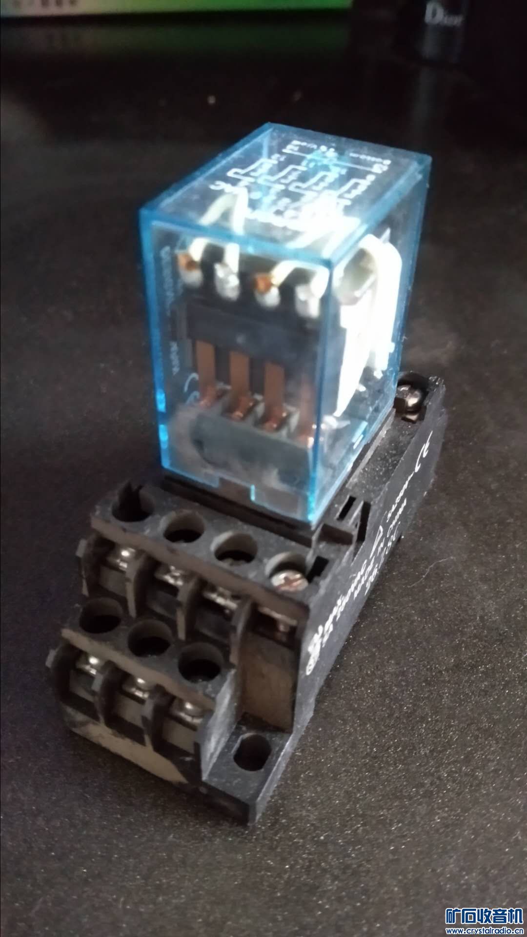

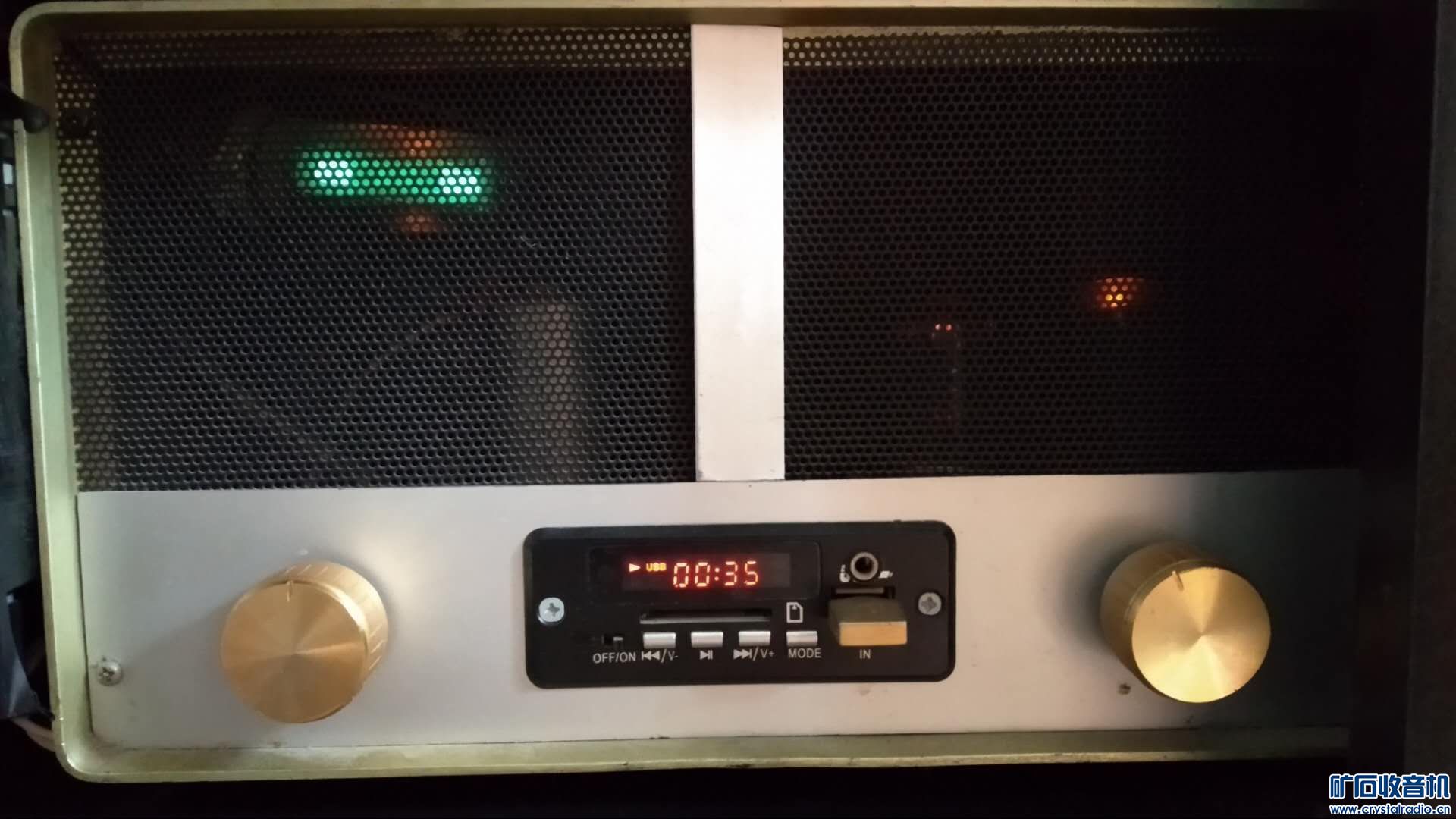

简单说明
奇骏车机和麦乐盒子共用一个12V五安培的电源。
车机倒车影像有音量旋钮下面的小开关控制。
车机影像输入接盒子视频输出。AUX接盒子音频输出。Hd mi端接电视。
车机和自制6p6功放通过外置继电器共用一对音箱。

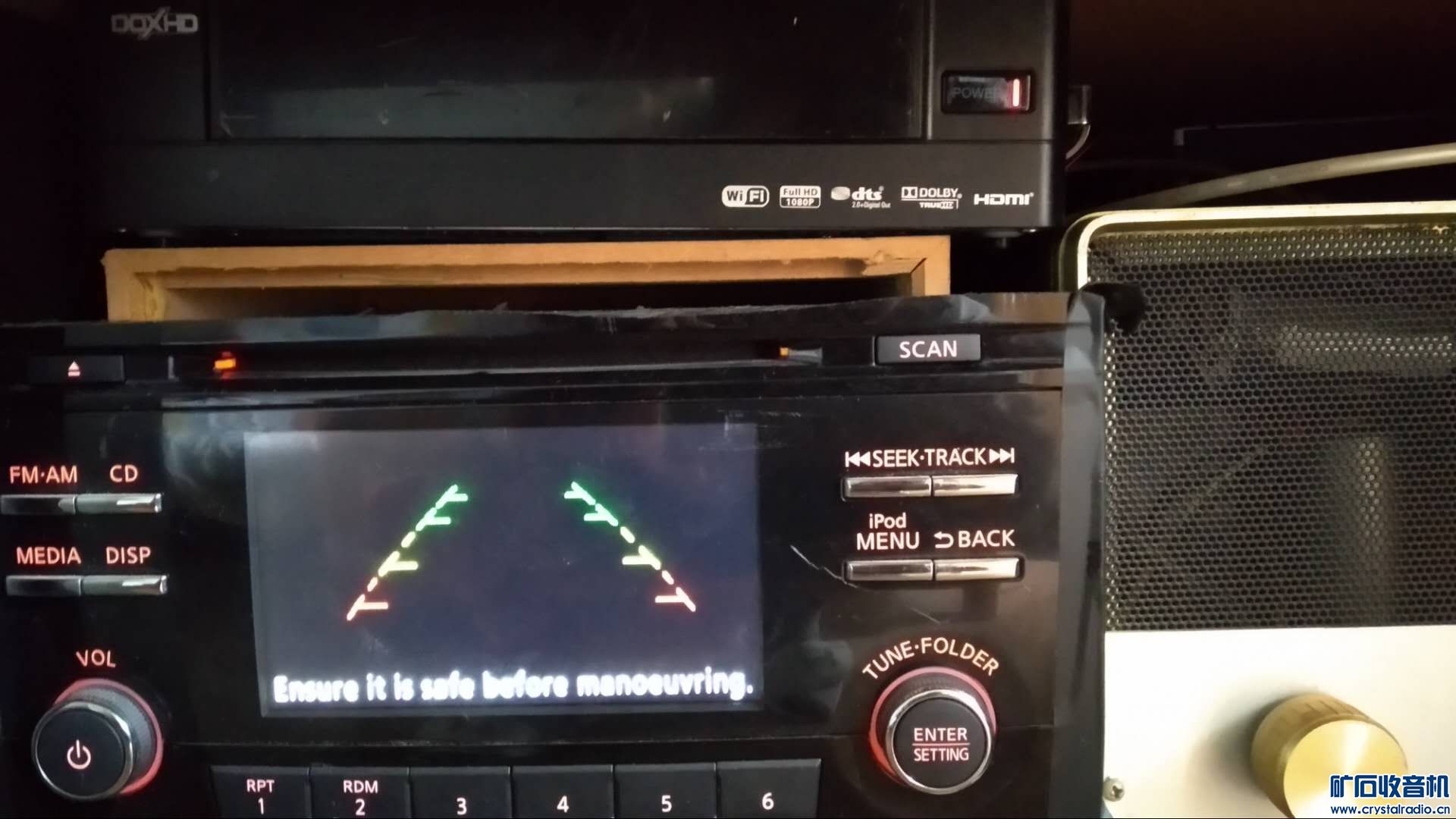

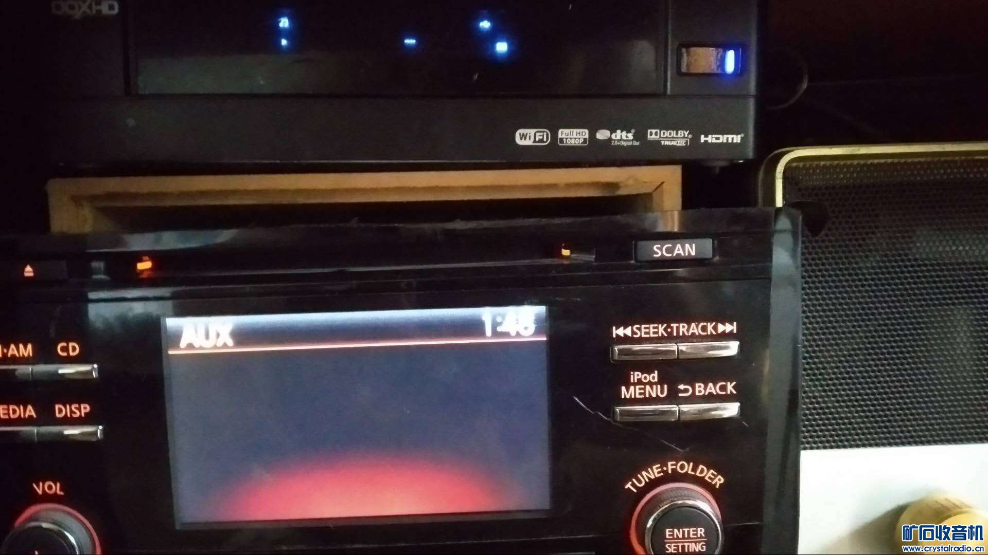

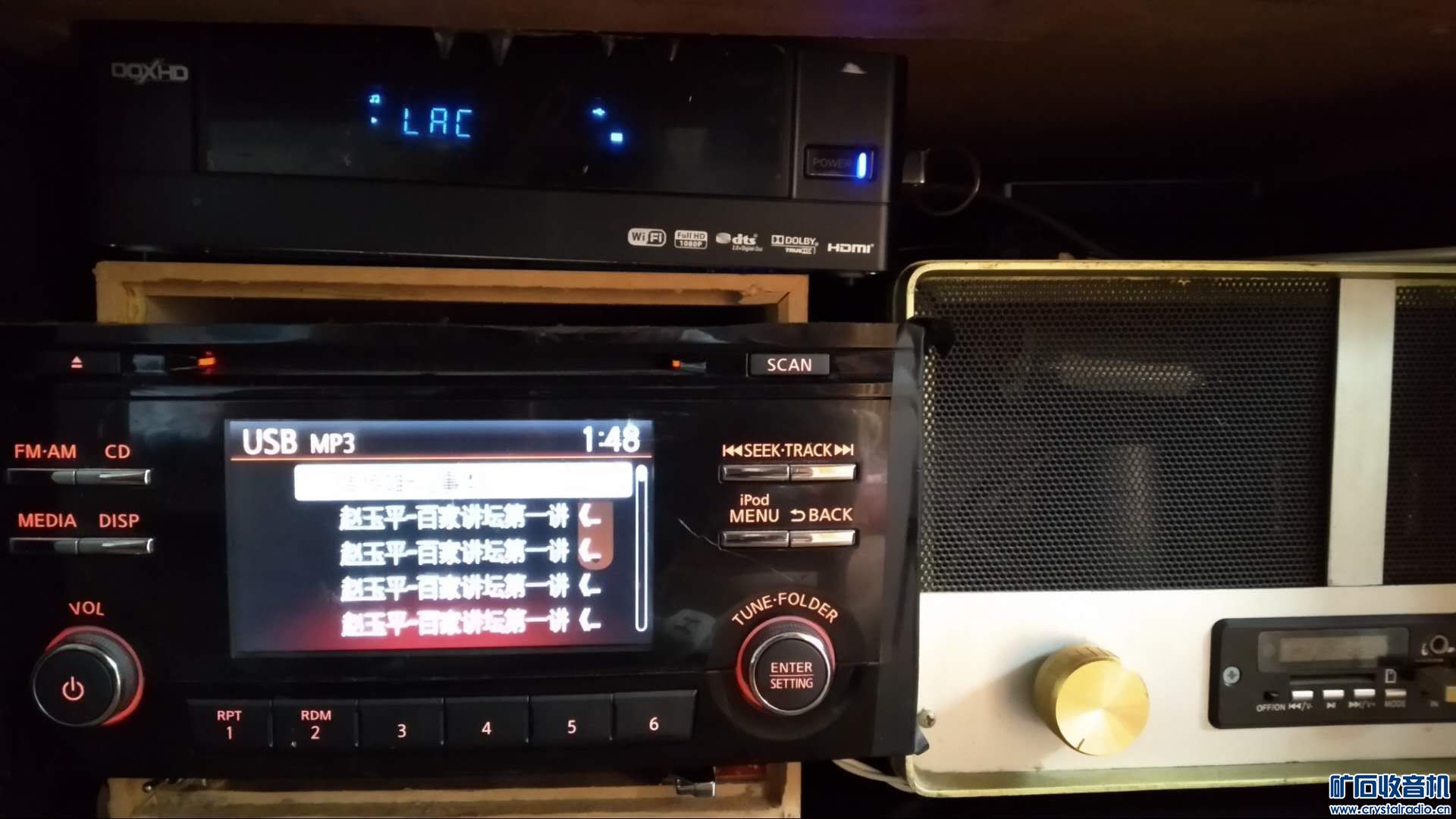

初步汇报
收音没有天线放大效果不好,中波基本不可用。
优盘只能用320格式MP3不能播放无损音乐。
Cd机很一般化,我也没有再新的cd盘。
影像提示文字和轮廓线不能去除有影响。
关机不影响倒车影像,就是没有彻底关机吗!
只是厂家刻意特设置了。
数据及设置无法保留。也不想在这上多费劲了。
用一回设置一回就是玩儿呗。
主观感觉收音逊于MP3,麦乐盒子的输出给AUX信号输入强于MP3。
纯粹自娱自乐
 楼主| 发表于 2019-9-16 11:49:31 | 显示全部楼层
补发两张照片
倒车影像放视频的效果。
倒车影像放视频的效果。
朋友家的车机,机主很满意。
朋友家的车机,机主很满意。
