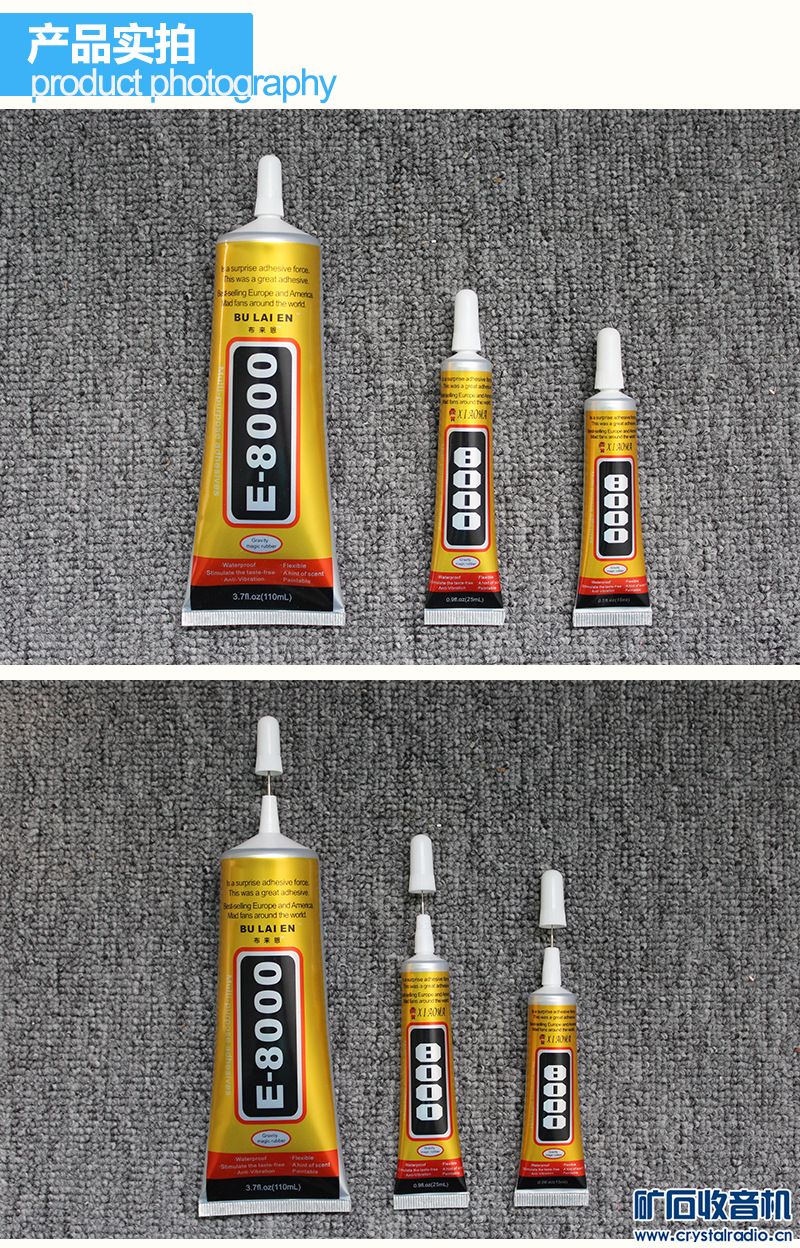

发表于 2019-9-11 14:28:51 | 显示全部楼层
手机屏开胶维修……
饰品点钻E8000胶水超强透明玻璃万能强力胶粘金属玻璃 衣服补钻胶:
