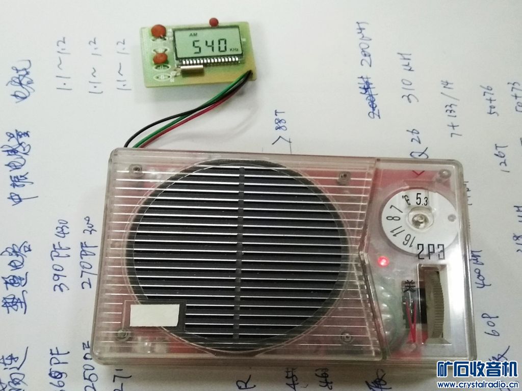

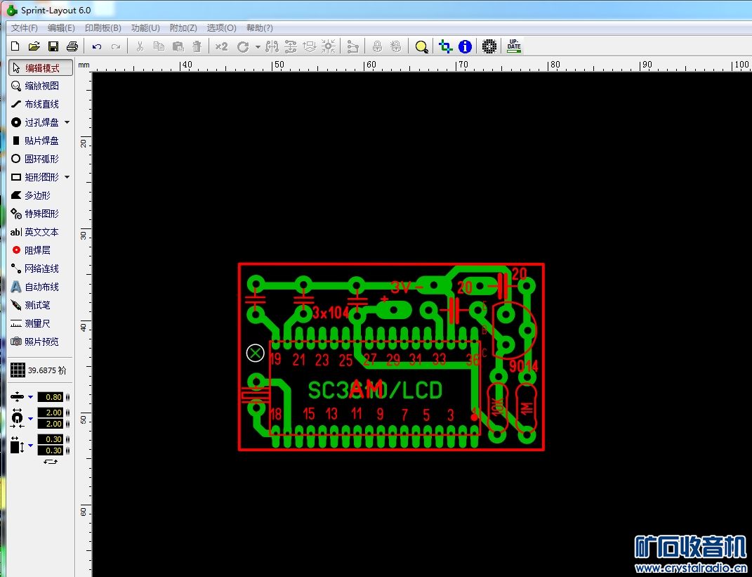

曾应允过坛友画一个SC3610的中波频率显示屏PCB ,拖延至今,实感愧疚。
主要元件是在这里买的:收音机液晶屏/收音机LCD/SC3610专用液晶屏/频率显示/频率计-淘宝网  https://item.taobao.com/item.htm ... &_u=buvghv6b7bb
电路只用了中波部分,加了一级放大,可以直接测量振荡管发射极上的频率。455中频直读,465应减10。
频显中波.zip (6.97 KB, 下载次数: 620)
解压缩后放于自定义元件库,就可以作为5元福利板的拼板附件。
补充内容 (2020-3-8 22:20):
其实,经多次实作,不用加放大。SC3610能检测大于200mv的振荡电压,输入电容用5PF就行。

 楼主| 发表于 2019-9-11 11:34:42 | 显示全部楼层
把2P3中频校为455KC,能正确显示。用于校准自制信号发生器和中波频率也很实用。

发表于 2019-9-11 13:30:28 | 显示全部楼层
如果有数显频率,就可以不考虑拉线度盘了。。。
但是调谐减速的物理装置,在2P3这种小机壳中如何实现呢?我想过用齿轮组,但机箱厚度受限。。。
我猜想老爷子肯定也思考过类似问题了,不知您有没什么高见?
但是调谐减速的物理装置,在2P3这种小机壳中如何实现 ...
2P3 原本就是直接调谐的,没有减速,也没有必要。
发表于 2019-9-11 14:11:12 | 显示全部楼层
自己不会画,谢谢老爷子。
发表于 2019-9-11 14:14:41 | 显示全部楼层
确实如此,机壳太小。。。
减速机构,还是在大壳机里面比较好整。。。
只是,上次在老爷子的另外一个帖子里面好像说到过,这个全场管二级双调中放的电路,灵敏度高,台多,没拉线装置调谐起来比较困难。。。
所以就在这里问问。。。

发表于 2019-9-11 14:51:14 | 显示全部楼层
乙猪 发表于 2019-9-11 11:45
多谢老爷子。我的都放了十年了。正准备动手,被一月两单耽误了。
@猪大:老爷子上一个帖子分享2P3的PCB,是扩展名lay6,我的SP L6.0可以打开。这次扩展名是LMK,我打不开了。。。
求救,求救!
猪大不在么?我自救了一下:
不好意思,我没仔细看,老爷子是做成元件封装格式了。。。
这下可以打开用了。。。
发表于 2019-9-11 15:05:46 | 显示全部楼层
Booooby 发表于 2019-9-11 14:51
@猪大:老爷子上一个帖子分享2P3的PCB,是扩展名lay6,我的SP L6.0可以打开。这次扩展名是LMK,我打不 ...
把这个文件放到软件的元件库里,进入软件找到你的元件位置点击拉到画图页面
