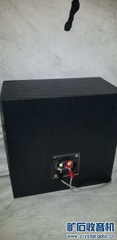

找到一个老舌簧喇叭6.5寸的不错,但这样放着也是浪费,定制了个木盒将喇叭放了进去,开始接外放声音也不是很响在几位老师指点下加了仿725变压器声音响了不少。

舌簧喇叭箱体不能这样搞, 箱要大.面板要切声孔! 因小功率箱体小,密实. 要大声难!

谢谢老师指教,现在声音还行。

        舌簧喇叭比较古老,收藏比较好,毕竟舌簧喇叭音质不比动圈喇叭,也很难出大声。

那个年代农村里家家户户都安装【舌簧喇叭】,房子的外面只需要一个喇叭线引入室内节喇叭一端,另一端用地线节喇叭就行了。
【舌簧喇叭】是高阻抗喇叭。

装箱就安全了。这种U型磁铁(或称马蹄形磁铁)制作的舌簧喇叭可追溯到上世纪三、四十年代。

巧舌如簧!这只舍簧喇叭保存的真好!马蹄形磁铁舍簧喇叭更是少见!我觉得用它制作一部简单的两管、三管收音机非常有意义。另外,现在的复合板材都太硬了,还是用实木胶合板材好一点,声音暖,有弹性
