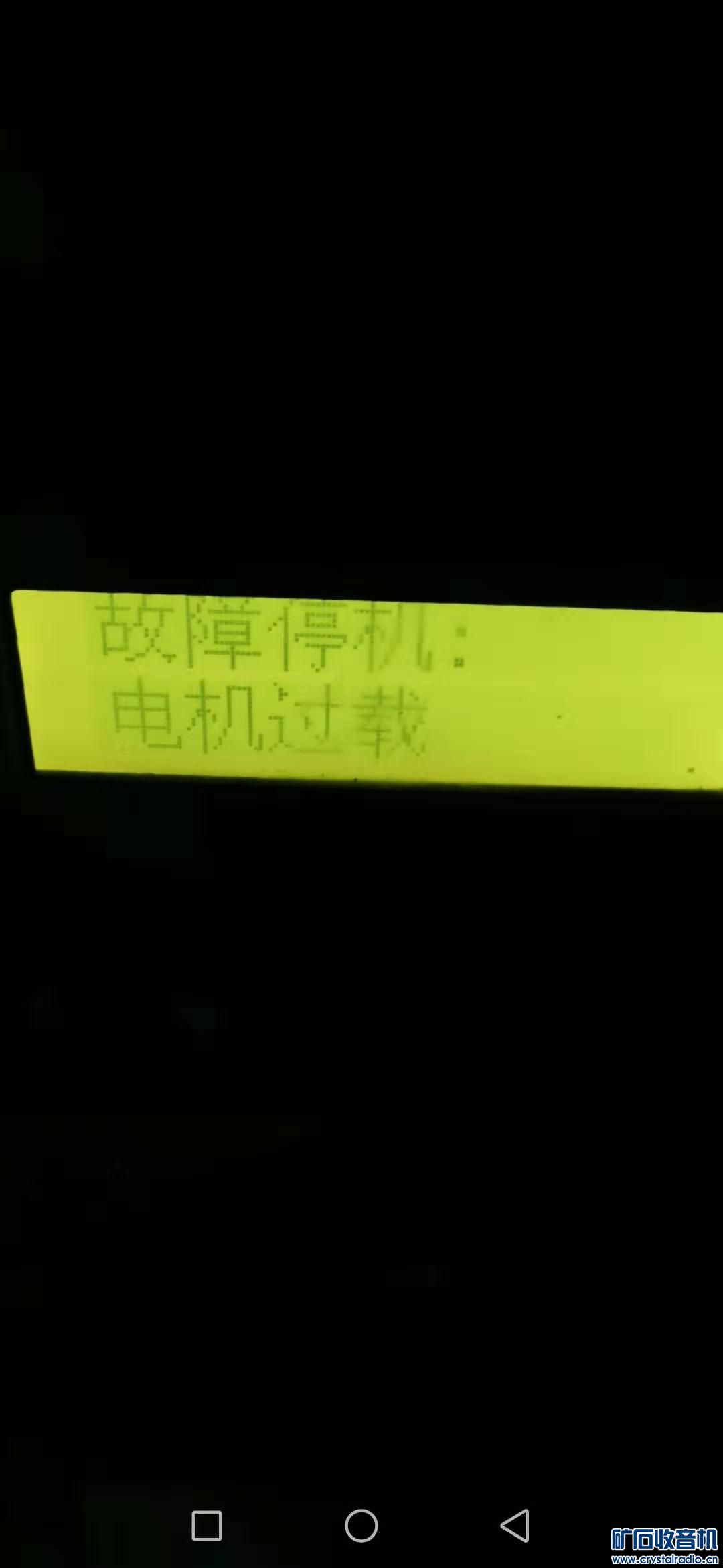

螺杆气泵故障,哪位高手指导一下
发表于 2019-9-10 14:37:36 | 显示全部楼层 |阅读模式
通电380v 提示电机过载
品牌是寿力的
手动 压下接触器运行正常
这一般是什么故障  怎么简单维修一下

 楼主| 发表于 2019-9-11 10:42:40 | 显示全部楼层
徐星 发表于 2019-9-11 10:30
有电流检测吧!我这里有台22KW 3立方的螺杆空压机,有电流检测,你看下。
没看到电流监测,通电  面板显示器直接就报故障了

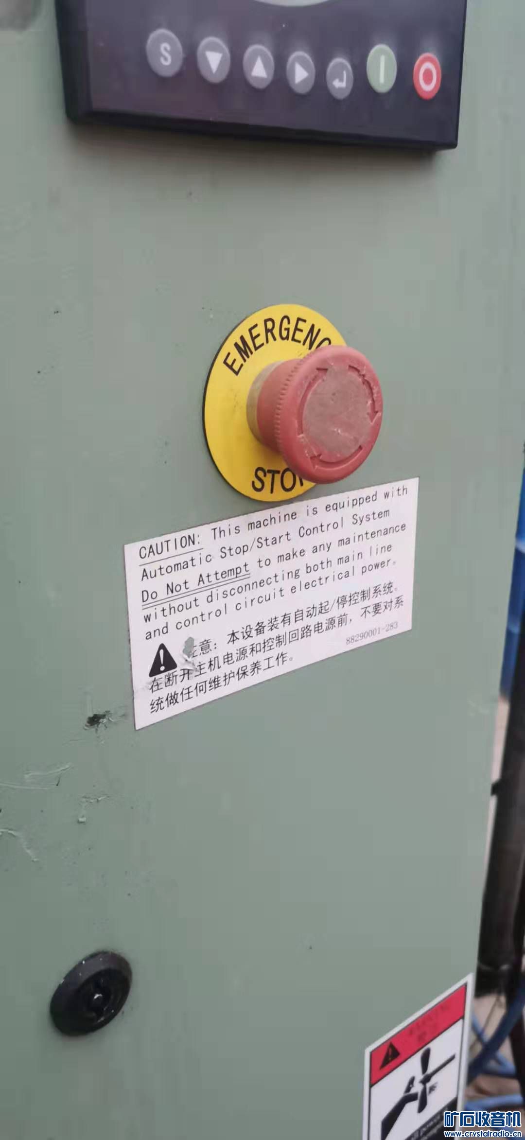

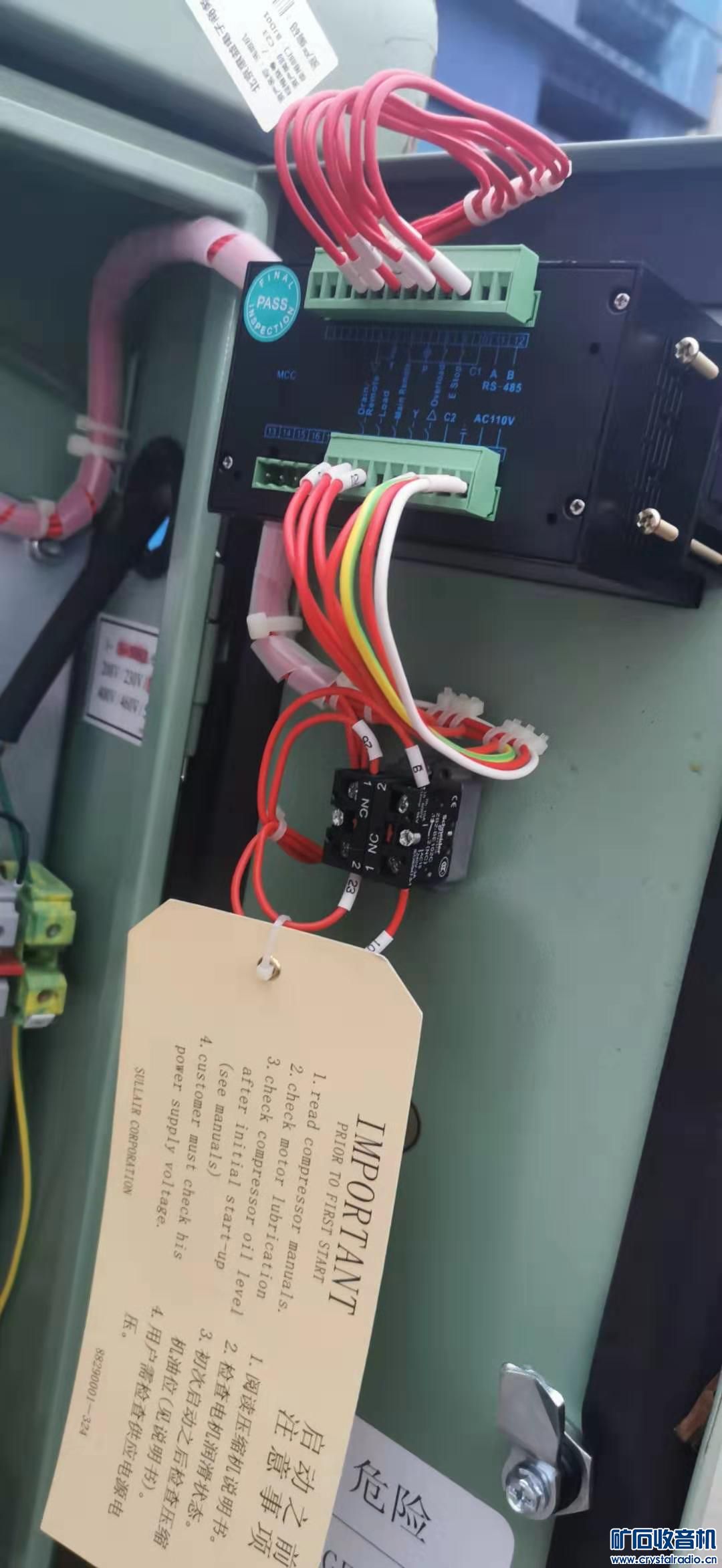

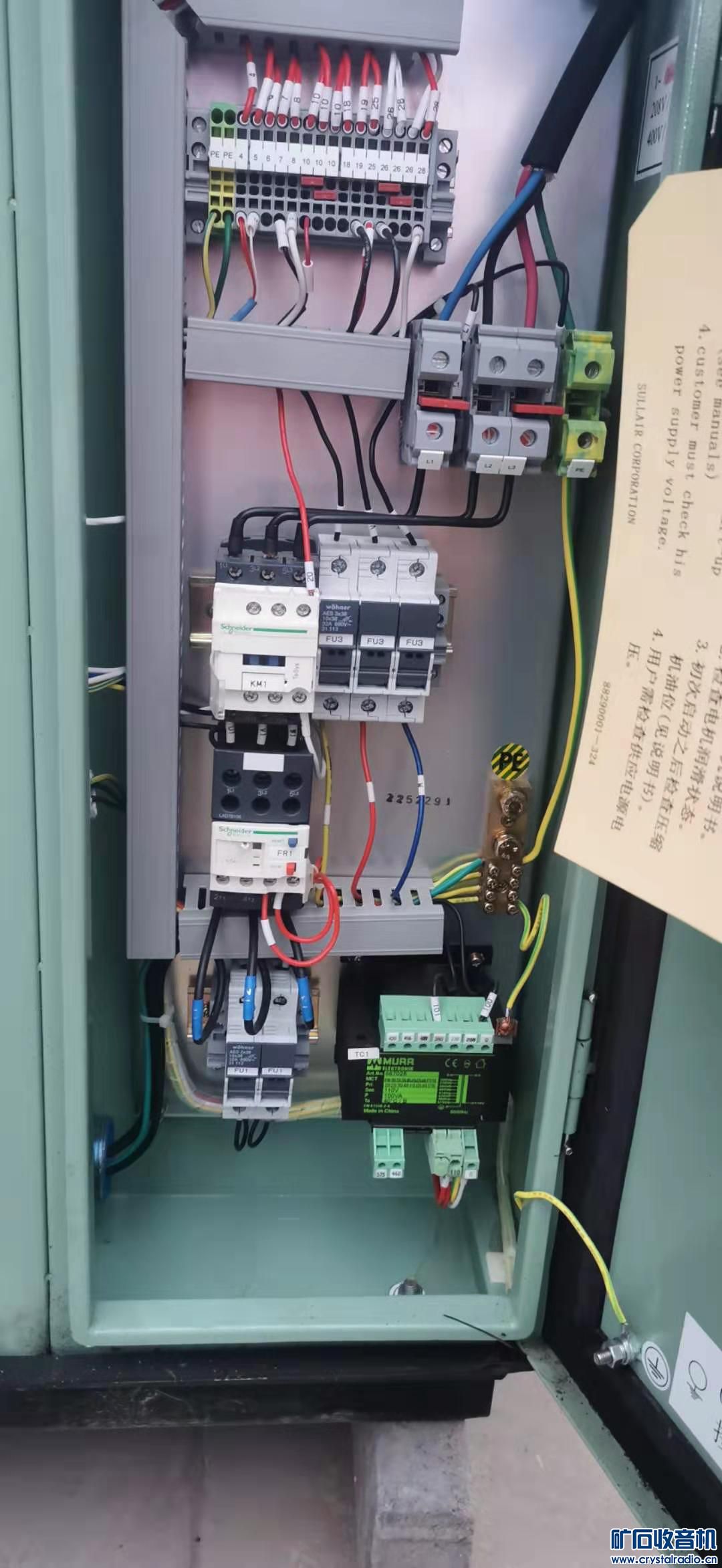

 楼主| 发表于 2019-9-11 23:57:51 | 显示全部楼层
slc 发表于 2019-9-11 22:02
检查下空压机上面的压力开关,安全开关是否动作
图片来了。。。
发表于 2019-9-13 20:17:57 | 显示全部楼层
28号线接到哪里了?
发表于 2019-9-14 09:33:45 | 显示全部楼层
出现过载故障首先就得用电流钳表卡电机电流,看真过载还假过载!如假过载那就查检测和控制部分!你现在直接按继电器属于强启了,是看不出什么问题的!
