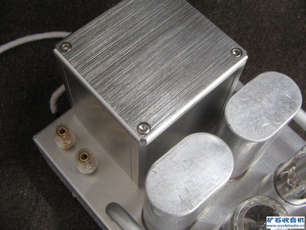

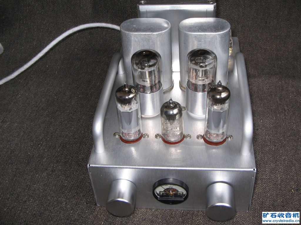

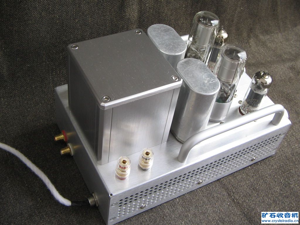

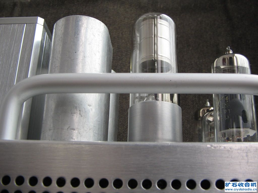

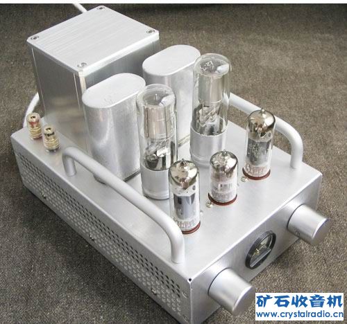

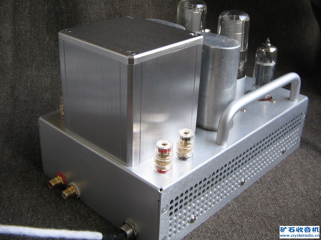

刚完工的全铝单瑞
(铝座、铝牛罩、铝油罐、铝管箍、铝提手、铝旋钮)
全铝单瑞(
全铝单瑞(
铝座
铝座
铝牛罩
铝牛罩
铝油罐
铝油罐
铝提手
铝提手
铝管箍
铝管箍
铝旋钮
铝旋钮
完工图
完工图

发表于 2011-4-13 17:24:01 | 显示全部楼层
好手艺,表面是怎样处理的
发表于 2011-4-13 17:29:25 | 显示全部楼层
做的不错。
失真看过了吗?
发表于 2011-4-13 17:32:10 | 显示全部楼层
靓机,就是有点担心铝的表面是否容易氧化发黑。。。
 楼主| 发表于 2011-4-13 17:41:06 | 显示全部楼层
原帖由 ZML128H 于 2011-4-13 17:24 发表
好手艺,表面是怎样处理的
所有的金属表面研磨砂膏打磨,再用蜡油涂抹,再用麻布打光即可。
发表于 2011-4-13 17:41:35 | 显示全部楼层
6n2+6p1小单端
 楼主| 发表于 2011-4-13 17:47:01 | 显示全部楼层
原帖由 特快 于 2011-4-13 17:29 发表
做的不错。
失真看过了吗?
多谢夸奖,没用示波看过,阴、阳极电压在正常范围内,交流声几乎不见,听感尚可。
 楼主| 发表于 2011-4-13 17:48:27 | 显示全部楼层
原帖由 佳芳花店 于 2011-4-13 17:32 发表
同感!氧化发黑是迟早的事,
 楼主| 发表于 2011-4-13 17:52:52 | 显示全部楼层
原帖由 杨英颢 于 2011-4-13 17:41 发表
6n2+6p1小单端
没错,6n2+6p1小单端:,只是加了两只胆管,看似是两个稳压管 ,一个是红外接收装置用于机器摇控,另一个是4G的U 盘,用来存储MP3、WMA文件,这样在平时不开电脑的情况下也能听音乐,而且效果不错,哈哈。

发表于 2011-4-13 18:00:12 | 显示全部楼层
太漂亮了!把详细制作过程介绍下!

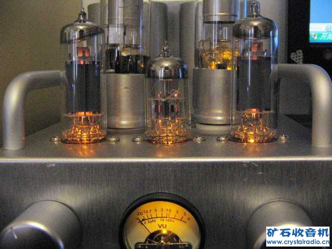

 楼主| 发表于 2011-4-13 18:10:28 | 显示全部楼层
原帖由 杨英颢 于 2011-4-13 17:57 发表
在里面加上那就更漂亮了 呵呵
真好啊!我们不谋而合,我在每只小九脚 中心加了橙黄底色LED,夜晚看来美不胜收,
看图:
